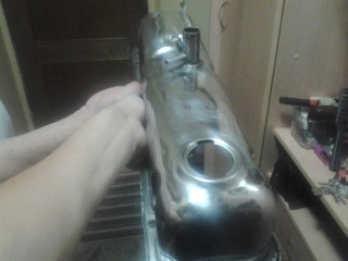

Был перепад напруги и полетели белые диоды.Осталить тока синие.Пока не докапываются. Сегодня отец сказал что у него есть для меня сюрприз.Я заинтересовался но такого братского подгона не ожидал.Когда я ее увидел у меня чуть кирпичи с пятой точки не полезли.Отличная хромированная клапанная крышка.Скоро буду ставить!Надо ее полирнуть тока а то царапанная местами. ЗЫ.Кстати кто нибудь мыл 402 движок с керхера?Хочу отмыть до бела но тереть его зубной щеткой мне как то не улыбается.На трамблер\гену надо одевать пакетики что бы не залить?
Мыли путем снятия всего навесного (его мыть отдельно) под машину корытце и вперед жесткой кистью с бензином, делов на 2 дня, результат в дневнике, а керхер по мне не то, если только промышленный то тот да, а так не очистит обычный маленький...

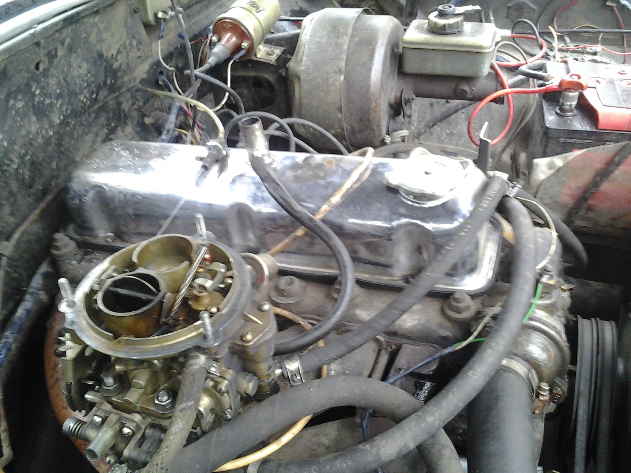

Сегодня поставил карб солекс от нивы дабы меньше жрала.Так отрегулировал клапана и запилил новую клапанную крышку.О даа она смотриться великолепно!ООсталось только отмыть движок. Как видно на фото карб еще старый т.к когда поставил новый уже темнело и ничего не видно на фотке.
В общем расскажу впечатления о солексе.Езжу уже 2 дня.Расход упал это радует.Не радует то,что я не могу добиться нормальной смеси.На холостых движок работает как то странно.Дергается.Мне кажется детонация.Пробовал крутить зажигаение.Сделал только хже и все вернул обратно.Если ехать на холостых то машина жутко дергается.Ехать на СО СН нет ни времени ни желания и тем более денег.Руки медленно опускаются.
на фоте с 151 карбом обратки в бак нет...не знаю как у тебя,но у меня расход снизился,после того как прикрутил эту самую часть с 2-мя сосками и подсоединил с обратке...
