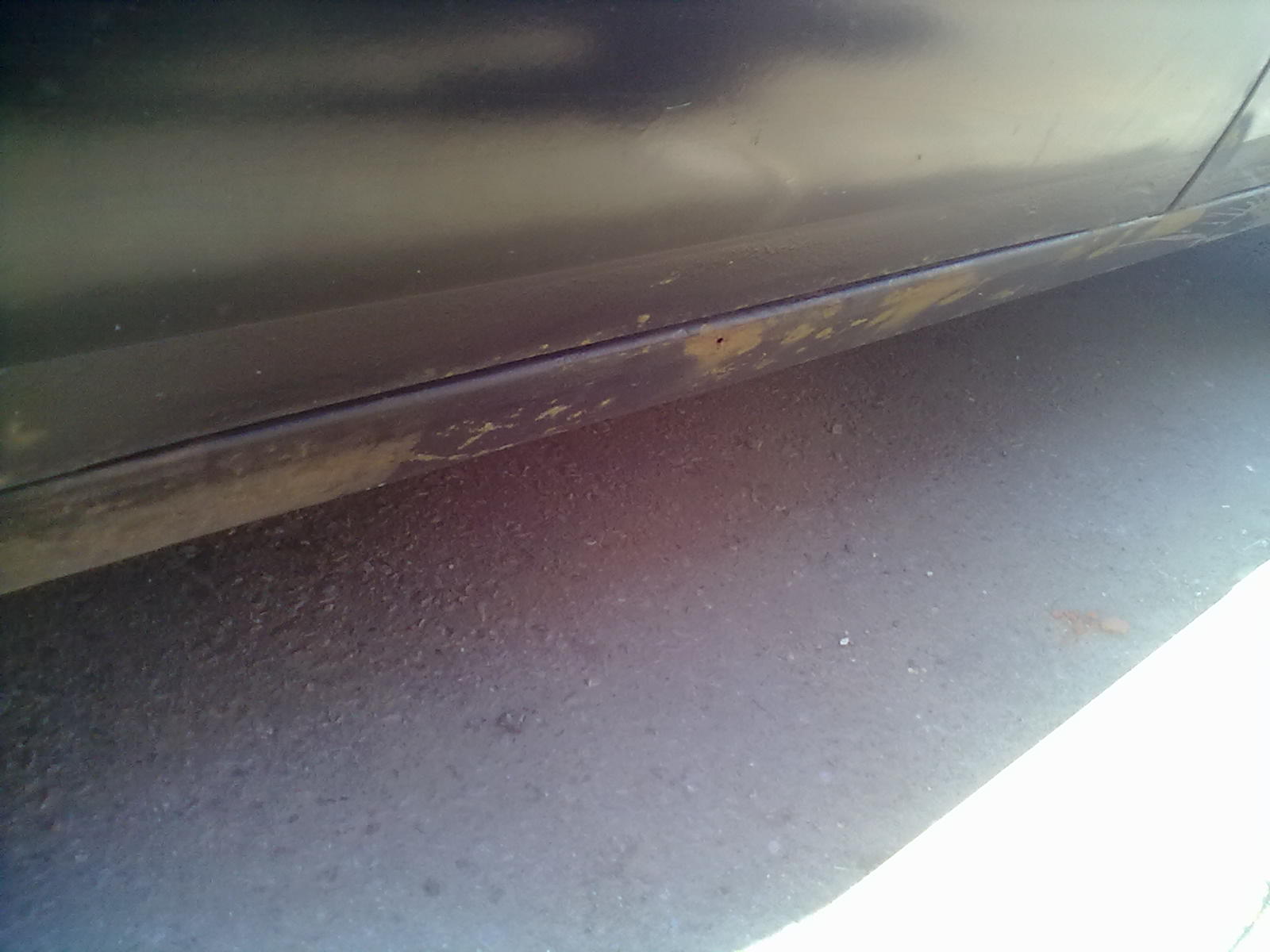

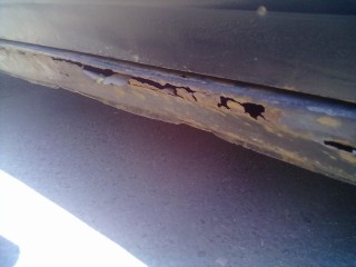

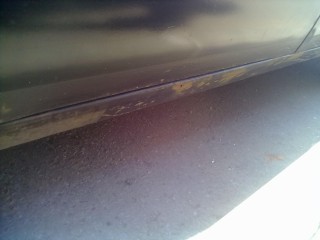

Всем привет! С чего бы начать...Ну значит имеется Газ 3102 (310200 по тех талону) 1995 г.в коробка 5ти ступка мост чайковский.Досталась она мне прошлым летом.Брали у отцовского друга.Как выяснилось он на ней уже долго не ездил а ездил его сын.По количеству фоток с камер и штрафов было видно что ездил он мягко говоря быстро.В 2006 году машина капиталилась на каком то 101 заводе(отец знает где это но я так и не понял).Одна из первых (начало зимы) фоток у меня на аве.В начале зимы у отца сломалась машина и волга была рабочей лошадкой.За зиму прошла около 15 тыс.км.Поэтому времени на ремонт и доработку не было.(машина молодец за зиму сломалась только 1 раз очень ей доволен.)Собственно говоря сломался задний мост (ГП рассыпалась).Заменили на аналогичный чайковский мост.Далее из доработок последовал карбюратор К-135.Еще чуть позже фары н\о(одну уже разбил щас найти пытаюсь).На сегодняшний день отцовская машина ездит и волга может относительно расслабиться.За зиму скопилось очень много того,что нужно срочно сделать.В основном это ржавчина она почти везде и ее много.(ниже будут фотки).В Правом пороге уже дыры и мне это мягко говоря не очень нравится!Левый порог еще жив но тоже весь в рыжиках.Под задним бампером и вокруг задних фонарей тоже.Так же на всех дверях снизу изнутри.Есть вмятины еще от преидущего хозянина (странные нигде краска даже не слезла).Пихло стоит родное только бошка под 80 бенз.Никаких нарекай нет отлично работает.Коробка 5ти ступка уже начинает просить ремонта синхронизатора 5 передачи.Задний мост в идеале (чо с него взять он новый).

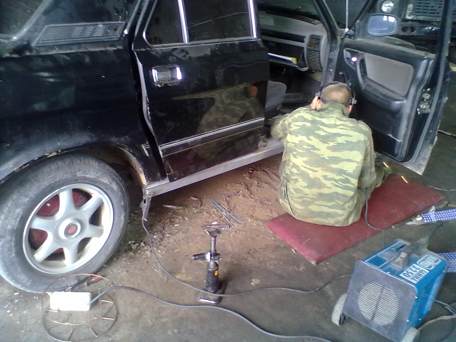

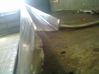

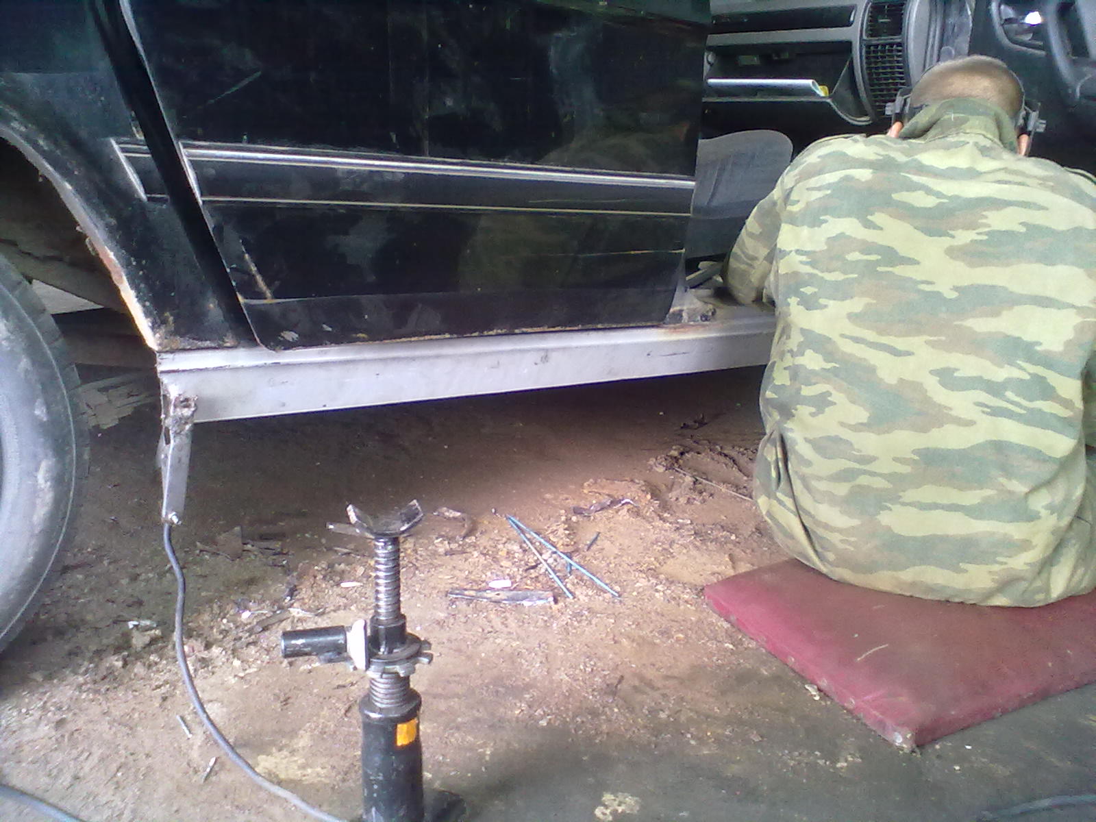

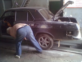

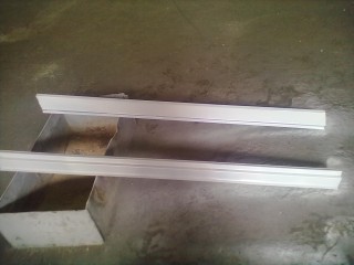

Собственно с сегодняшнего дня начинаем реставрацию.Отец помогает т.к в покрасочных делах я не шарю.Собственно планируется поменять пороги.Все хорошенько зачистить.Обработать и покрасить!Сегодня вытащил из закромов пороги,сделанные на заказ из 2мм железа (купил всего за 500 рублей оба).Пороги имели ржавчину.Были до блеска отчищены с помощью дрели с насадкой-щеткой и преобразователя ржавчины.После чего были загрунтованы.Завтра будем примерять,подрезать мб даже вварим 1.Времени не очень много т.к еще работать надо.Красить будем в цвет "Млечный путь" черный металлик.Красить будет отец (он на этом деньги зарабатывал).После покраски планирую сьездить в отпуск после которого займусь доработками(сейчас нет ни времени ни денег.На краску потратил последние).В общем буду выкладывать фото по мере проделанных работ.
