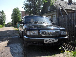

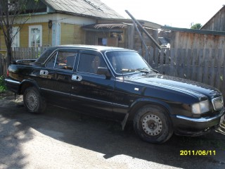

Как я уже сообщал, продал я свою старушку, которая уже вовсю гоняет по городу. Так вот- взял я ГАЗ 3110 2001-го года. Состояние увидите чуть ниже на фотографиях.

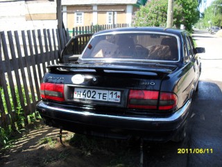

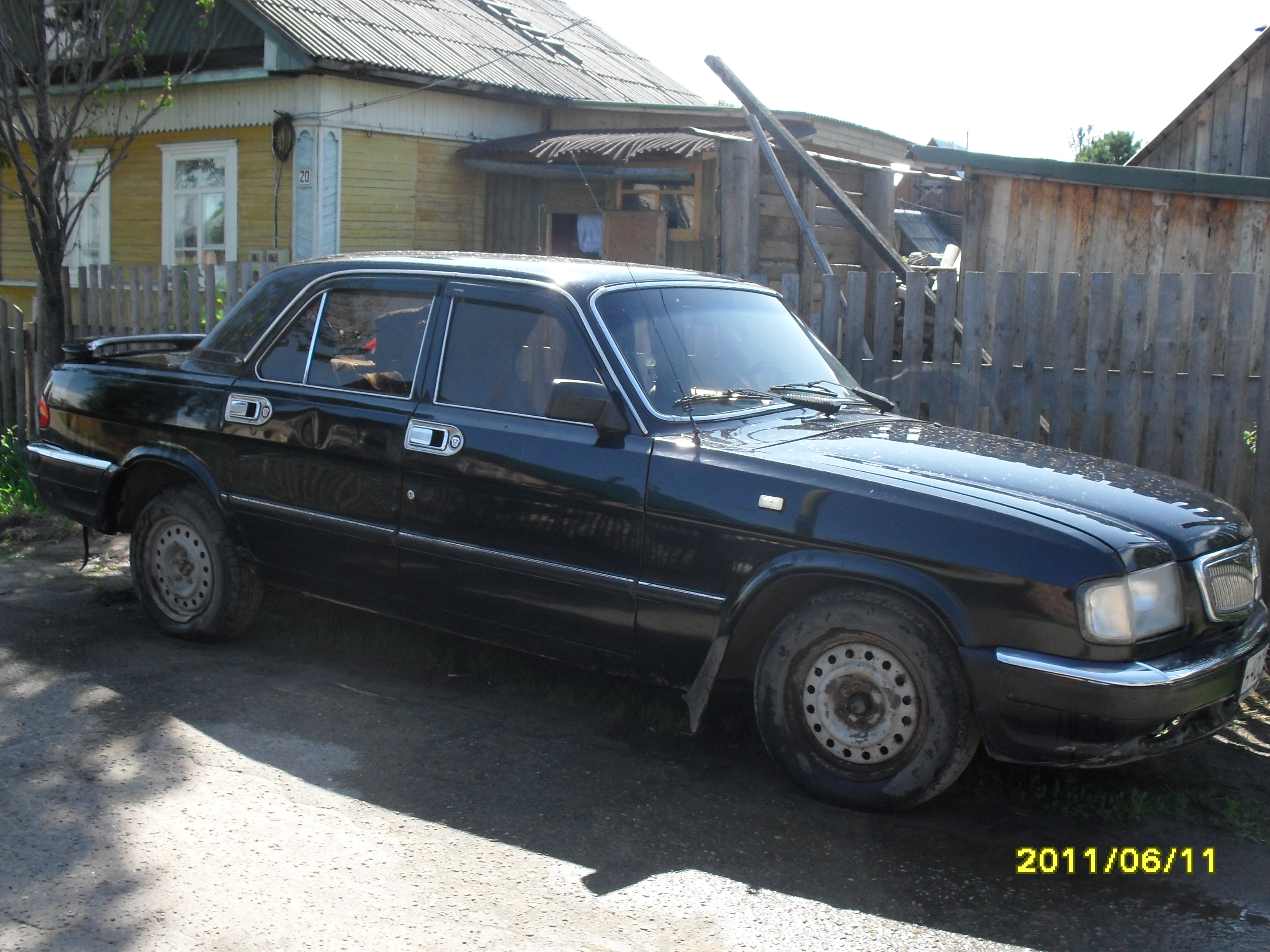

У тёщиного дома.
летняя резина- два колеса лысые как колено. Нет схождения, остальные на 3- и все они разные.

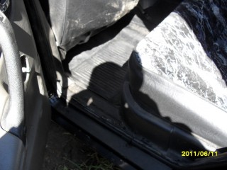

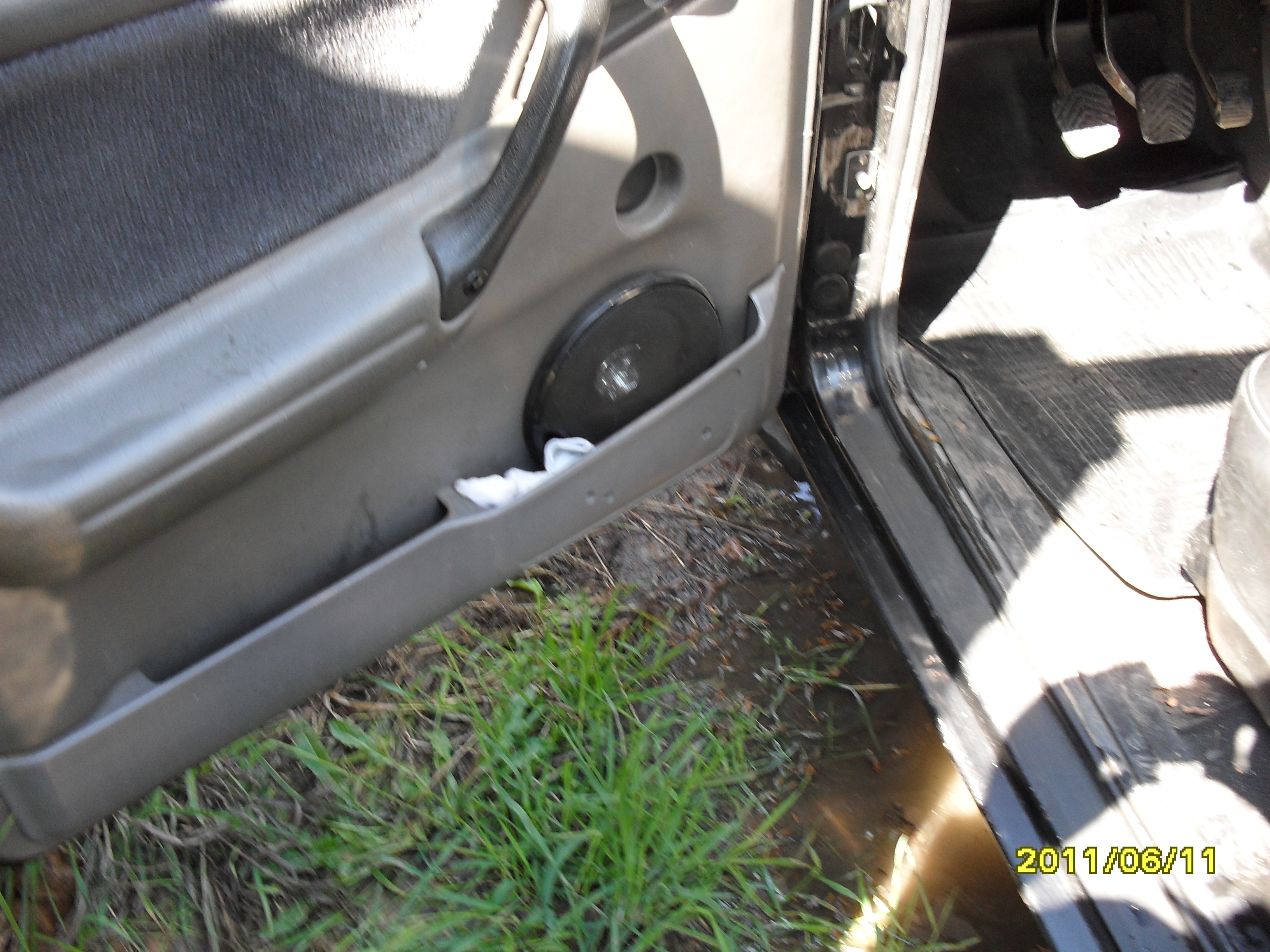

Состояние порогов. 2001- год!!!

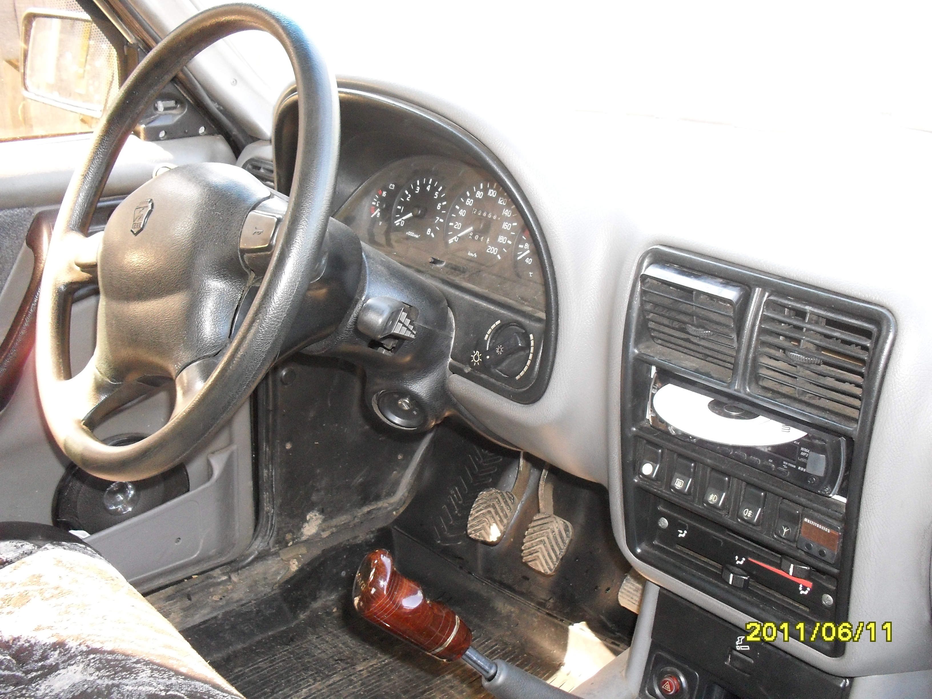

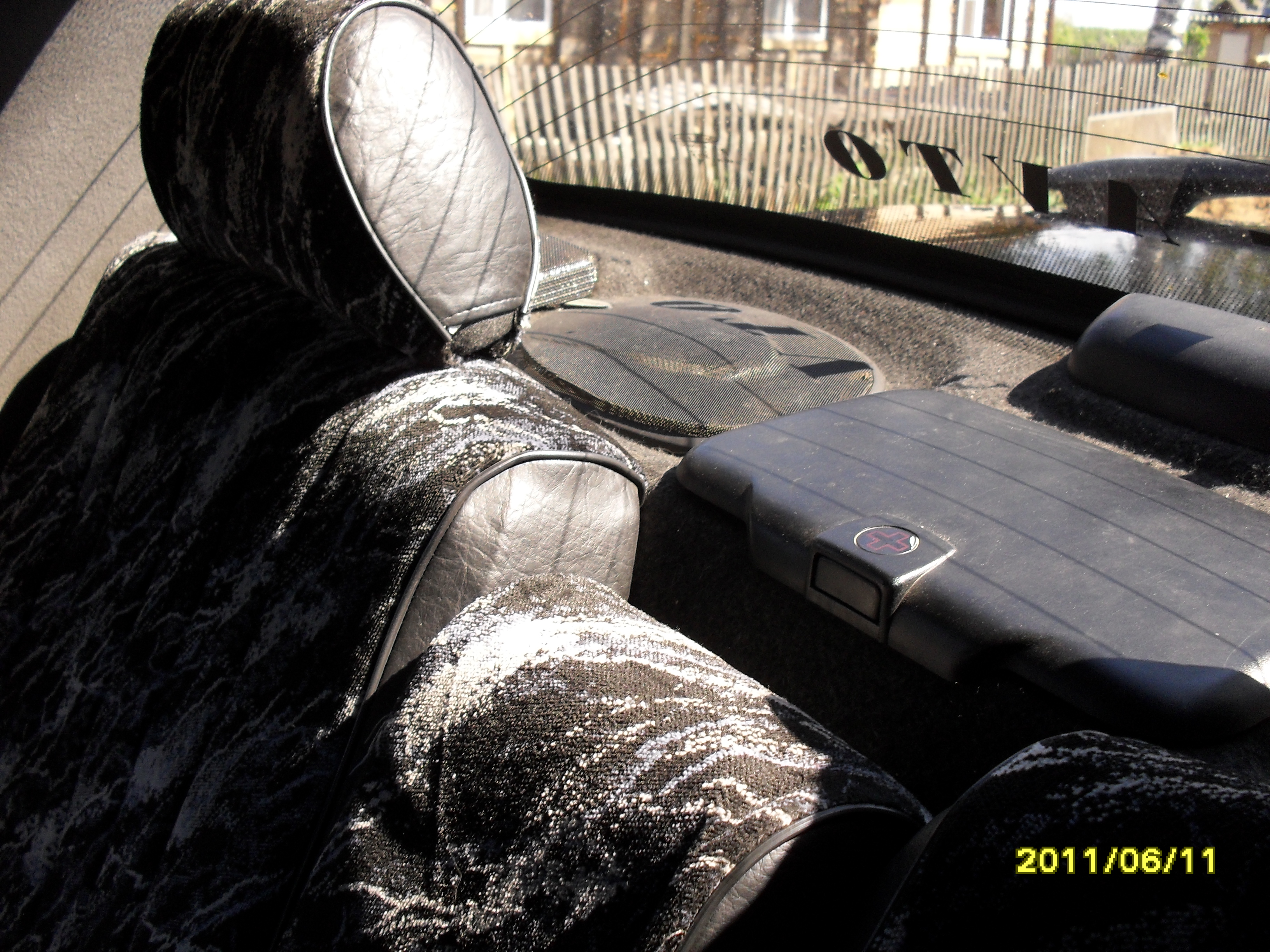

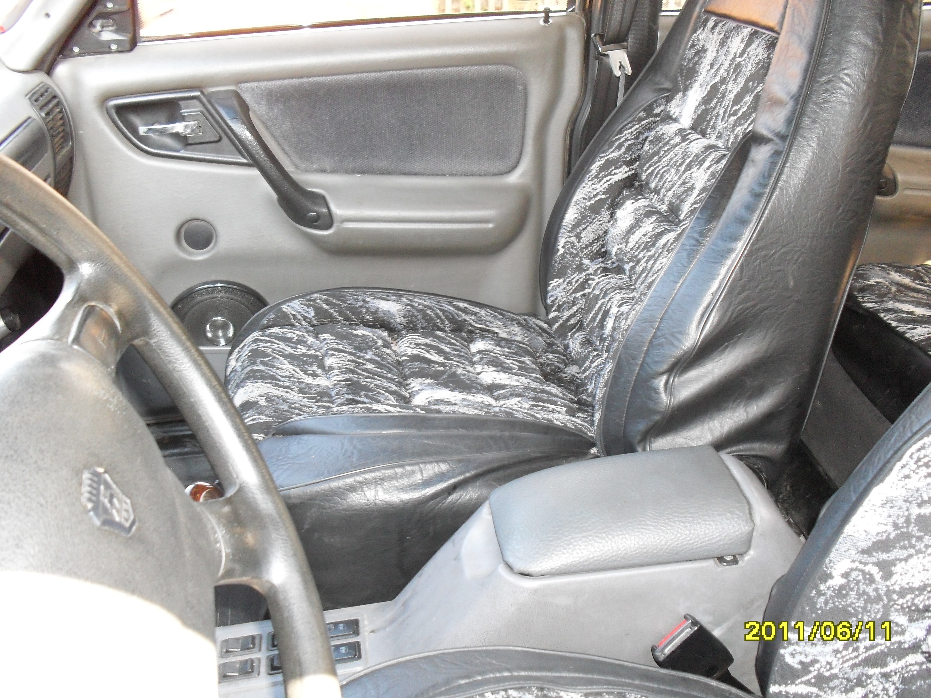

СалончеГ!

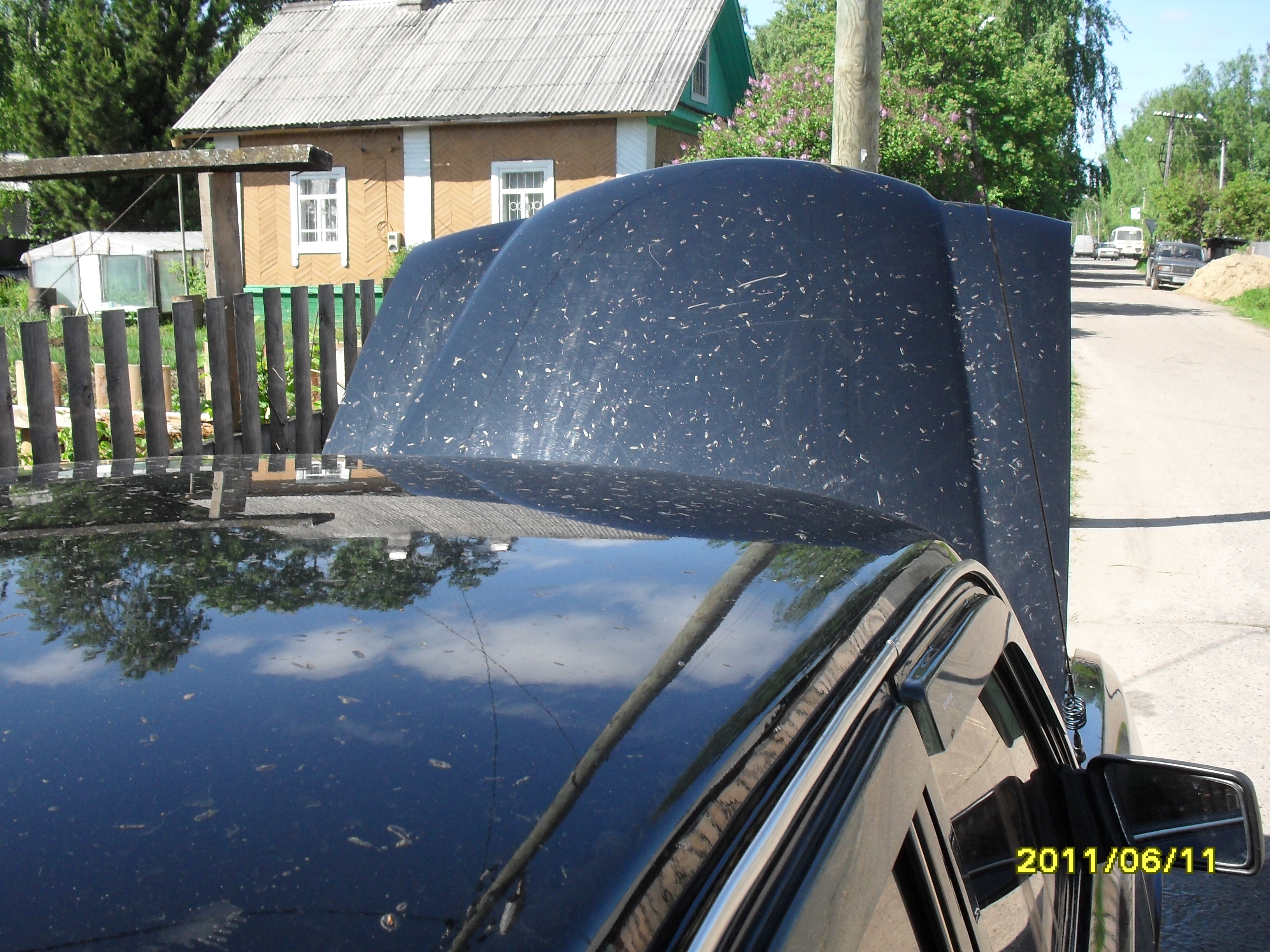

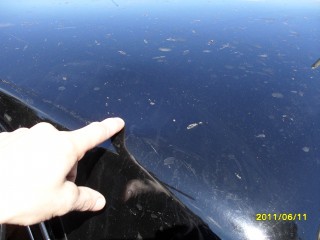

Если присмотреться, то видна вмятина на крыше. Задняя левая сторона.
Есть ещё пара незначительных вмятинок, которые не стал фотографировать. И так понятно общее состояние. Попытаюсь с ними справиться про помощи термо фена и углекислотного огнетушителя. Если получится, то обязательно выложу отчёт.

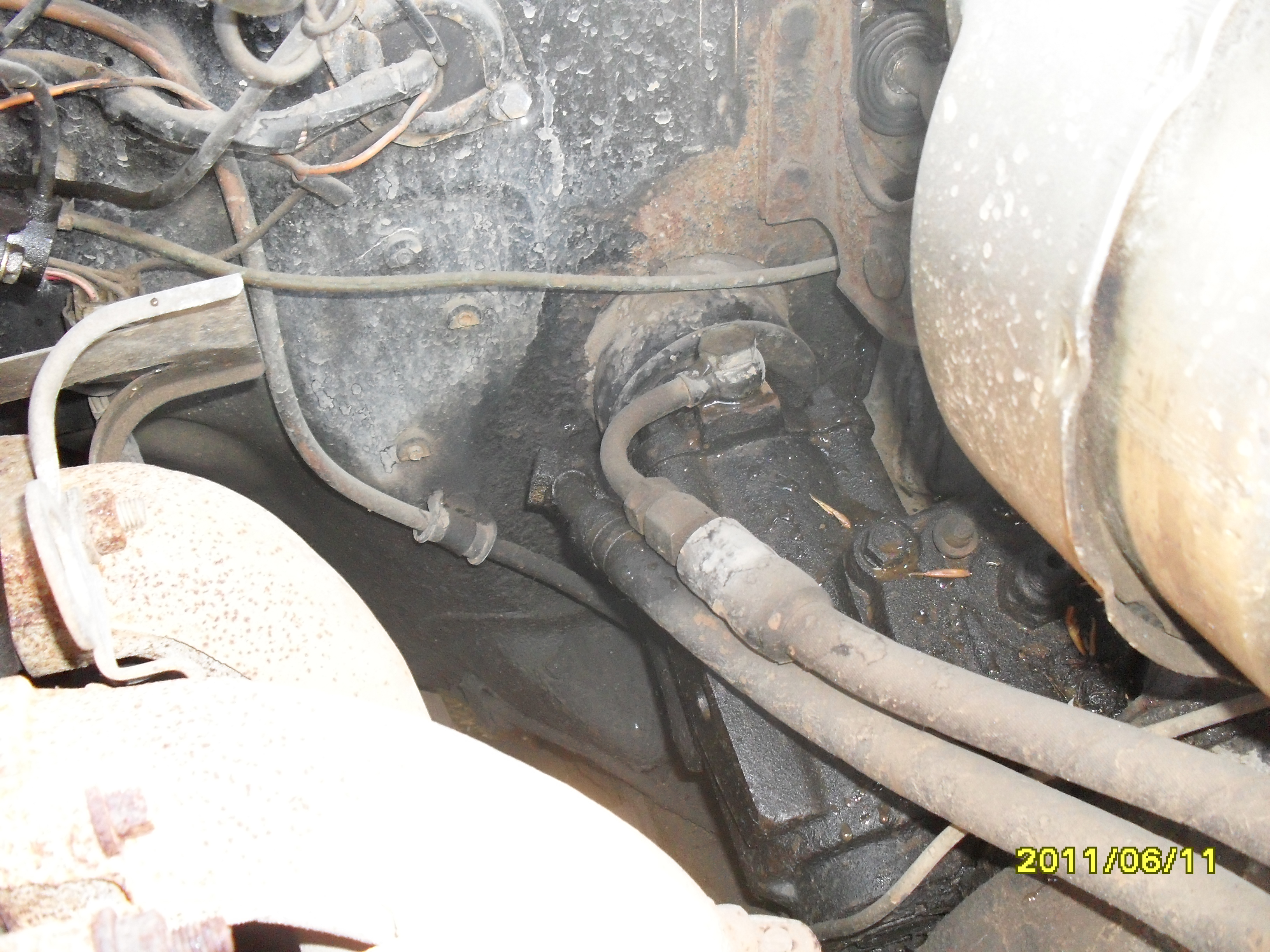

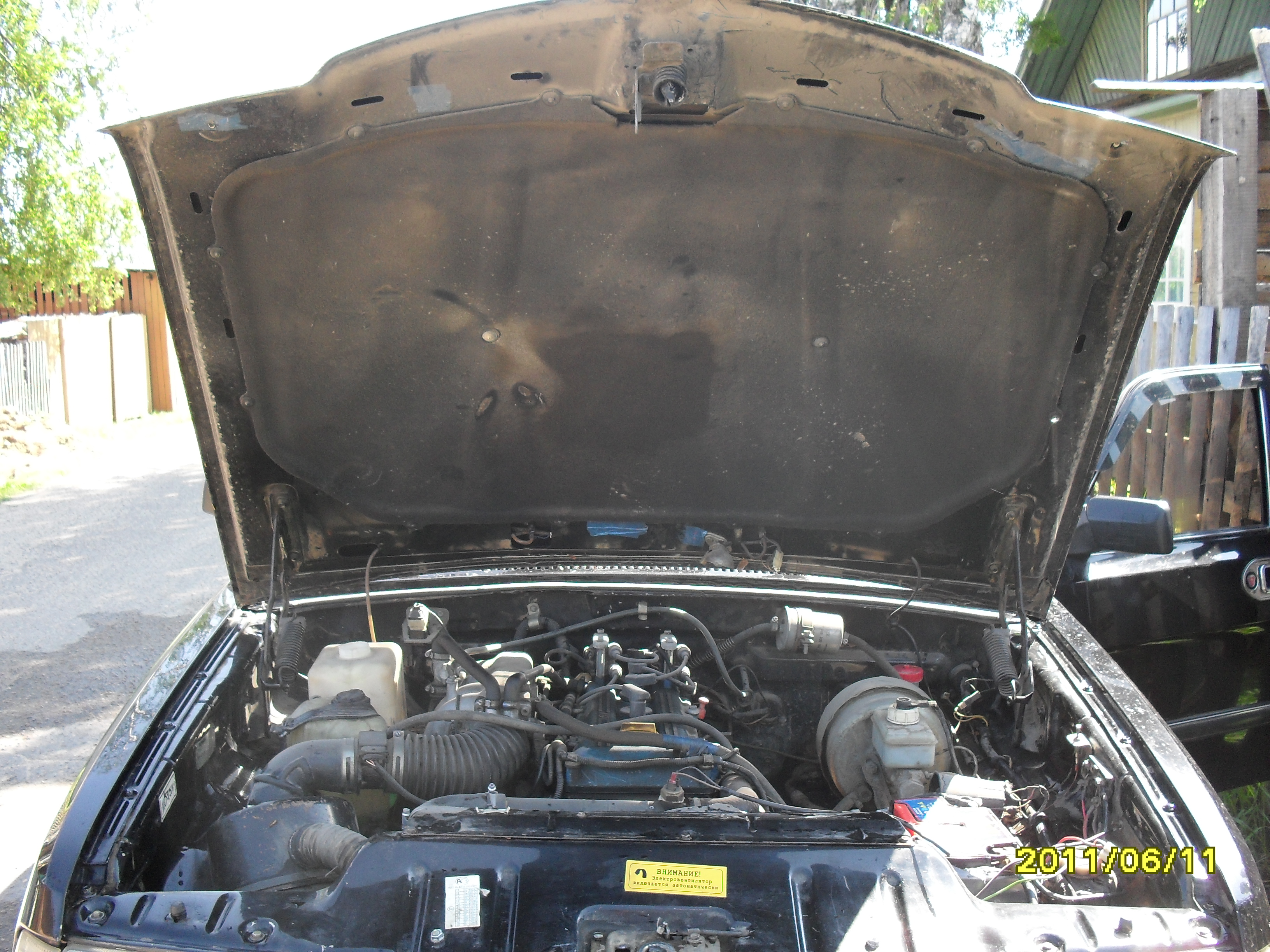

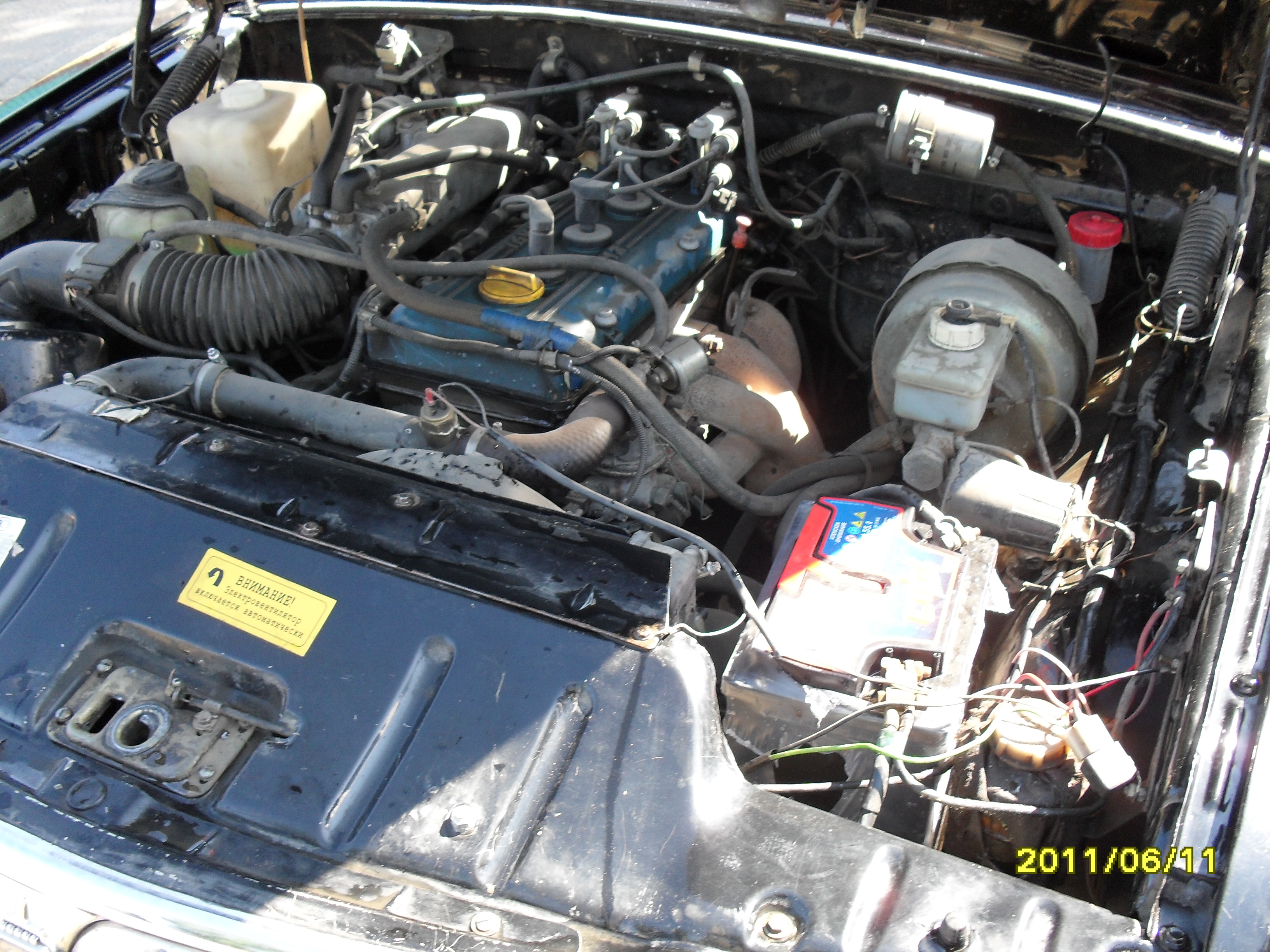

Что ещё добавить. Пока ощущения от динамики не очень. Машинка разгоняется гораздо хуже моей старушки. ГУР, как выше указал- "ворчит" периодически, при повороте руля. Нужно делать схождение, искать резину, менять сгоревшие лампы, искать причину отсутствия работы сигналов и прикуривателя. На прогретом двигателе, на холостых оборотах (они в районе 1000) мигает лампа давления. Пробег на сегодняшний день 229000 км. Было подозрение, что давление маленькое, хотя гидрики не стучат. Так-же услышал подозрительный шум в ГРМ. Похоже на успокоитель. В багажнике нашёл штук пять гидронатяжителей старых. В общем есть куда приложить руки.
то что не едет посмотри метки грм для начала и компрессию замерь, и еще поменяй топливные фильтра оба в баке и ФТО. А так поздравляю с покупкой я думаю будешь радоватся машинке, инжектор все таки гур, гур просто прокачай и не удет рычатьб а может даже просто жидкости долить надо. если что то побрякивает в районе успокоителя это либо сам успокоитель открутился либо сдох натяжитель цепи, сразу рекомендую заменить их на РОДОС.
