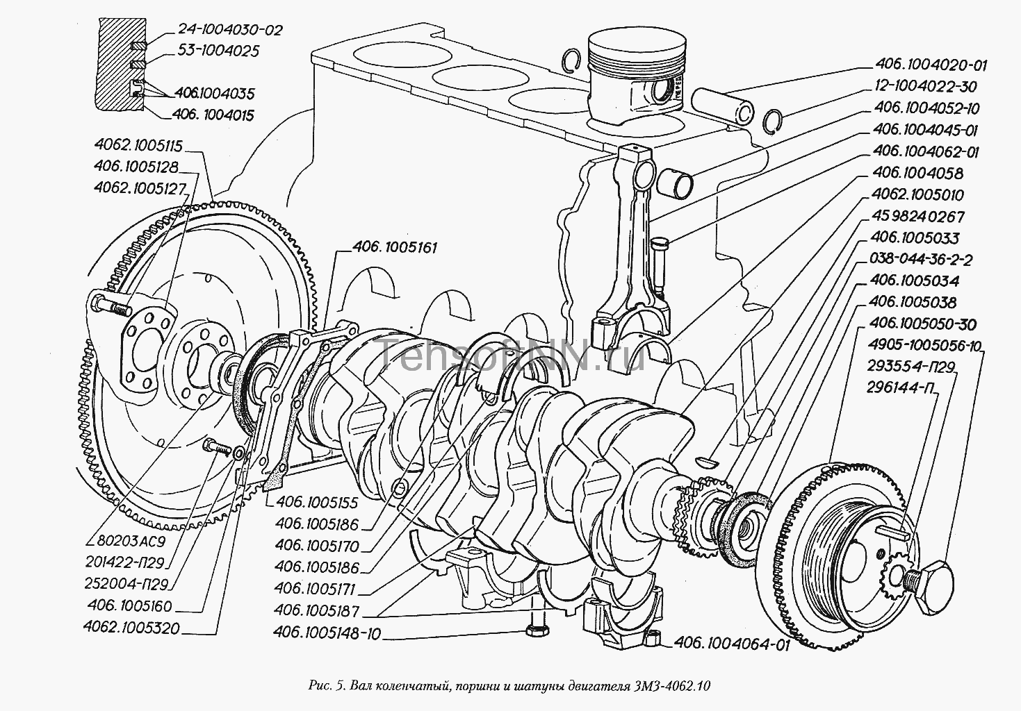

Сегодня заменил передний сальник коленвала. Снял электро вентилятор, ремень, открутил гайко шкива- демпфера и вытался около получаса вытащить демпфер. Плохо, когда не знаешь, да ещё и не умеешь. Натяжной ролик то не даёт вылезти ему. В общем всё сделал. Смутило состояние посадочного места сальника- внутренняя часть. Там как будто задиры небольшие. Пока поезжу так. Как буду менять ГРМ, разберусь с этим делом.
Вот и отлично. Значит нужно купить её заранее. Нет надежды, что сальник со старой втулкой будет долго работать. Когда менял сальник, на старом дефектов не заметил.
Имей ввиду,что втулки нового образца сделаны без шпоночного паза,ставятся без шпонки Проверь вентиляцию картера,может забита,вот и прёт через сальник,а лучше совершенно однозначно,при замене цепей обязательно сними маслоотделитель на клап. крышке и хорошенько вымой,и обязательно!!!вклей его потом на герметик!!!,иначе будет жратьмасло(мотор),с завода,совершенно однозначно "ГОНДУРАСЫ" этого не сделали,хотя должны были по технологии!
