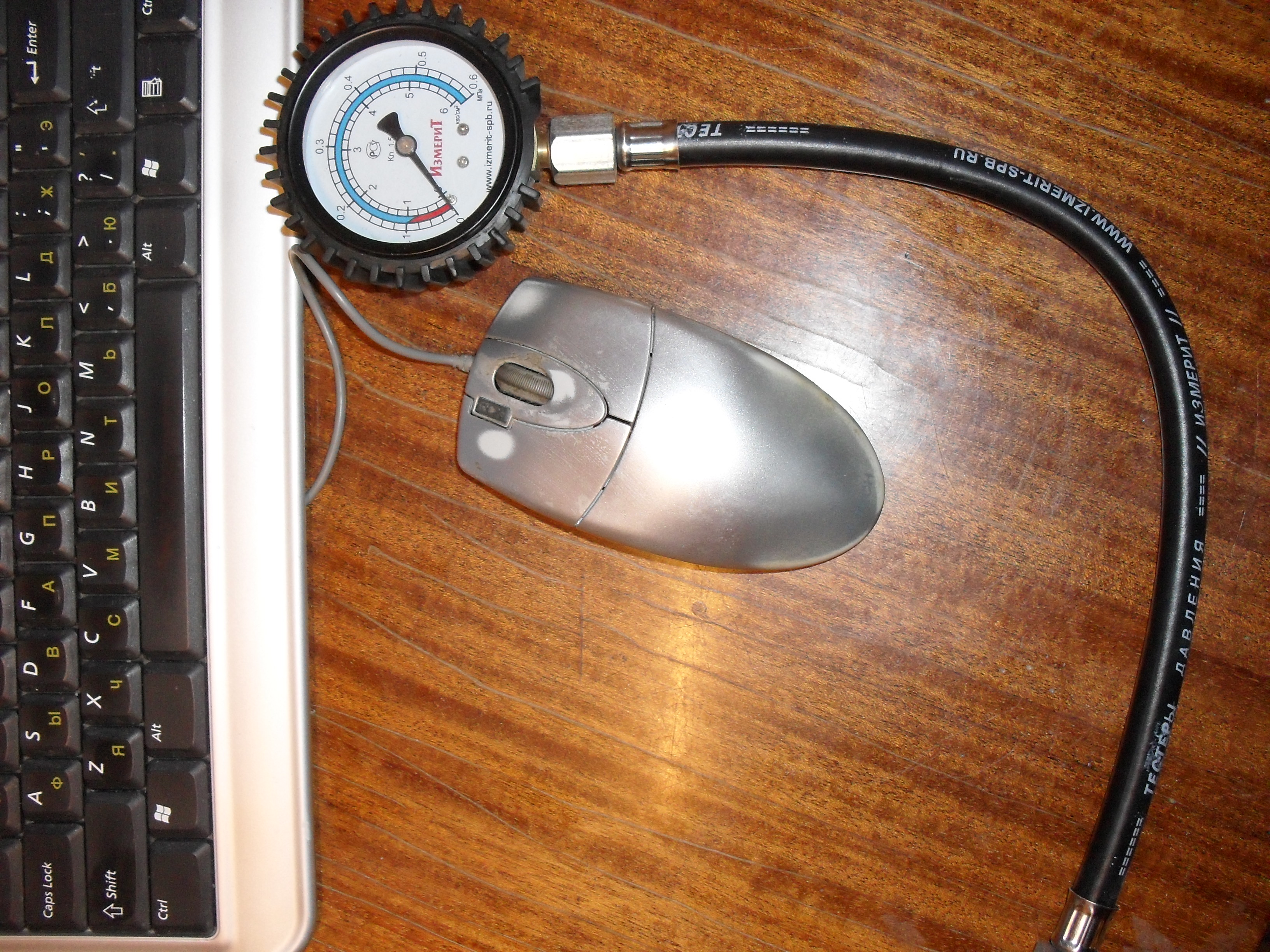

а масломер четкий) всё хотел сам им воспользоваться))) по рукам бил,чтобы не побежать к машине)
