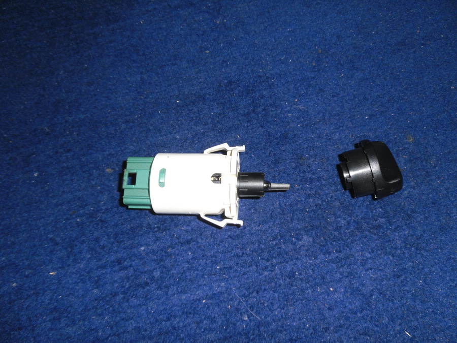

Удаляем с переключателявсе детали(это рамка с лампочками),где написано "Зроблена у Рашке",а оставляем только то,где написАно ФОРД (так будет надёжнее.)

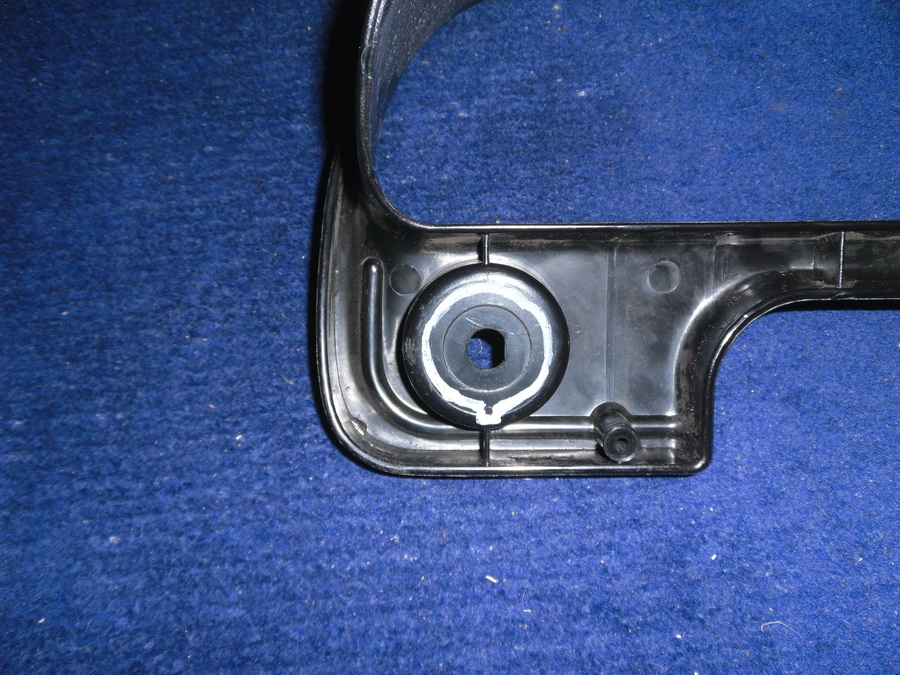

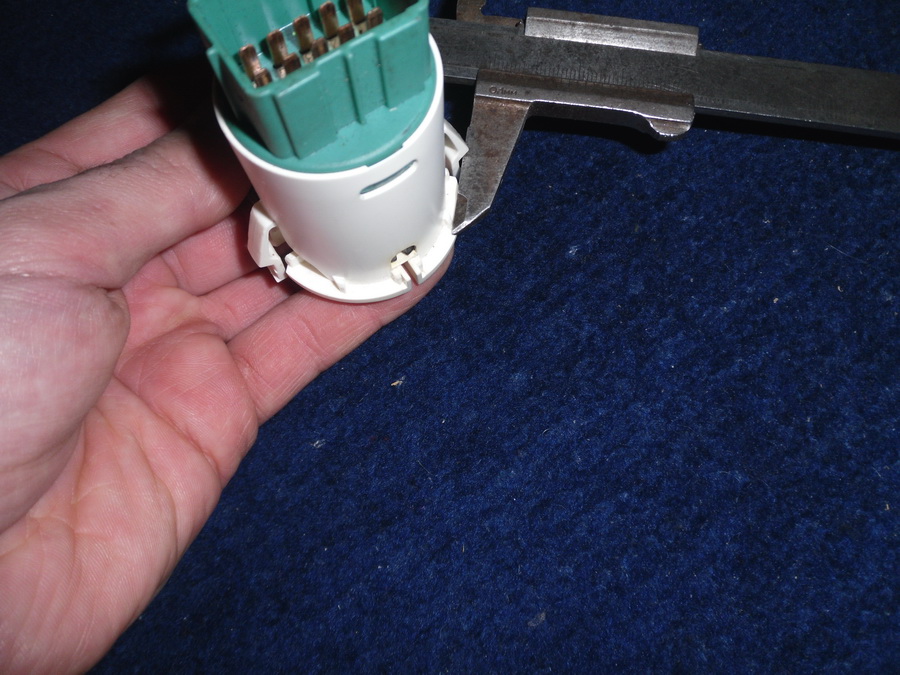

Выпиливаем в рамке комбинации приборов отверстие,диаметром под Фордовский переключатель(диаметр будет виден на следующем фото),снизу отверстия делаем пропил(для фиксации переключателя от проворачивания)
Вот под этот диаметр,на переключателе есть какие-то рёбрышки,их не удаляем,просто "дырявим" в рамке отверстие,чтоб переключатель входил с этими рёбрышками.

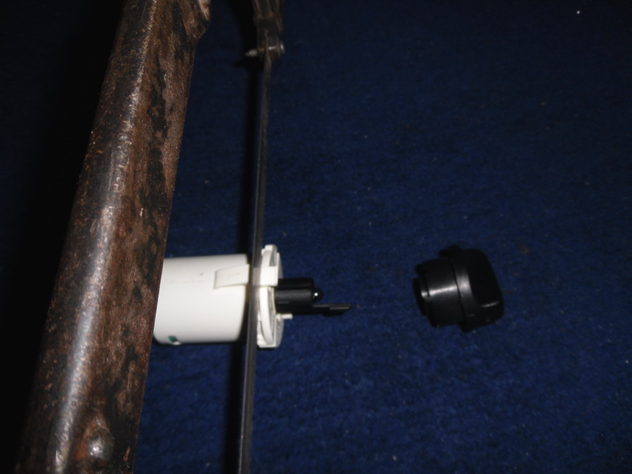

Отрезаем от переключателя ненужню часть защёлок,которые в дальнейшем будут мешать установке декоративной втулки. Отрезаемчуть глубже фланца переключателя,на длинну,соответствующую толщине рамки комбинации приборов(т.е.,чтоб при вставлении переключателя на соё место в самом коце хода сработали защёлки(с тыльной стороны рамки комбинации)

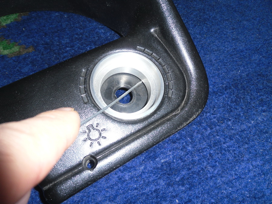

Точим втулку,она является как декоративным элементом(заполняет зазор между ручкой нового ЦПС и рамкой комбинации приборов),так и дополнительным фиксирующим элементом нового ЦПС в колодце рамки .Втулку точим наружным диаметром таким,чтоб входила в колодец с небольшим натягом,внутренним-немного больше диаметра ручки(чтоб она не цеплялась),а глубиной-немного меньше глубины колодца рамки,т.е. короче глубины колодца ровно на толщину фланца фордовского переключателя (этот зазор я показываю кусочком троса) Точить наружню поверхость втулки желательно алмазным резцом,получается очень красивая поверхность,ну или отполировать её.
Сборку производим с лицевой части рамки.Вставляемдо щелчка переключатель,плотно задвигаем до упора втулку,и защёлкиваем ручку.Всё!!! ЭЛВИС ЖИВ !!!!!! Радуемся и наслаждаемся и эстетикой и лёгкостью работы,и бесшумностью,и НАДЁЖНОСТЬЮ!!!

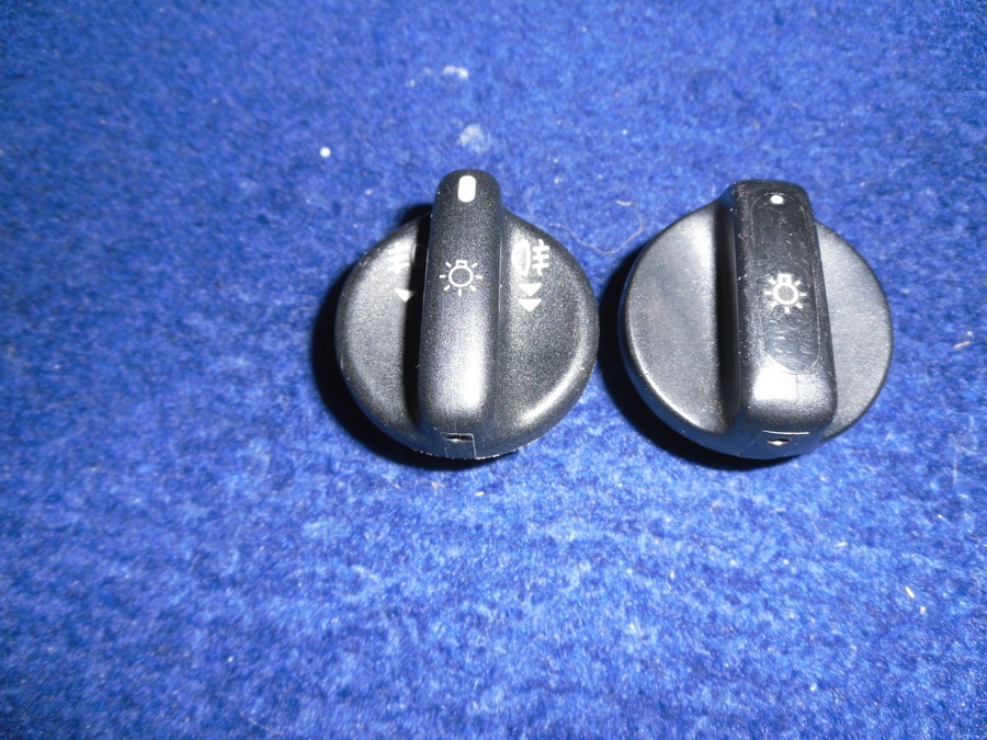

Ручку ,кстати,использую тоже Фордовскую(купленную на разборке) Разница видна невооружённым взглядом Фордовкая 95 года выпуска(17 лет!!!!)и газелевская из упвковки ,На фордовской,кстати присутствуют ещё и значки противотуманок
