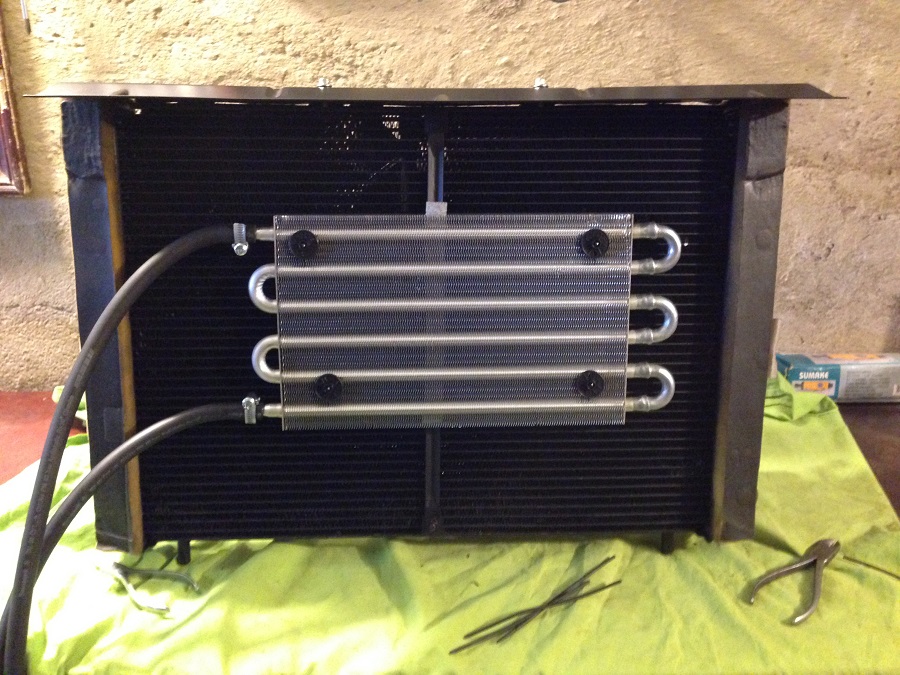

Ну что-ж,отличная работа,молодец!!!!!! Единственное,что не одобряю,это "вставленный" радиатор АКПП в основной радиатор,нужно было сделать его выносным. Убилось-бы сразу три зайца,во первых не нужно было-бы городить эту трубку,во вторых у выносного было-бы гораздо лучшая теплоотдача и в третьих,никогда в коробку не попадёт антифриз,и наоборот в антифриз масло(но это ерунда по сравнению с тем,что если в коробку попадёт антифриз,ведь ей срасу-же,мгновенно придёт трындец(расслаиваются фрикционы),а в таком варианте радиатора это происходит очень легко,не сразу конечно,со временем,но это постоянная проблема таких машин с такой системой охлаждения коробки. Дело в том,что алюминий как известно имеет свойство прогнивать и в данном случае все зависит от качества этой алюминиевой трубки. Кстати,было полно "отзывов" новых автомобилей по гарантии для замены радиаторов,когда выяснялось,что алюминий использовался некачественный(были ,кстати даже у Геленов). Так,что лучше сразу установить выносной,да ещё и повышенной теплоотдачи,(они выпускаются разные,и установить такой,чтоб был запас). Существуют готовые установочные комплекты,выпускаются в США. Сейчас поищу фотку,какой ставил я.
