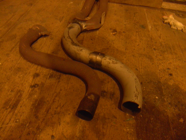

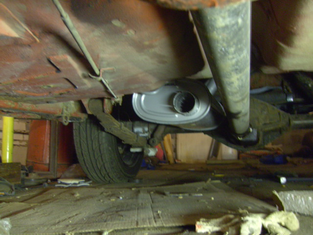

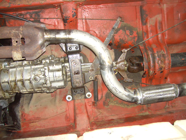

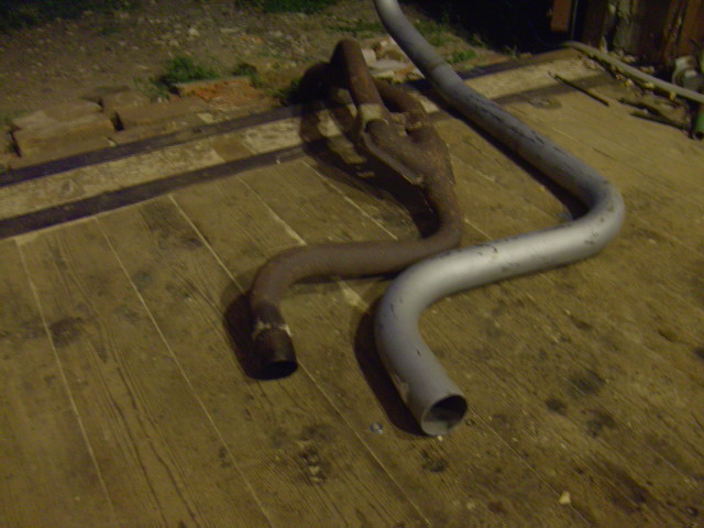

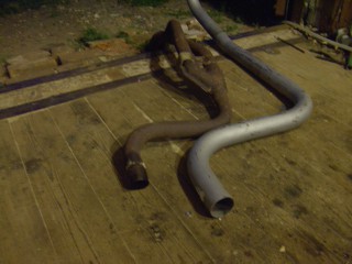

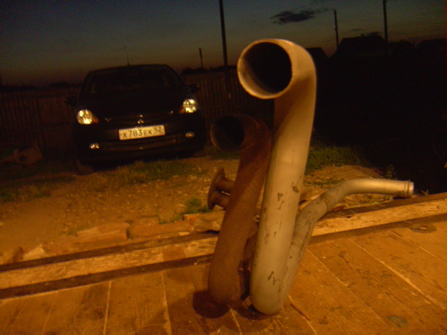

Ну вот, доделал выхлоп: Штаны сходятся в трубу диам. 63мм , далее гофра 64х200, далее та же труба до 105-го резонатора-этот кусок выхлопа неразъемный, на сварке, проблем при установке таких "длинных штанов" не возникло.

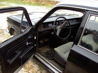

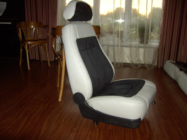

Весна как бы наступила, стало тепло, можно и в гараже позаниматься. Продолжаю потихоньку собирать. Поставил передние сиденья, собрал дверки, поставил в них активаторы ЦЗ. Установил вместо штатного радио такую "музыку"

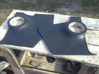

Еще сделал вот такие панели под динамики(вроде "кик панели" правильно это называется, это те что в ногах слева и справа спереди) Заднюю полку, тем более дверки дырявить не захотел, потому так:
