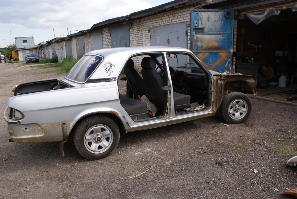

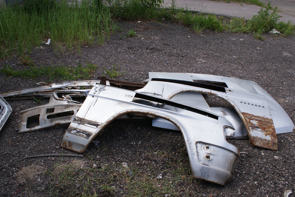

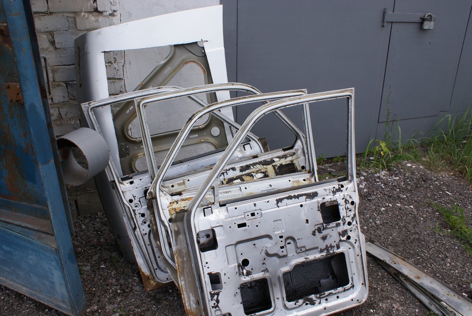

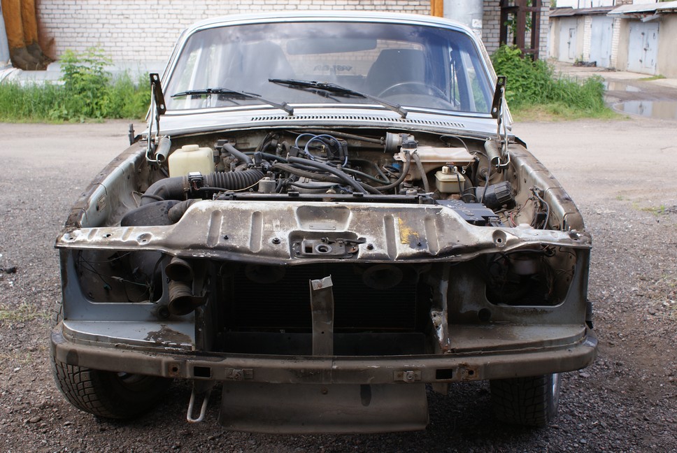

Меньше слов, больше фоток. Снял за первые летние деньки все двери, крышку багажника, капот, крылья и брызговик с решеткой радиатора:
Теперь мне машина больше нравится. Нет гнилых дверей с дырами внизу и ужасных крыльев.

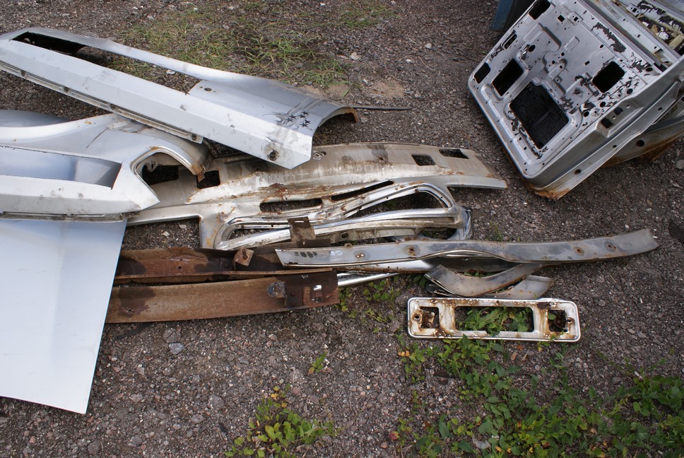

Вот все что скинул. Сдал все это сегодня на лом... Выручил 465 рублей. Это аж 2 журнала по сборке HMS Victory!!! Ура.
Из багажника вырезал кусочек металла. Пригодится...
Из крыльев тоже чуть-чуть резанул. Пригодится.
Усилители бамперов, ржавый мятый хром...

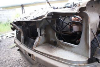

Вот последствия удара, из-за чего решил сменить телевизор и пришлось купить крышку капота:
Виден перекос в левую часть. Лонжероны не пострадали
Замято вполне себе. Без приспособ не вытянуть.
В телеке порвана сварка, замят щиток, усилитель

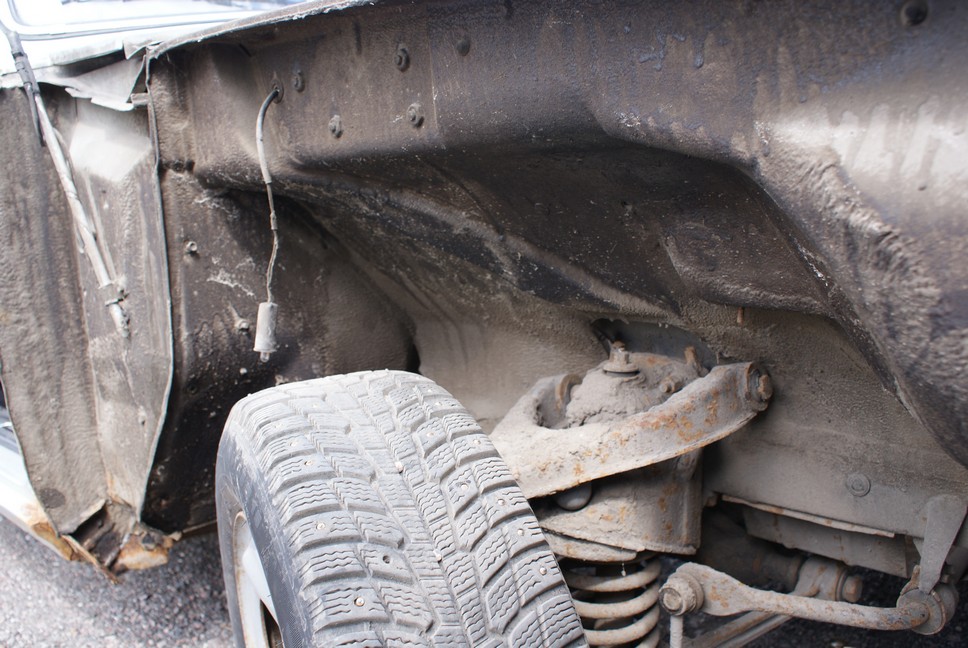

Теперь о приятном. Состояние брызговиков двигателя меня порадовало. Отлично.
Все в антикоре, в мастике. Все крепкое.

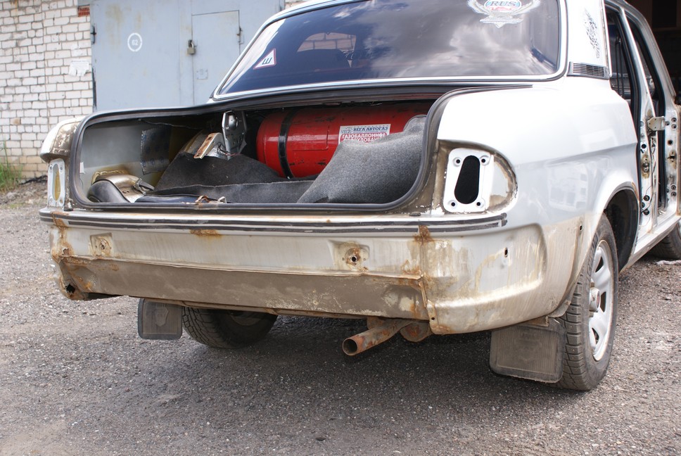

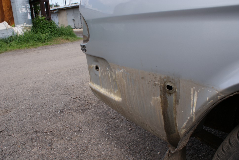

Состояние задних крыльев отличное. Я рад. Думал будет хуже. Ржавчина наклюнулась лишь местами, в основном по сварным швам и поддается лечению. В левой нижней части, прогнил щиток у заднего крыла, Все вычищу, подрежу, вварю хороший металл и загерметизирую, предварительно распылив внутрянку расттопом.
Слева видна дыра. Это я ее расковырял. Все вокруг нее крепкое и поддается лечению. Ура.

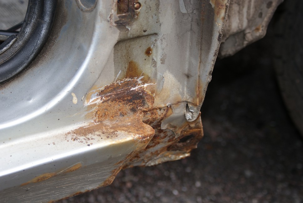

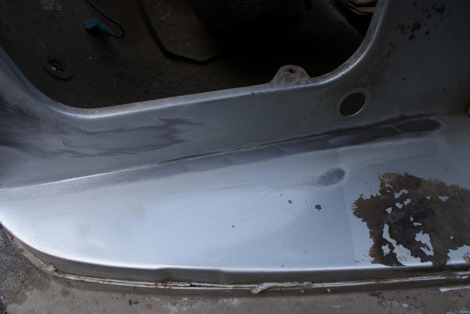

Долго думал менять ли в этом году пороги. Решил пока оставить. Они еще крепкие. Отдельные очаги ликвидирую и залью в пороги растстопа.
Одно из проблемных мест. Но повреждения не критичные. После вычистки ржи, толщина металла остается приемлемой.
Профиль левого порога. Лохмотья - это я мастику расковырял. Все еще вполне себе. Все вычищу, загрунтую антикоррозийным грунтом. И побольше растстопа в дырку что под резиновой заглушкой.

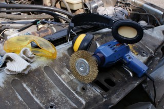

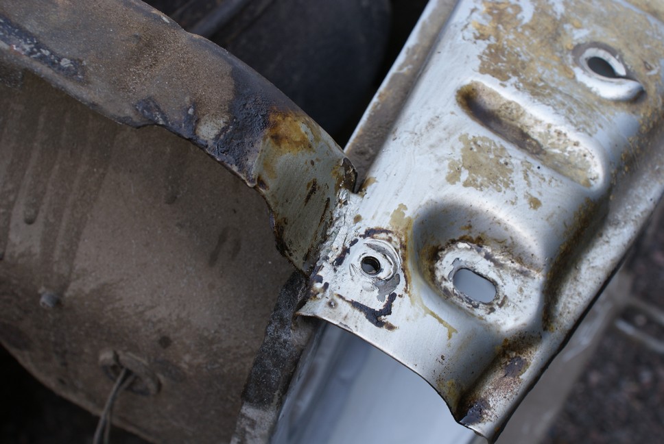

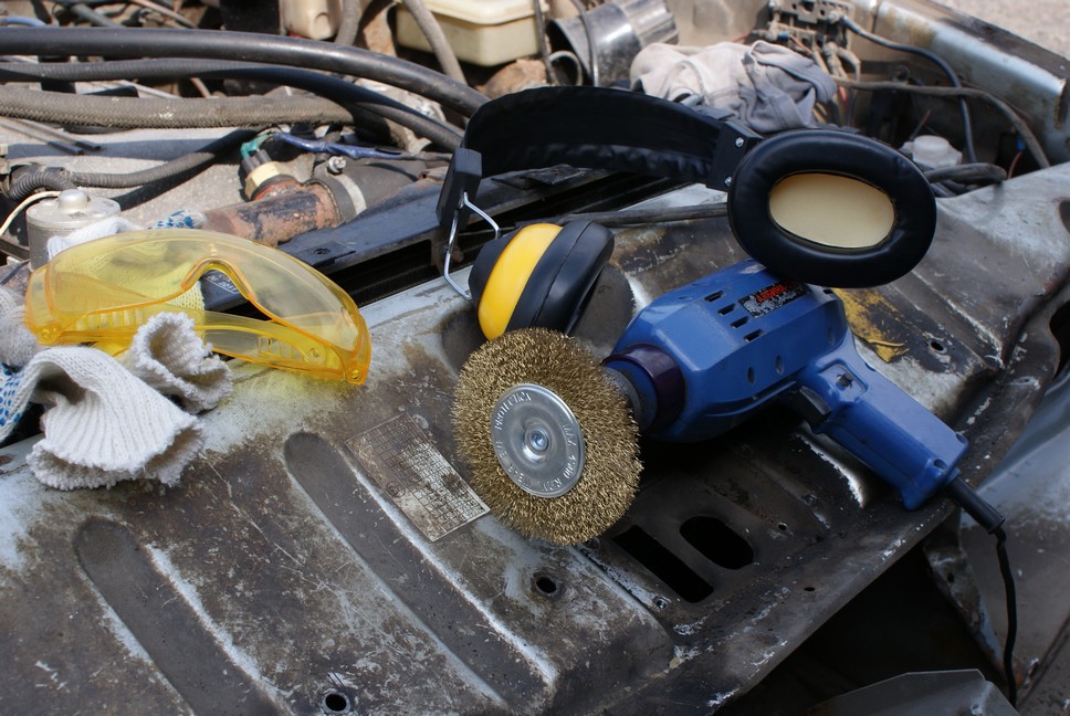

Начинаем ампутировать телевизор. Вооружаемся диском-дерушкой для проявления точек контактной сварки:

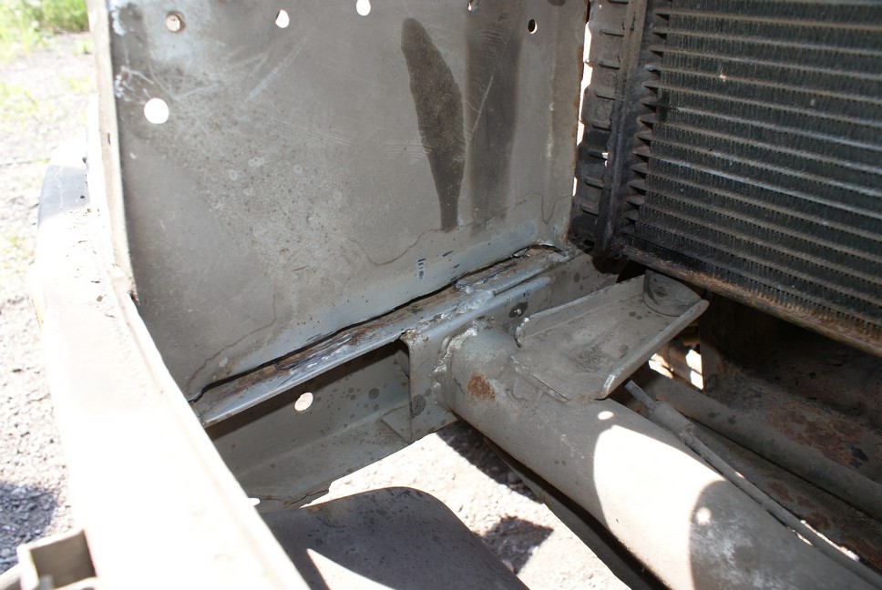

Первая точка сварки - верхние углы телека:
Второе место - основание телека приварено к лонжероном в двух местах:
Серия сварных точек соединяет телевизор с брызговиками двигателя. Несколько на внутреннем вертикальном щитке:
И несколько точек на внутренней горизонтальной панели:

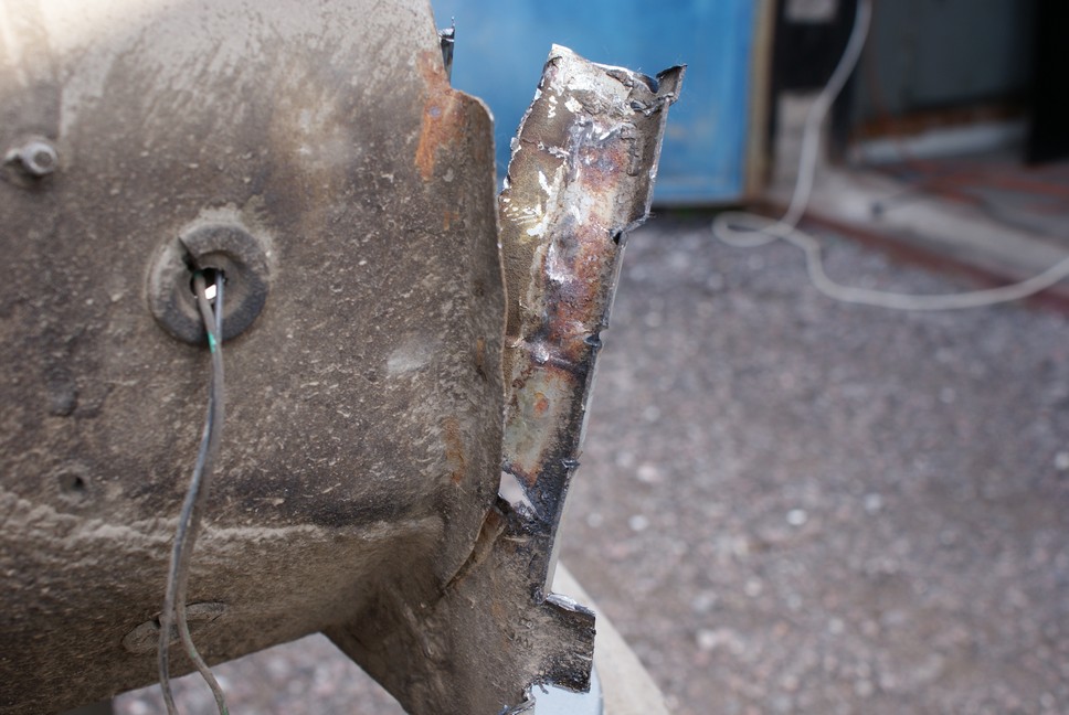

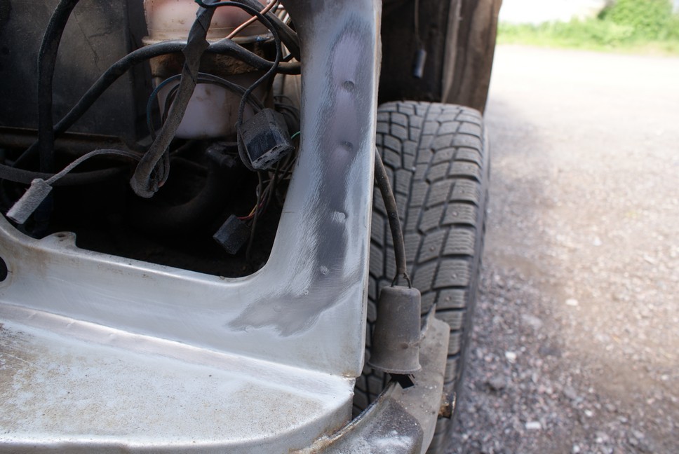

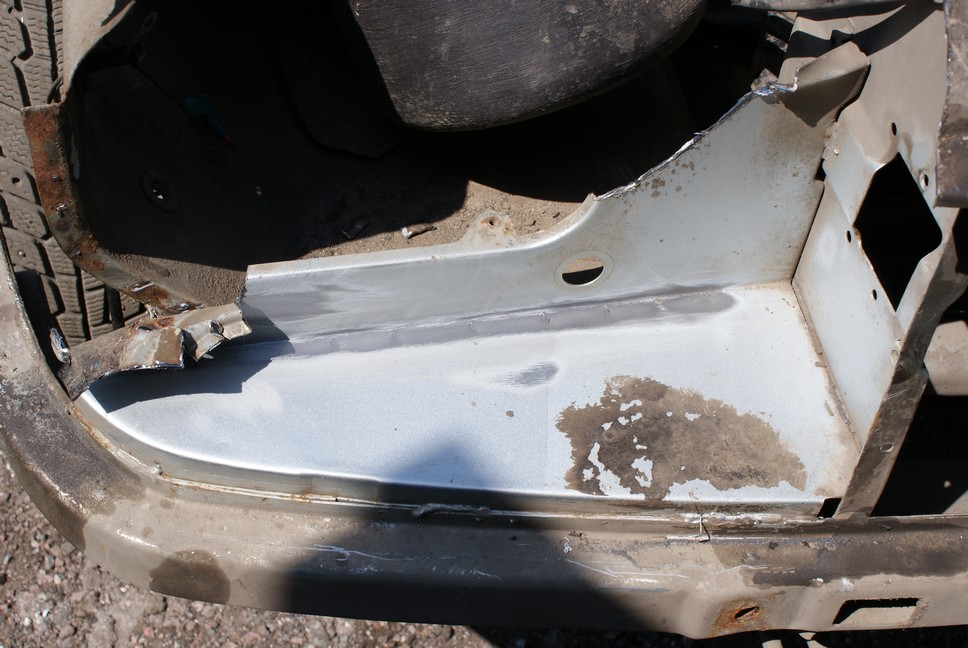

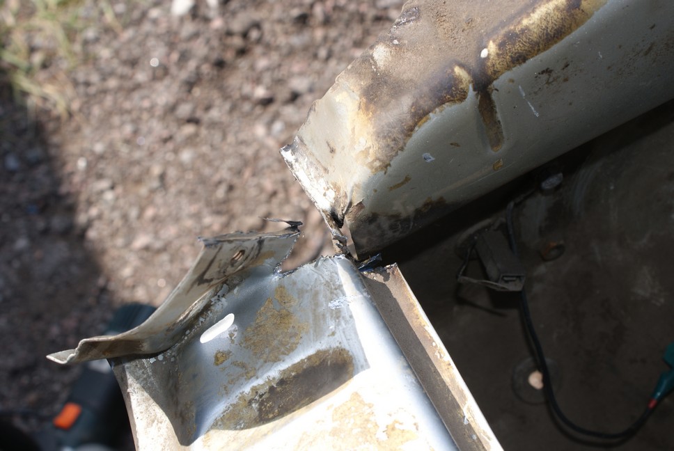

Аккуратно надрезаем верхушку, чтобы не зацепить брызговик двигателя. Остатки на брызговике потом сошлифуем:

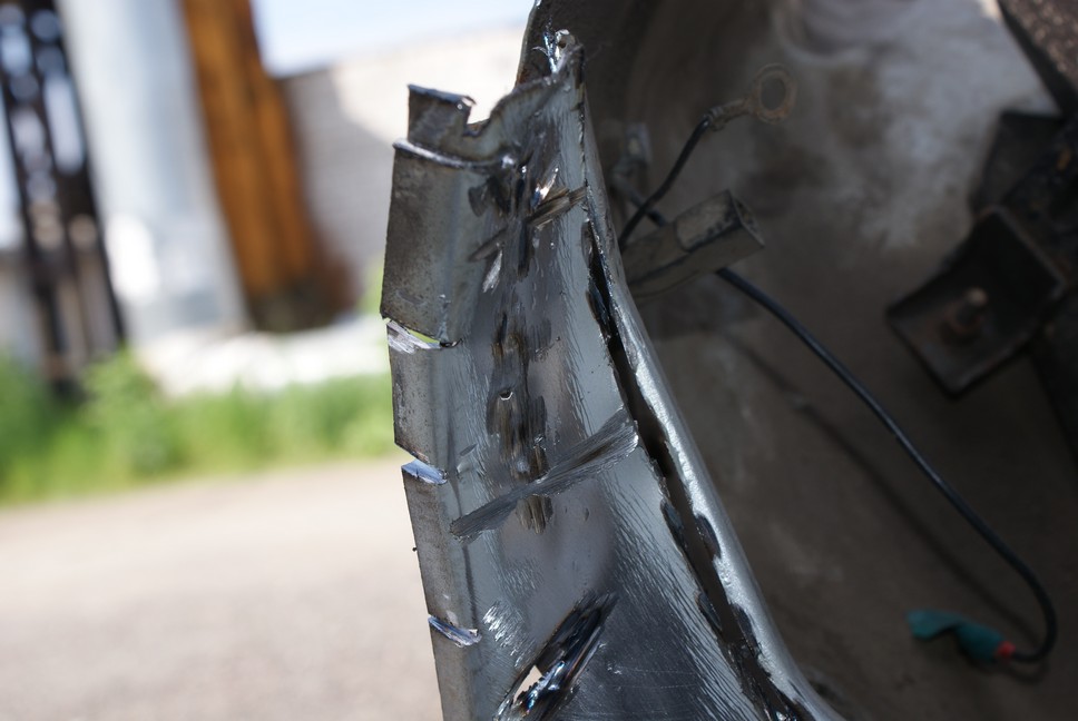

Как научили меня опытные соклубники, разъединять детали сваренные методом точечной сварки нужно методом рассверливания точки с помощью специального сверла или фрезы, затрагивая только одну из деталей. Так как утром у меня такого сверла небыло, я решил помахать болгаркой. Сделал надрезы для того чтобы лист можно было отгибать сверху. Ну и выполнил вертикальные надрез. Точки сварки аккуратно протачивал болгаркой, стараясь не затронуть второй слой металла, принадлежащий брызговику. После таких надрезов, сверху работал зубилом и отгибал лист:
Но решил остановиться и купить нужную фрезу, чтобы не извращаться. Во первых, медленно болгаркой.. Во вторых, все-таки чиркнул брызговик. На фотке ниже виден небольшой запил.. А в третьих, проблематично так отрабатывать горизонтальную панель. Можно, конечно и панель вырезать и загибать ее наверх, но выпиливанием по металлу не хочется заниматься. Диски отрезные тоже денег стоят и расходуются...
Сегодня, надеюсь, куплю фрезу и завтра утром удалю телевизор, сдав его на лом.

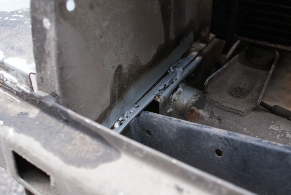

Толь, а теперь подумай- а зачем все эти извраты с заплавлением отверстий при сварке деталей находящихся под основным оперением? Если бы это были стыки на лицевых частях кузова- я бы ещё понял стремление к эстетике, но тут всё внутри будет. Кроме того, шов можно заболгарить, чтобы он выглядел более ровным скатом, а не буграми. Это так- мои мысли.
Буду думать. Просто не представляю как проварить нижнюю панель телека, которая садится на брызговик, кроме как подлезть снизу машины и варить снизу по кромке. А электродом варить верхнюю поверхность это гемор еще тот. Второй вариант, проварить со стороны моторного отсека, но шов будет виден, даже зашлифованный. Просто хотелось бы соблюсти технологию и чтобы не бросалось в глаза что телек был переварен дилетантом в гараже на коленке.
Но вертикальный шов между брызговиком и телевизором - точно с обратной стороны пройдусь. Там это просто и целесообразно.
