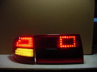

У 3110 задний ход и поворотники белые/прозрачные, у 31105 серые/тонированные, ну + рестайлинговые 31105, но это уже совсем другая история. Точно китайские прошпорт забыл...
вся оптика взаимозаменяема, ставили в разное время разные вариации по дизайну освар и киржач. Модели 3110 с начала установки пластиковых бамперов в 2000 каком-то там первом чтоли году до "рестайла" в конце 2003г оснащались фонарями с тонированной узой полосой, потом снова широкая белая, но вроде уже киржач. Могу ошибаться. По другой версии эти фонарики с узкой полосой перешли далее на 31105 с 2004 и еще пару лет ставились, а потом широкая белая, а потом уже "кругляши" с новым салоном
Заднюю оптику производят 2-а завода киржач и освар разница скорее в качестве материала,мутнеет, темнеет, колкий не колкий. на 3110 : на машинах до 2000 г. широкая бела полоса, примерно: красное 50\50 белое.На красном фоне рядом с противотуманным фонарем катафот. с появлением машин с дутым бампером, обновили дизайн,сузив белую полосу примерно до: красное70\30белое катафот выполнен в размер фонаря(свет отражает вся поверхность) через некоторое время оба варианта слегка " затонировали " (сменили оттенки пластика,из белого в прозрачный серый,в варианте 50\50 убрали катафот,и сделали весь фонарь отражающим свет) в таком виде они перекочевали на 31105.А после примерно в 2007 появилась оптика с круглым рисунком. Параллельно не спали кетайцы(хотя есть догадки что это было творчество "местных" подвальных "комерсов") периодически выкидывая на рынок разного рода "про спорт" и прочую не гостовскую хрень. установка того или иного фонаря на машину зависела от наличия таковых на складе и комплектации автомобиля.
