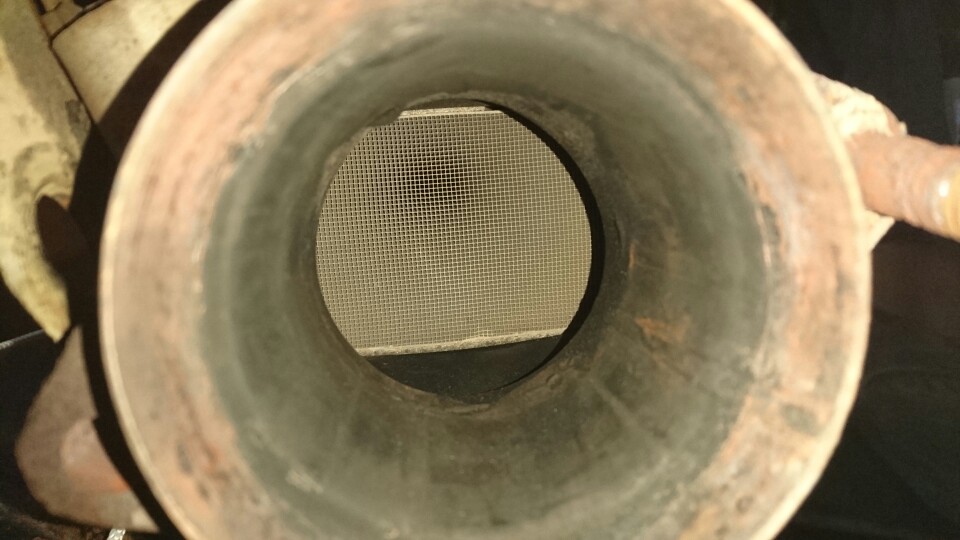

UTYUG писал(а):Всем привет. У меня дык вообще проблема с выхлопом. Когда взял машину, шли два доп резонатора от 406, два глушителя по бокам и все это сходилось в один родной резонатор. Пришлось разделять, запустил все в два резонатора, но эффекта оказалось мало. щас при раскрутке мотора до 4500-5000 и стоя сзади на расстоянии 3-5 метров, блин, сдувает мощным потоком выхлопа, наверно не должно быть так, да и по динамике чувствуется, что не в полную силу мотор работает.
С трубами то понятно, 63я уже заготовлена, а кто что может посоветовать по банкам?
.UTYUG писал(а):Бак у мну на месте, просто сдвинут немного влево, чтоб поместить две банки рядом
SERGEY писал(а):а смысл в этом?? по левой стороне вообще выхлопа нет???
