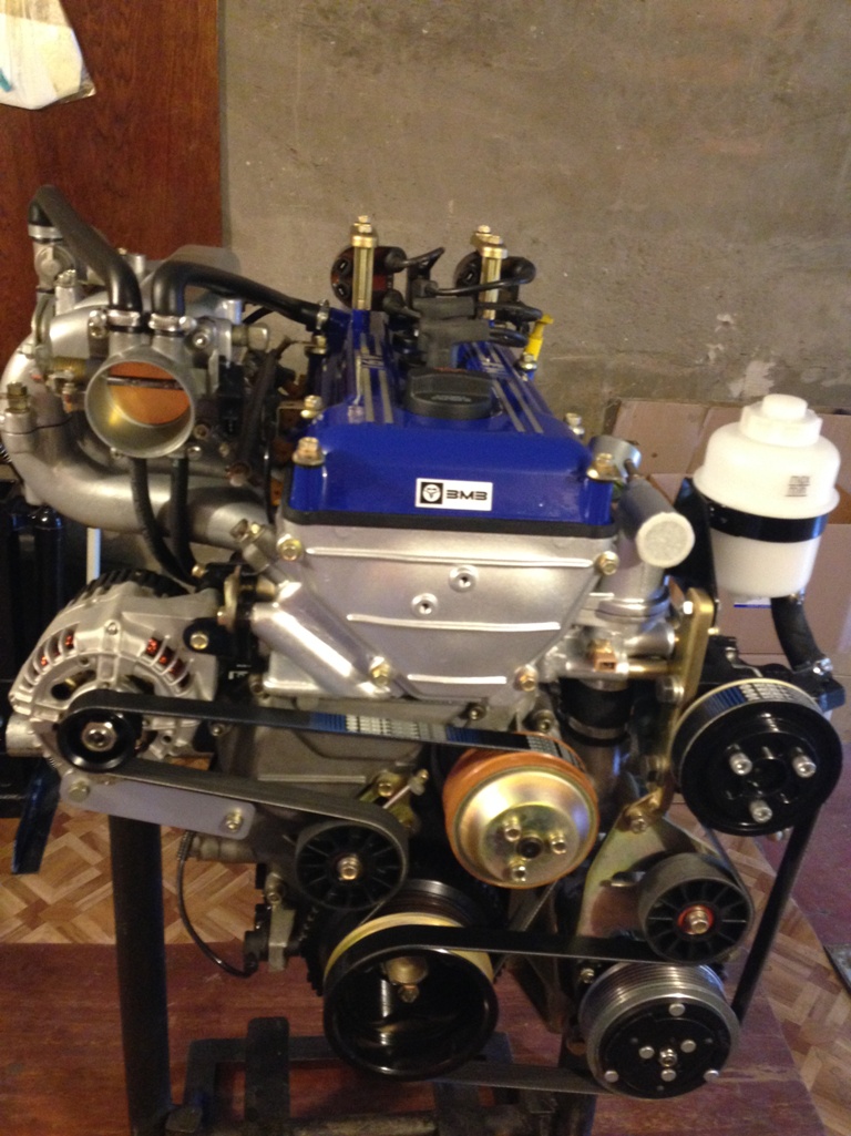

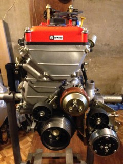

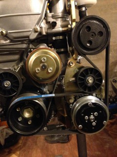

Вместо кронштейна насоса гур,верхнее ухо на этом кронштейне крепится на бобышку(незадействованную) на помпе.В общем скиньте мне в личку адрес своей почты,вышлю вам фото,как это всё стоит. Здесь выложить не могу ввиду того,что не умею уменьшать фото.

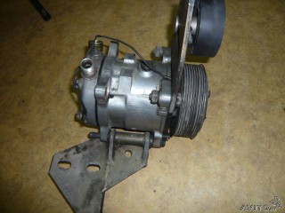

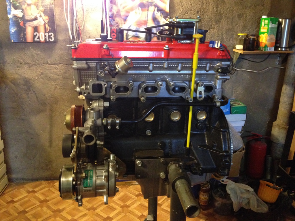

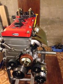

Да,кстати,Влад,компрессор всё-же должен стоять слева,хоть это и не совсем удачно для прокладки шлангов,но справа он толком не помещается,не помню уже почему,долго колдовал,а может и из-за того,что у меня гидроподушки двигателя стоят,честно,уже не помню...старею,ну,собственно и хрен с ним,стоит слева и добра будзе...(точнее стоял....)

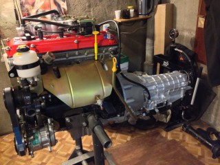

Да,Влад,там АКПП. Да,нужен ещё кронштейн ГУР,но там тоже есть одна особенность они все будут разные(по вылету насоса),т.к все шкивы коленвалов разные (заводской,самодельный)
