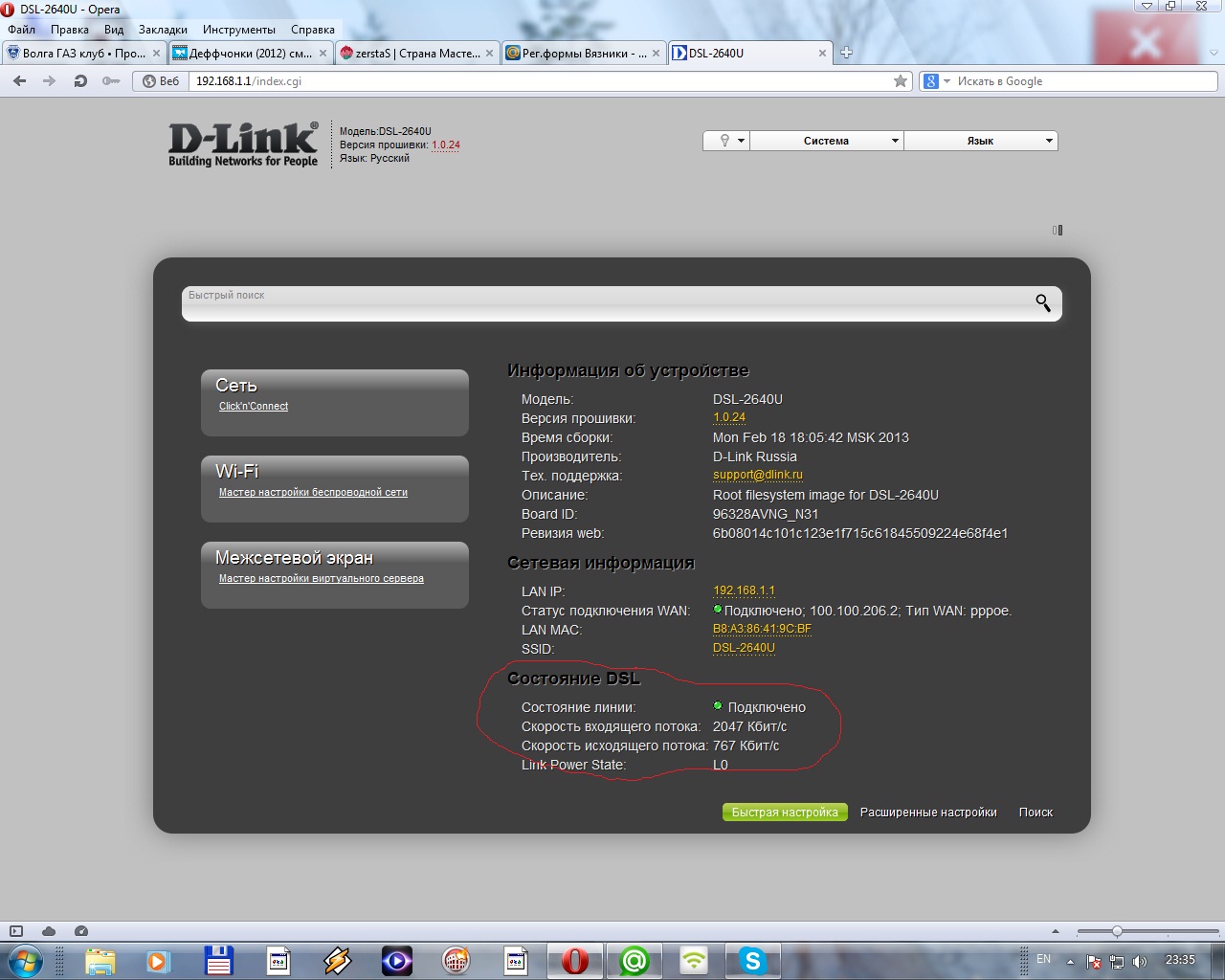

Вот для примера, у меня ТП 2Мб/с. Удалённость от узла связи около 5км. Я себе ограничил скорость до 6Мб/с (исходящую с узла). Ко мне домой приходит 6Мб/с. Потерь нет. ТП она ограничивается до 2-х Мб/с. Ну и линию я сам себе подбирал, кабель с соседнего дома через столб без всяких скруток целиковый идёт до розетки. Вот скрин моего модема, красным выделил скорость приходящую на модем (с учётом ограничения ТП):
