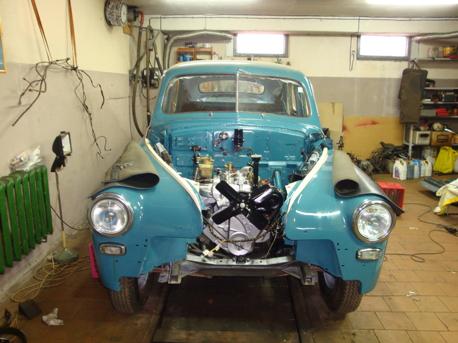

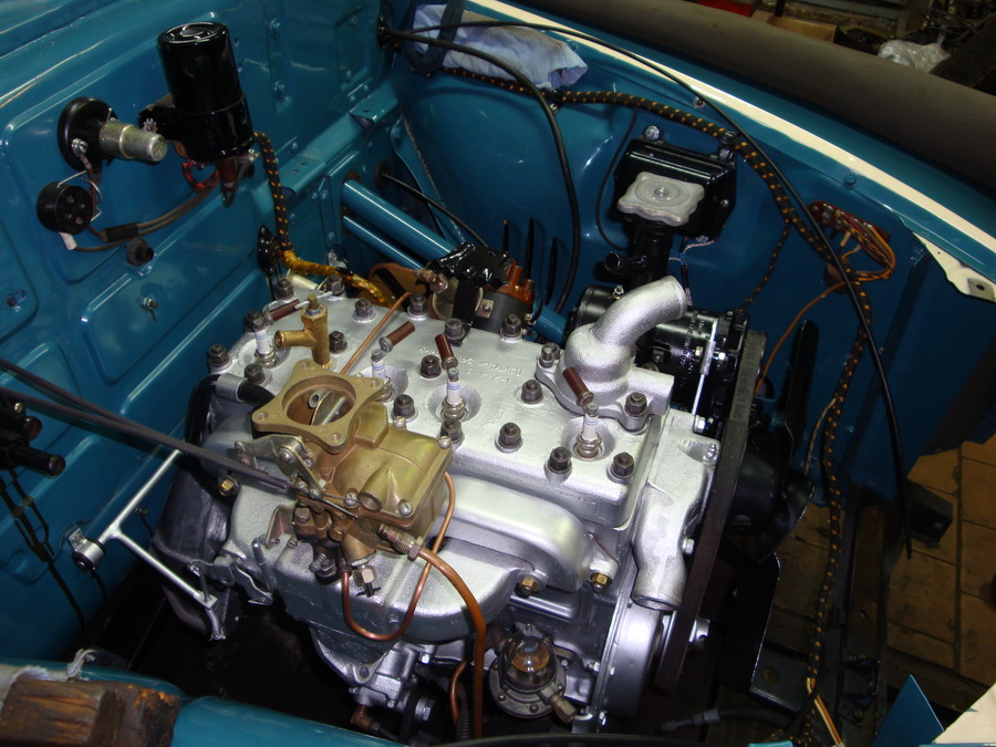

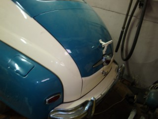

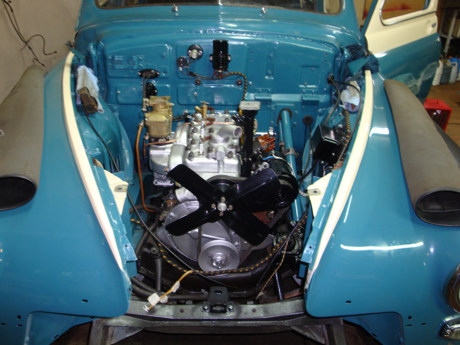

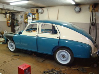

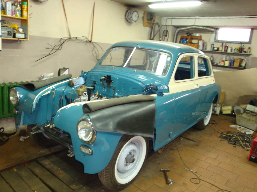

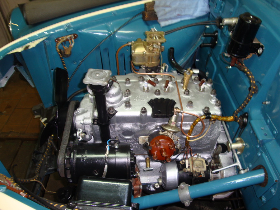

Вот решил выложить несколько фотографий по моей работе. Машинка-56 года выпуска,собирается вся в полный оригинал,включая шины и аккумулятор. Электропроводка,тоже под оригинал,хотя и новодельная. провода все плетёные(не в хлорвиниле!) и пропитаны лаком,цвета полностью родные! не оригинальные только элементы фар(хотя лежат и новые оригиналы),но хозяин не хочет их устанавливать в виду их плохого света,и свечи,хотя лежат и родные.Весь хром-переделан!Двигатель уже как видно тоже сделан и установлен,он поверьте красив не только снаружи,но и внутри он гораздо лучше чем сходили с конвейера,хотя никаких там "колдований" небыло . Сейчас занялся ремонтом кпп,и остаётся задний мост и передняя подвеска,надеюсь,что на 9 мая выедем с хозяином на "парад". Кузов ,кстати делали у вас в Нижнем,хозяин возил его сам,и красили тоже,но покраска ему не понравилась и мы перекрашивали опять его в Минске,получилось на два порядка выше. Всю работу делаю сам,один. Только салон делает другой человек, он подписался под изготовление салона раньше меня.

Офф: В начале своей шофёрской практики я работал на 52 м газоне- я к чему? Да к тому, что двигатель там такого-же типа, только шестёрка. Довелось мне регулировать на нём клапаны. Это ужОс!
Ох,не напоминай,Серёж! Но регулировка клапанов -сопоставима с занятием классным сек...... с классной девушкой,по с равнению с установкой распредвала на этом моторе! Всё дело в том,что распредвал можно вставить в блок только тогда,когда выжмешь все клапаны(откроешь)одновременно!!!!Поэтому пришлось выстругивать деревянные клинья-подпорки под клапана!

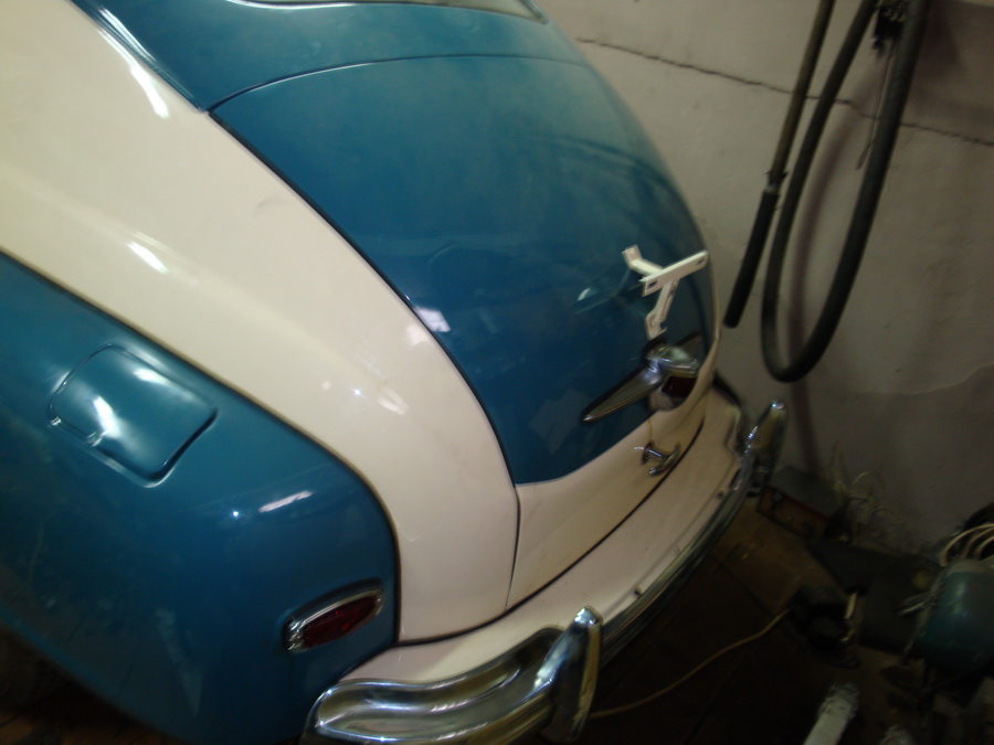

За качество и чистоту работы Сам придирчивый до этих вещей (к моей машине пока это не относится - финансы, но будет именно так)... А что это такое за белые полосочки вдоль крыльев, просто видел фото как Dodge собирали так там такие же были? Чтобы не ободрать чтоли?
