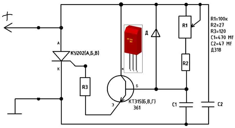

Предлагаю электронную схему реле стеклоочистителя с регулируемой паузой от 0 до 20сек.
Схема инсталлировалась в автомобиль Газ 3102 (24, 31029, 3110 схемы похожие, главное чтобы переключатель режимов был одинаковый).
Схема состоит из 8-ми копеечных деталей и паяется в течении 30 минут по размеру спичечного коробка. Схема не требует настройки и стабильно работает с первого включения. В прерывистом режиме дворники работают на большой скорости – мгновенно мотнули и ждут заданное время.
Смысл в том, что при включении питания, ток через переменный резистор R1(именно им мы регулируем паузу), резистор R2 заряжает конденсатор С1. Как только напряжение достигнет требуемого значения открывается транзистор КТ 315 и подаёт напряжение через R3 на управляющий электрод тиристора КУ 202 – всё цепь замкнулась дворники заработали. Причём тиристор включается в работу только на момент сдвига двигателя и никак не греется. Сразу после начала движения дворников эксцентрик редуктора стеклоочистителя размыкает – замыкает контакты 4-3, 4-2, наша схема обнуляется и начинается новый отсчёт времени который мы задаём резистором R1. Так будет продолжаться до тех пор пока вы не выключите стеклоочиститель.
При желании если кому-то не понравится временной режим, его можно будет подкорректировать изменением номиналов R2, C1.

велосипед..., готовые реле давно в продаже
Почему тиристор именно с такими буквенными обозначениями? Если поставить например КУ 202 Н, то что изменится?
