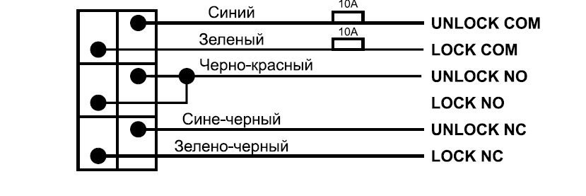

Итак, от сигнализации идёт 5 проводов:
1) Синий - центральный контакт реле отпирания ЦЗ (через предохранитель 10А)
2) Зелёный - центральный контакт реле запирания ЦЗ (через предохранитель 10А)
3) Чёрно-красный - нормально разомкнутый контакт реле отпирания/запирания ЦЗ
4) Сине-чёрный - нормально замкнутый контакт реле отпирания ЦЗ
5) Зелёно-чёрный - нормально замкнутый контакт реле запирания ЦЗ
От штатного блока центрального замка Волги идёт 6 проводов:
1) Коричневый
2) Синий
3) Красный
4) Белый (или серый -точно не помню)
5) Зелёный
6) Жёлтый
Какие из них куда не знаю, но вроде бы коричневый и синий идут в двери на активаторы.
Может кто подскажет? Наверняка кто то сам ставил сигналку себе. Скажу сразу, что подключать синий и зелёный на активаторы пробовал - не работают.
