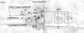

Den писал(а):Вообщем замутил я себе подключение ДХО по нижеприведенной схеме, правда реле использовал с другими маркировками, но аналогичного принципа. Так вот, теперь у меня небольшая загвоздка, при включении габаритов у меня загорается на приборке индикация не опущенного ручника и соответственно после начала движения начинает какое-то время пищать противный зуммер. Подключил все по схеме, что можно сделать, чтоб это изменить.
Не должно такого быть, если индикатор в приборке зажигается от "массы" с концевика.
Исправить можно, поставив диод(лучше диод Шоттки):
