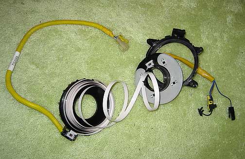

1. в руле у инок стоит аналог часовой пружины.т.е. скрученный пружиной жгут проводки.
2. на руле НИЧЕГО кроме кнопок аудиосистемы быть не должно.тем более силовых проводов,если не хочешь пожара. Максимум(!!!) минусовые с заводкой на реле управления соответствующими девайсами
