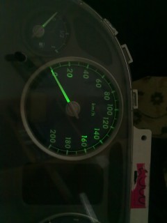

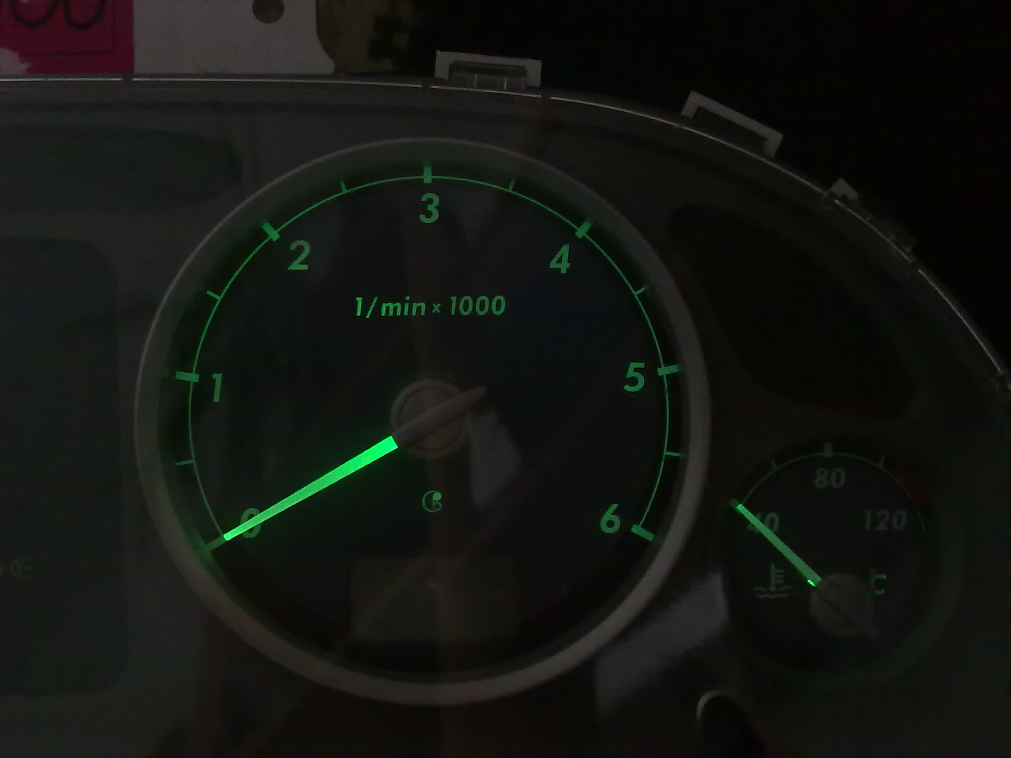

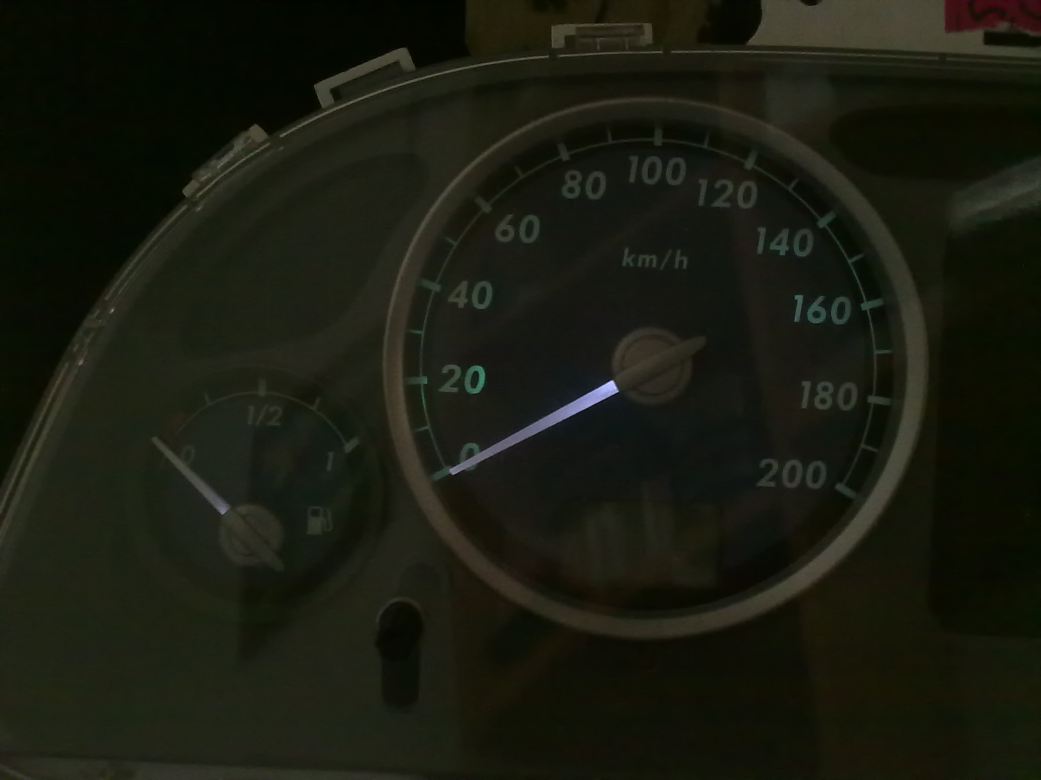

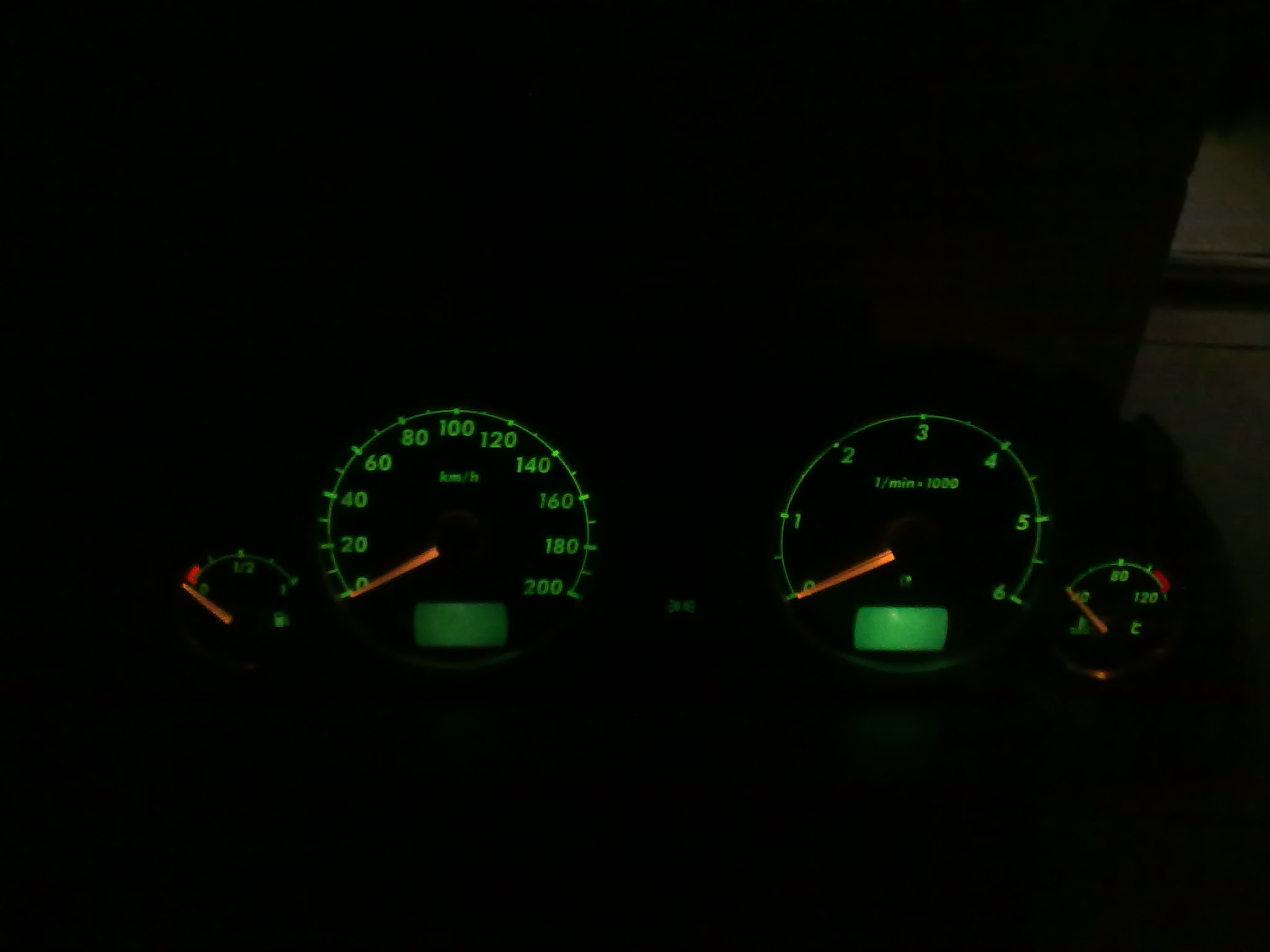

Насчёт подсветки, врядли буду менять, подсвечена отлично, если ставить светодиоды то яркость не будет регулироваться, сейчас пробывал не айс, и ещё иза светодиодов получается подсвечено не равномерно, если только что нибудь делать со светоидиотами, чтоб они светили равномерно во все стороны как лампочка

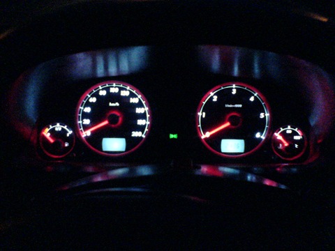

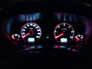

ну вот а я думал ты сделаеш что то типо такаго

Ну у меня была сначала задумка переделать, но увидев как подсвечено раздумал, единственное что переделаю, это дисплеи наверное на белый, а чтоб переделать подсветку так как нарисовано надо маленьких прямоугольненьких светодиодов около 50 штук. у нас в городе их нет, а если и есть то за них заломят рублей 20 за штуку. Как было уже, белый сверхяркий на радиорынке стоит 40 коп\шт. а у нас в радиодеталях 20 руб\шт. нормально так наварили

Чтобы светил равномерно, нужно его сделать матовым с помощью мелкой наждачной бумаги.
