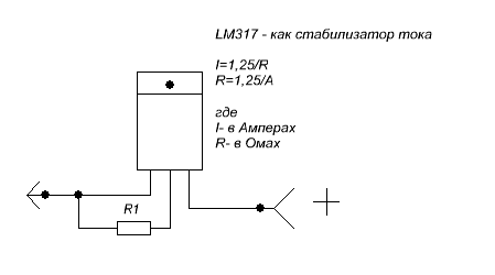

Раз уж наткнулся я на эту тему, то напишу, т.к. сам болею этим-же. Купил я светодиодов, все они 3W , 35 штук тёплый белый в ДХО, в салон и ещё куда-нить, жёлтых и красных и 4шт RGB в подсветку панели. Всё вместе обошлось чуть более 3000 рублей, это сами LED без радиатора. Собрал панель, смотриться классно. Заодно решил заменить все лампы в панели на светодиоды, чтобы раз и надолго, чтобы не менять больше. Уже собираю ДХО. В планах заменить все лампы, кроме головного света на светодиоды, благо, один такой заменяет 21ваттную лампу. Для желающих собрать прилагаю схемку токового стабилизатора, проще некуда, работает 100% Вечером дополню...
ЛМ будет греться в зависимости от того, сколько ватт Вы на ней оставите, точнее посадите. Потому я ставлю 3 светодиода последовательно, делаю ток около 0,5 ампера и всё это сажу на радиатор. Получается так - 3 светодиода последовательно = около 10 вольт, значит на ЛМ-ке сядет примерно 4 вольта, при токе 0,5А это два ватта, не так уж и много. (общее потребление около 7 ватт и примерно 300 люмен) А если соединить эти три светодиода в параллель, то надо посадить 14,3в - 3,3в= 11 вольт при токе 0,5+0,5+0,5=1,5Ампера, а это 16 ватт. будет утюг при той-же яркости и пожирании 22 вватт.
Поясню, почему я выбираю для 3 ваттного светодиода ток 0,5 ампера, вместо 0,8 максимальных. Это получается самый оптимальный ток, когда терпимый нагрев и хорошая яркость, при 0,8 конечно ярче, но греется весьма сильно, а при токе 0,3-0,4 выходит хороший КПД, но дороговато ведь - 1шт стоит 53рупля.
И к слову, что ЛМ-ка греется: грется будет что угодно, ибо те самые "лишние" ватты полюбому надо куда-то деть, вот только ЛМ-ка делает это поумному - стабилизирует ТОК, а ток для светодиода - решающий фактор, влияющий на всё, и в первую очередь на длительность жизни светодиода. А не греются резисторы в светодиодной ленте по той причине, что и светят так же как и греются, тоесть никак. И для сравнения: энергосберегайка на 30ватт даёт 1650люмен (яркости) один 3ваттный светодиод даёт около 180 люмен (максимум), т.е. при токе 0,5 Ампера примерно 100-120 люмен, это ОДНА штука. Короче в глаз светит так, что щуриться хочется. Вот потому и греется. Кстати тот резистор, что подключается к ЛМ-ке, тоже должон быть 1-2 ватта.

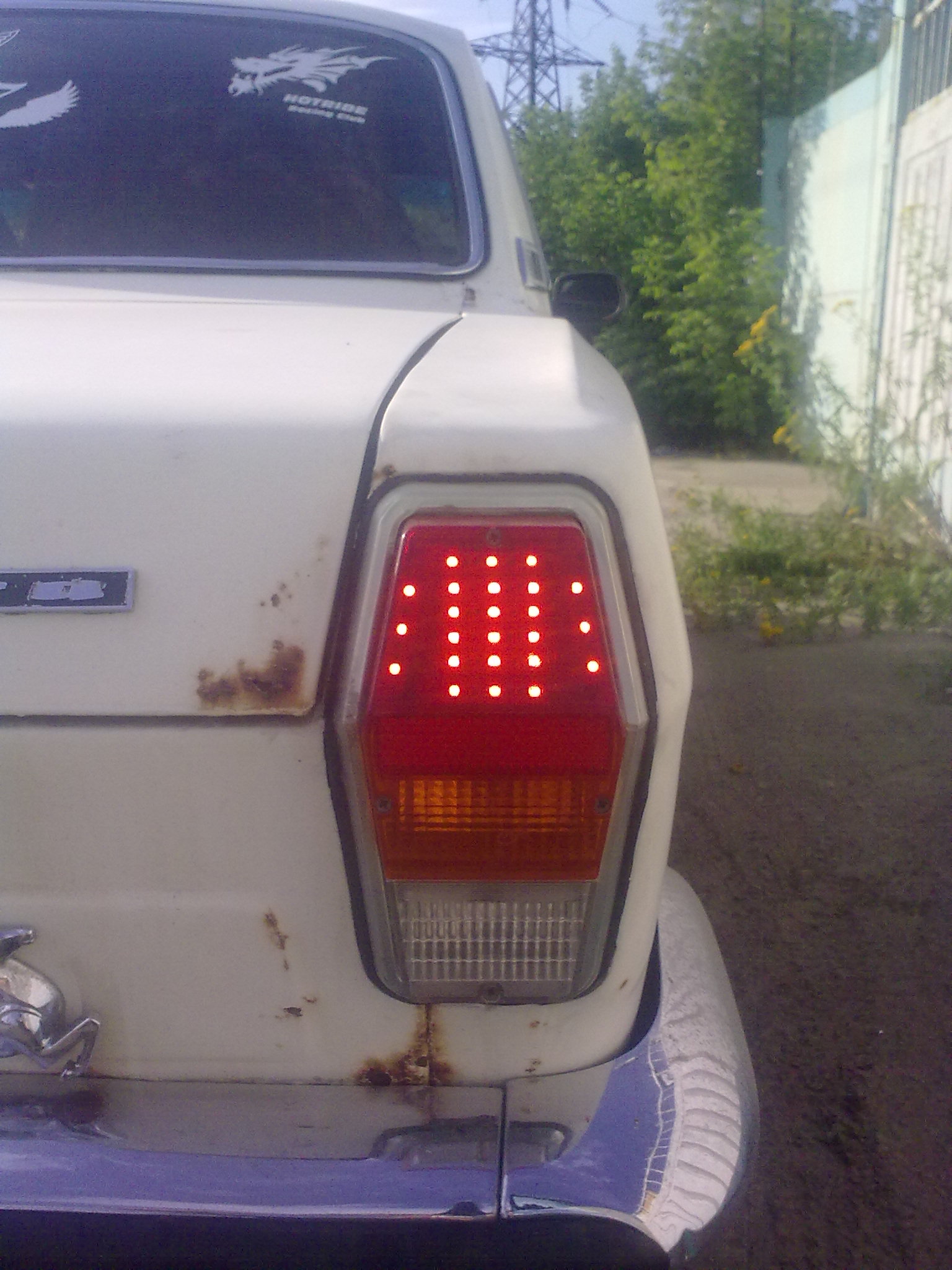

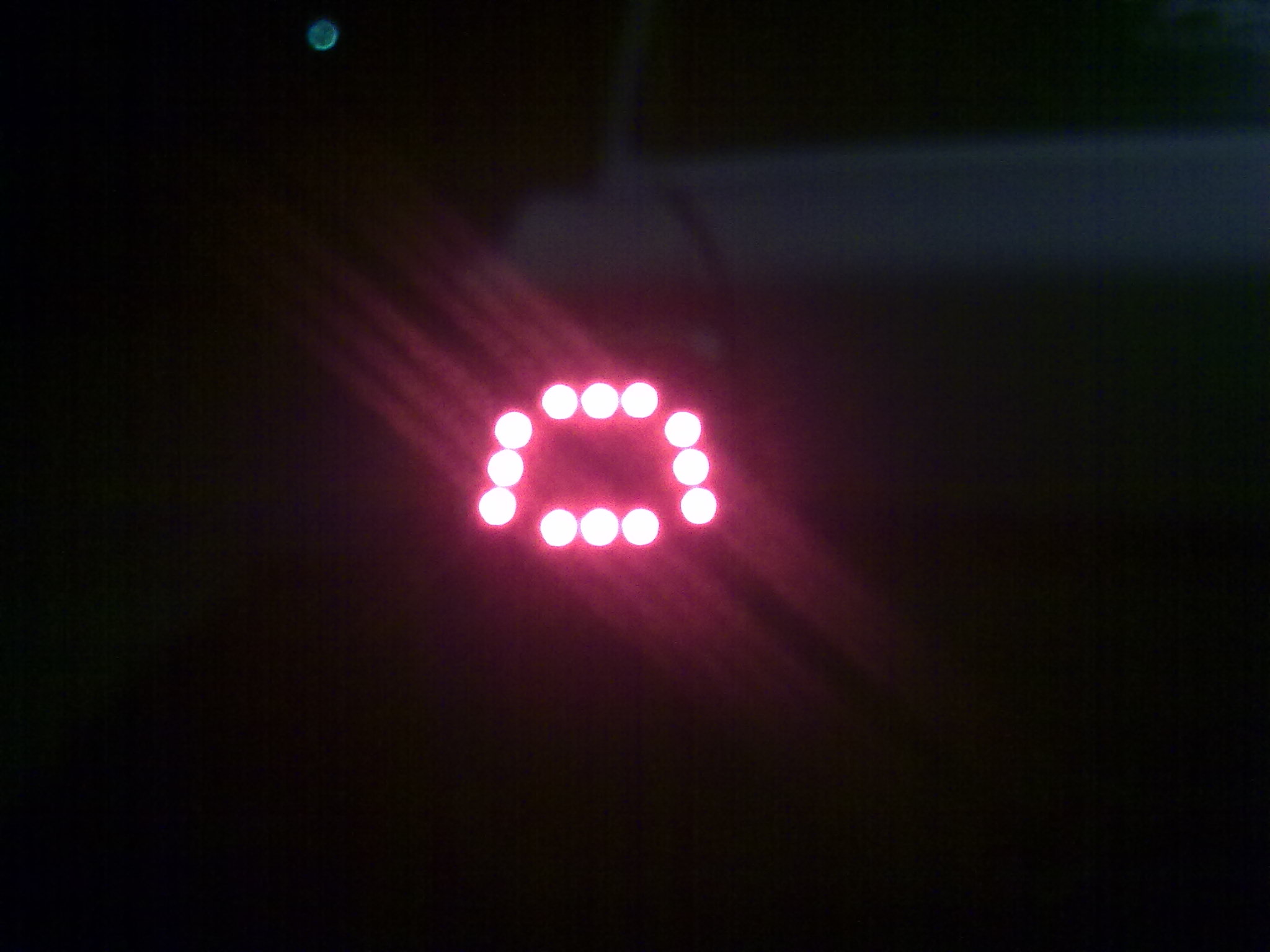

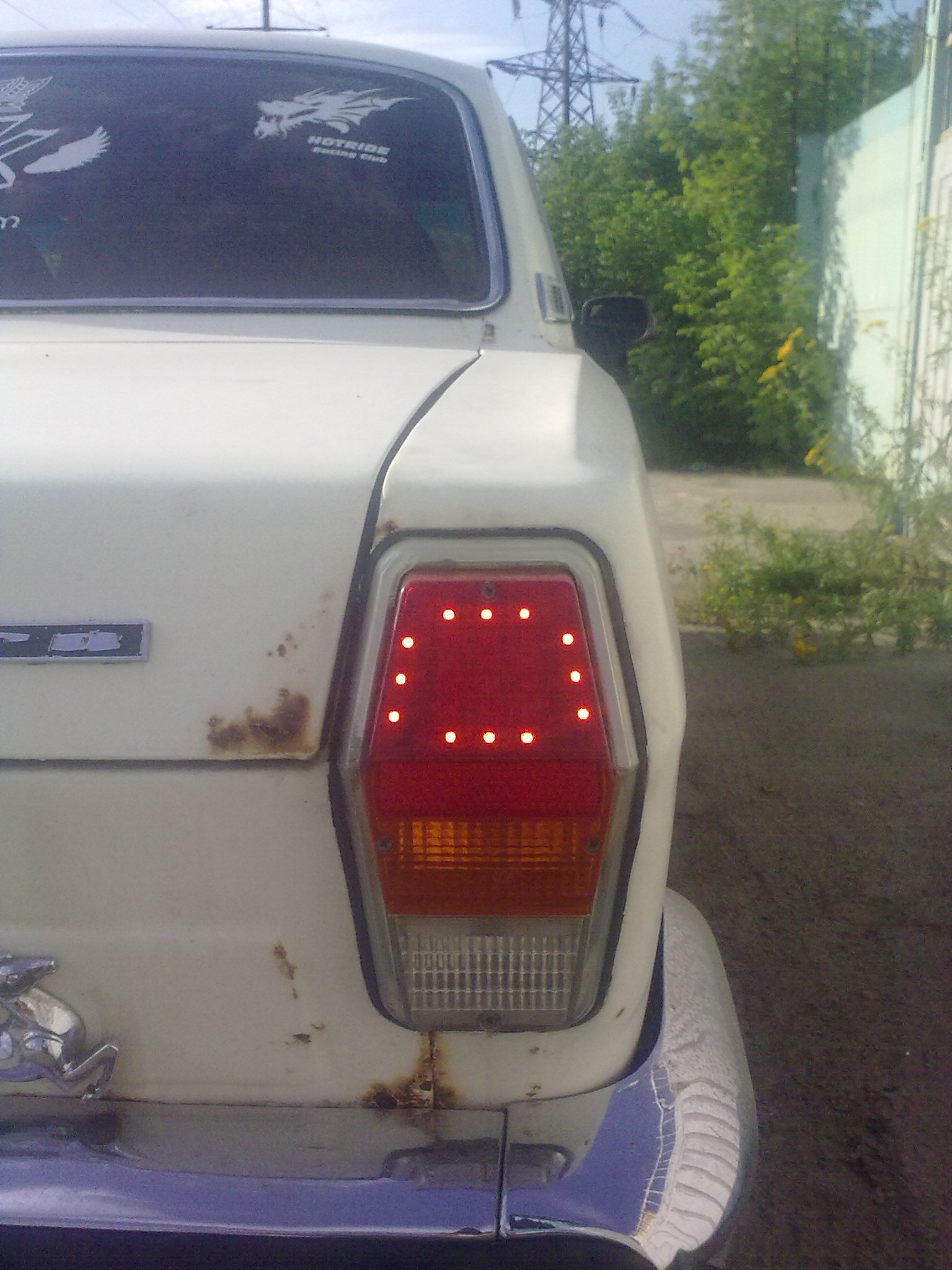

Хе,у меня в фанарях задних стоят пираньи,так от одного светодиода тоже щуришся, а от 45 шт, что стоят в заднем ходе, я пол часа отходил чтобы что то видеть вечером... ине греются они.
Правильно, я делал "люстру" из 150 ярких светодиодов, светят как 20 ватная энергосберег. и не греются. Потому что общая площадь большая. А тут 3 ватта, а светодиод размером 7 мм. И пираньи не греются потому что площадь значительная. А вот щуриться, это я просто привёл, это ооочень субъективно и неоднозначно. Точно можно понятьяркость пираньи, если хотя-бы знать сколько люмен, ну или кандел + угол рассеяния, ну, на крайняк потребляемый ток одной штукой.
