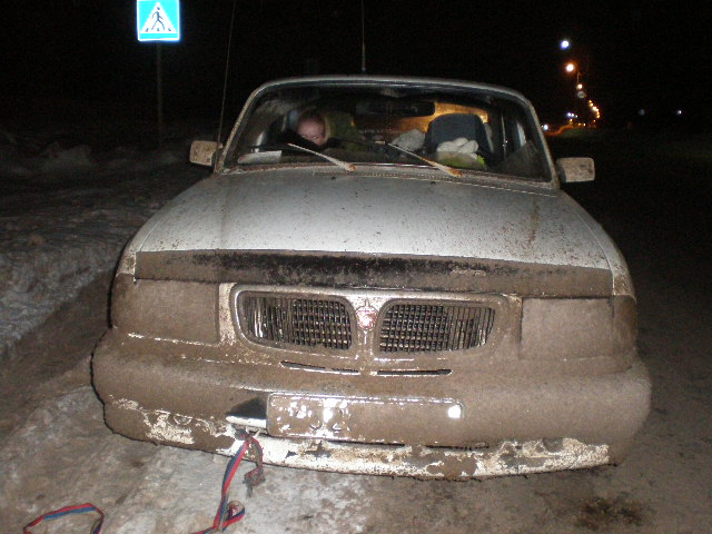

Сделал я переднюю подвеску, кое какие еще доработки и 29 декабря днем выехали с автозавода. Едем прекрасно, погода шепчет. Проехали Шахунью и была моя первая ошибка. Думаю, что-то прохладно в салоне, надо перегазануть, чтобы тосол толкнуть в печку. Так и сделал. Проезжаем еще пару километров-смотрю, температура поднялась, а из печки холодный воздух идет. Останавливаюсь, открываю капот и у меня шок-весь двигатель в тосоле, да и вообще все в тосоле. Тут я понял-что начинаются мои печали.Доливаю немного тосола, завожу двигатель, смотрю. Из под помпы струей бьет тосол. А мы в лесу.... Доливаю еще тосола и думаю, что надо хоть до какой нибудь кафешки доехать и поремонтироваться. Проехал еще пару км. и понимаю, что температура зашкаливает и двигуну пи.... . Мы от Шахуньи отехали примерно 10-12 км.. Думаю, надо делать на месте, помпу протянуть. Шестигранника на 6 с собой нету. По рации выхожу на дальнобоев. Выручил один кировский водитель (Спасибо ему огромное за это). Залажу под машину, а болты помпы очень слабо держаться. Протягиваю-все равно тосол струей. Думаю-надо прокладку и делать-а мы в лесу. Звоню другу (он сам из Шахуньи), он мне говорит, что он в Нижнем. В общем приехал у него друг и оттащил меня в Шахунью. (было примерно 11 часов вечера). Сняли гостиницу, переночевали. Утром я в сервис. Из трех найденных мною работал один. Прришел-говоррю помпа-они 1800 р. за работу. Ладно, давайте. Загнали машину, сняли помпу. Я купил на крайняк новую за 1500 р. и сказал ее ставить. Все сделали. Завел. Машина парит Мужики говорят-скорее всего повело ГБЦ Не рескуй ехать так далеко. Я проехался-смотрю-на скорости температура доходит до предела и падает. Приезжаю в гостиницу-говорю это все жене-она мне-давай рискнем. В общем рискнули. Едем но одно место сжимается от происходящего.Доехали до Советска, заглох. Постояли, поймал машину, дернул меня-завелся. Смотрю-температура уже не падает, бортовой компьютер ругается на меня и на все происходящее. Из трубы идет сладкий пар-как будто машина не на бензине, а на тосоле работает. Вся троит. В общем до Кирова не доехали примерно 40 км. Ловлю машину (оказался перегонщик на Газели бизнес), он меня цепанул и до Кирова дотащил. Потом в самом Кирове парнишка на 14-ой дотащил меня до вокзала ЖД. Сидим на вокзале, ждем техпомощь (за нами выехали из Сивы) в 01:00 ночи приехал брат жены на 12-ой с дядькой. Цепанули и поехали. Для справки-расстояние между Кировом и Сивой 380 км. Ночь, холодно, аккумулятор у меня сел уже, дворники не работают толком из-за этого, вакуум не работает. Очень тяжело ехали, спать охота, все уже даже не двоится, а троится. Никому не пожелаю такую тянучку. Доехали только днем в Сиву. А это 31 декабря уже. Легли спать с женой. Когда проснулись, встретили новый год и снова спать.
2012...
1 января. Договорился тесть у меня с гаражом. Загнал машину и стал разбирать. Разобрал, снял ГБЦ и домой спать. 2 января после обеда снова в гараж. Пробыл там до 6 утра. Отмыл все, шлифанул головку, все поставил, завести не удалось, даже столкоча. Оставил машинку на холоде около дома. 4 января весь день ничего не делал, спал и думал... 5 января загнал машину в сервис. Оказалось распредвалы не правильно поставил. Все сделал мне мужичек за 1000 р. (в цену вошло еще шиномонтаж двух колес, которые я пробил одно в дороге, другое по пути в сервис к этому мужичку). ЗАВЕЛАСЬ!!! Но как-то неправильно работает.... Подъехал к дому-опять тосол выходит помаленьку. ГДЕ???? Под термостатом. Один из протягивающих болтов короткий и не притянул. Думаю-сделаю завтра в гараже прокладку и поменяю болт на более длинный. Пару часов работы. с перекурами по 15 минут. Утром кое как завелась, но завелась. Доехал до гаража (примерно 1 км. ходу)Тут надо было одного мужика от дому взять и привезти в гараж. до него я доехал и заглох. Машина отказалась заводиться. На тросу завели. Заехал в гараж, делаю. Сделал все- не заводится. Пришел еще один мужичек-проверил электрику-все нормально, компрессия!!!!!! 0,5!!!!!. Думаю все, конец!!! Выгнали из гаража, поймал я Уазик, только прицепил трос, сел в машину. Думаю, надо еще раз попробовать с ключа. ЗАВЕЛАСЬ!!!Доехал до дома. Жене говорю-7 января днем выезжаем обратно! Выехали в 13:00 по Москве. Едем. Все вроде нормально, температура норм. Машину даже на заправке не глушил-ОПАСНО думаю. До Кирова доехали нормально, идем на Советск. Километров 60 не доезжая стоит манипулятор и пацан тормозит. Останавливаюсь, машина заглохла. У него колесо горит. Давай тушить. Ребята-ступица была раскалена как солнышко. Потушили, слава Богу. Мне даже коньяк подарил водила.
Я в машину-она не заводится-вернее хочет но не может. Стояли под горку. Я толкнул её, на передачу и на стартер-ЗАВЕЛАСЬ!!!

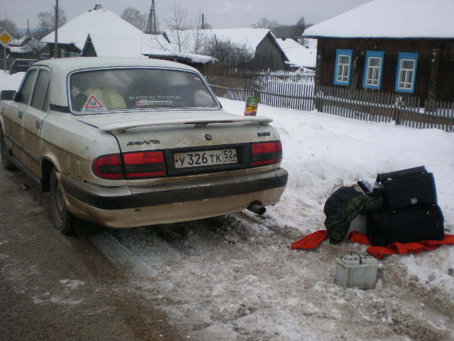

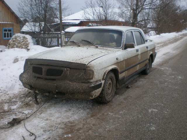

Проехали Совется-надо заправиться. Заправился, при выезде с заправки заглох. НЕ заводится. Выгнал на дорогу (10 метров) и встал. Не хочет. Ловлю машину, меня дернули-ЗАВЕЛАСЬ! Едем. Яранск проехали и тут метель началась, Очень тяжело ехать в метель, ночью на ближнем свете фар. и на трассе никого...заехали в нижегородскую область, проехали Шахунью. Остановилсся на горке справить нужду. Заглох. Все сделали , не заводиться. Толкнул с горочки на скорости завеласть. Едем. Ехать стало еще тяжелее. За ночь наметенное стало таять, машину таскает по всей дороге, едеш 50-70 максимум. Очень спать охота-раннее утро. Остановились в 230 км от Нижнего. Часок поспал. На холодную машина завелась с полоборота. Тут я про нее все понял. Проехали еще 120 км. и снова не могу-хочу спать. Остановился, часок поспал, поехали. Добрались до нижнего по городу с трудом проехоли, поставил машину у дома. Завтра отгоню в деревню к другу, буду менять двигло!!!. Вот и пригодилось то, что хотел продавать-серая 3110 с 406 двигателем.
В общем за эту поездку потрачено порядка 16000 р. на ремонты и запчасти, 4000 на горючку, очень много нервов, 12 пачек Бонда синего. Три раза пробито колесо (стояли уазиковские камеры, протерло их по складке). парни, протяните помпы и термостаты и не перегазовывайте без надобности. Кстати прокладка под ГБЦ уже была не айс. Фотку машинки выложу попозже.
