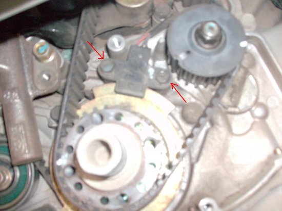

История проста и легка))))недавно купил сонату 2005 года...все радовало и супер было...
в субботу работая на ней...встал(((день мучений вручную,далее к гаражу на лямке,далее диагностика и - датчик коленвала мертв...заказываю....приезжает датчик.....начинаю разбирать по мануалу:
-два ремня второстепенных вещей,две крышки ремня,кронштейн гура насоса,колесо конечно,два шкива,защита где подкрылок,и крышка двигла....
и после всего этого откручиваю датчик и понимаю что провод его за ремнем в окне 5*5 мм(окно три стороны металл а четвертая сотрона ремень грм)....фишка герметичная залитая и запаянная....с другой стороны датчик....итог:чтоб поменять датчик колена снимать ремень грм!(((((
завтра заказываю новую систему грм...(2 ремня,гидронатяжник и три ролика)

Четвёртая сторона не ремень ГРМ а отливка на крышке.
20 дек 2013 00:22
нет именно ремень...провод вставлен в паз...и когда начинаешь вынимать его оттуды...))))он упираеться в ремень грм...который неотгибаеться на столько чтобы датчик вынуть)))
сегодня менял всю систему грм)))плюс пластину считывания на коленвале...итого 4.5 рубля изза сломавшегося датчика коленвала))))но на 50000 км надеюь туда больше не лезть)))))
4.5 это: три ролика,ремень грм,ремень балонсирующий,датчик колена,пластина на колено)))

Я имел ввиду пластмассовую крышку ремня ГРМ. А ролик балансира смотрю китайский поставил.
21 дек 2013 11:35
фото не мое...
а ставил вот это: как расписано на форуме сонат российском...))))
Ремень грм 2431238020
Ремень балансировочного вала 2011AAOAB0
Ролик ремня грм GT80800
Ролик ремня грм GT10050
Ролик ремня балансировочного вала GT10072
21 дек 2013 11:38
И еще один прокол,книжку купил и движка не та, оказалось тагаз ставил другое пихло от оригинала)))))по аналогии на форуме представлен митсу двигатель- копия моего(тагазовского) только один ролик не обычный а эксентриковый....после этого сонатаводы начали также ставить не простой от митсу))))я поступил также....

Тагаз ничего туда не впихивал. Просто твой мотор (sirius) ставился на машины более ранних выпусков, потом стали ставить мотор (beta).
24 дек 2013 11:27
ну что Алекс поздравляю нас тут двое уже , у меня соната 2008 года только у меня мотор бета )

То что у тебя идиотская система не значит что она у всех такова.
На моём меняется сей датчик путём откручивания одного болта полностью и одного чуть чуть. Никакой ямы и прочих премудростей не надо.
