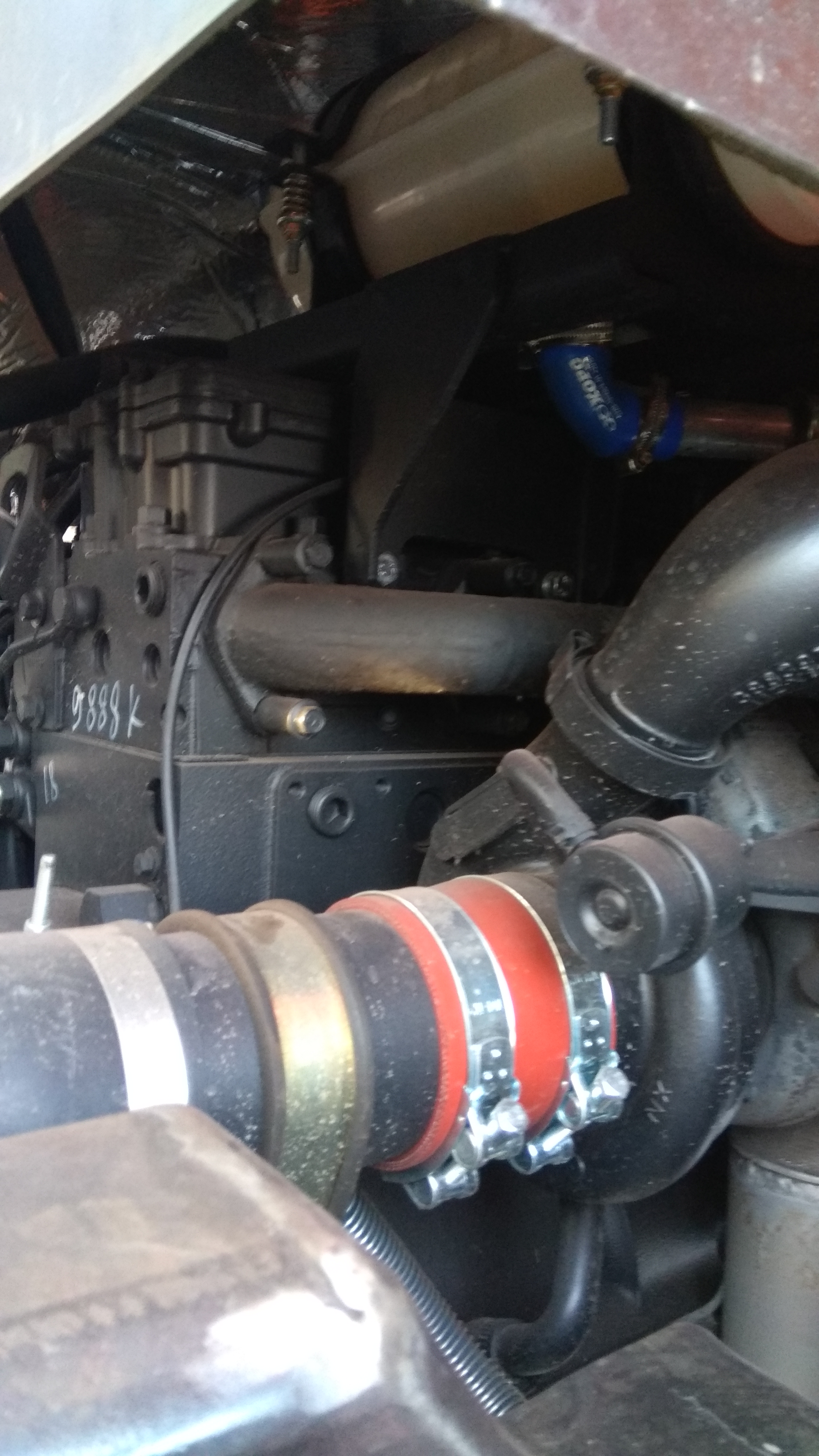

А вот скажите мне, господа, какой антифриз мне лить в Cummins ISL8.9Cm2150SN Производитель жути наводит, тем не менее не приводя конкретные марки охлаждающей жидкости.
Серёг, должна быть маркировка допуска. Для МАНа что-то ьипа MAN 3228 (тут могу соврать по цифрам), у Вольво своя маркировка, у Мерса своя. Вот по этому допуску и подбирать производителя.
9ноль5 66два 75 десять

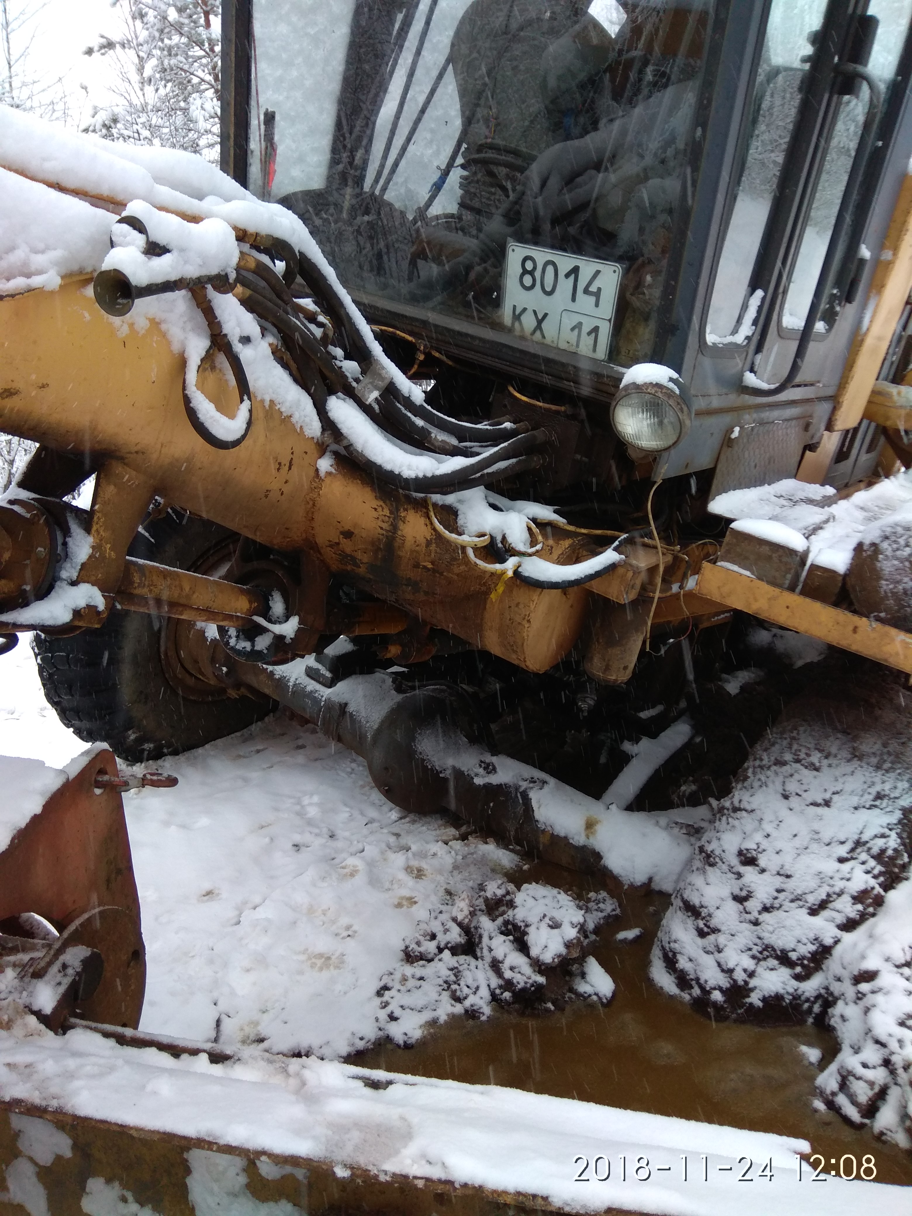

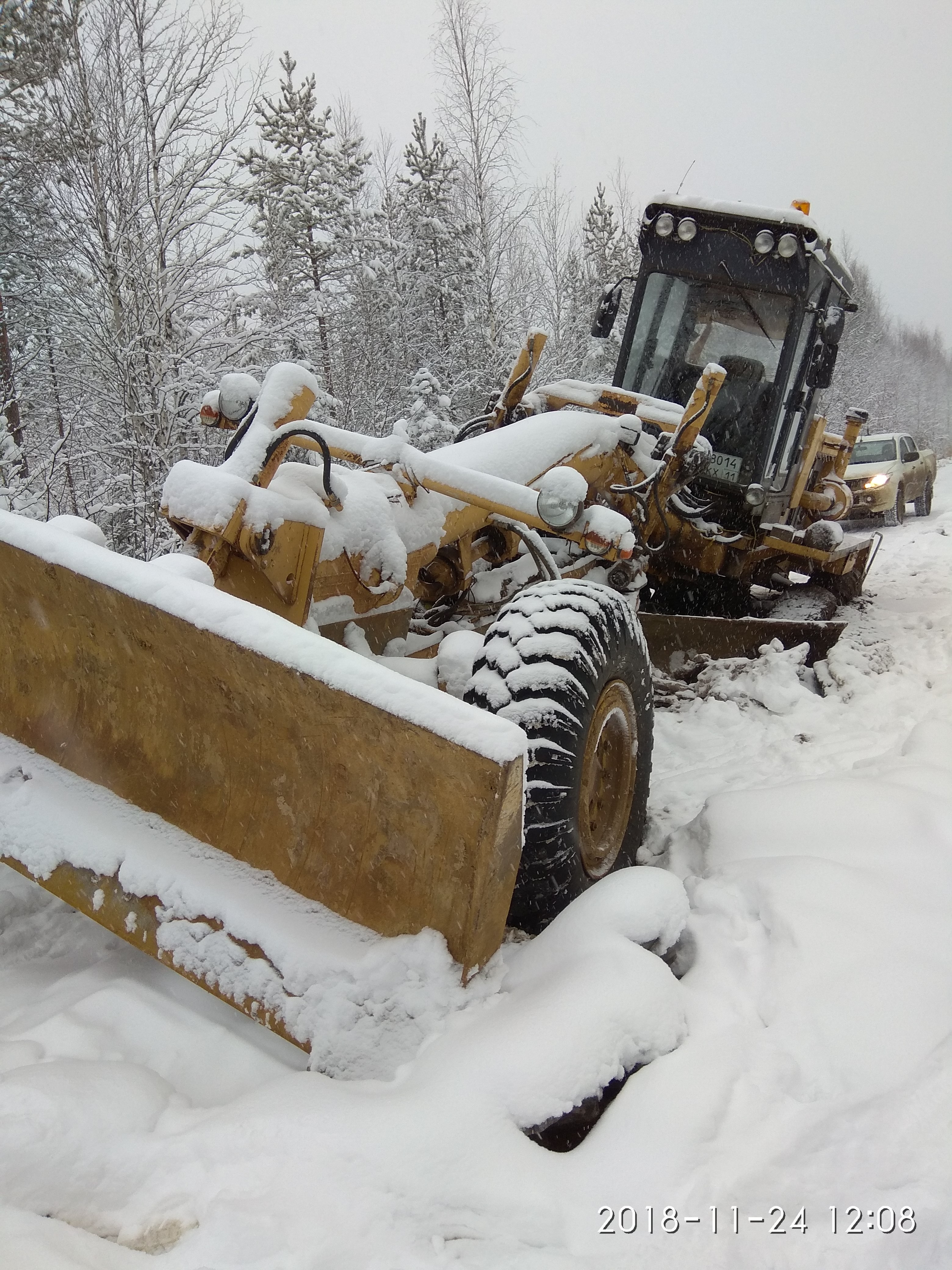

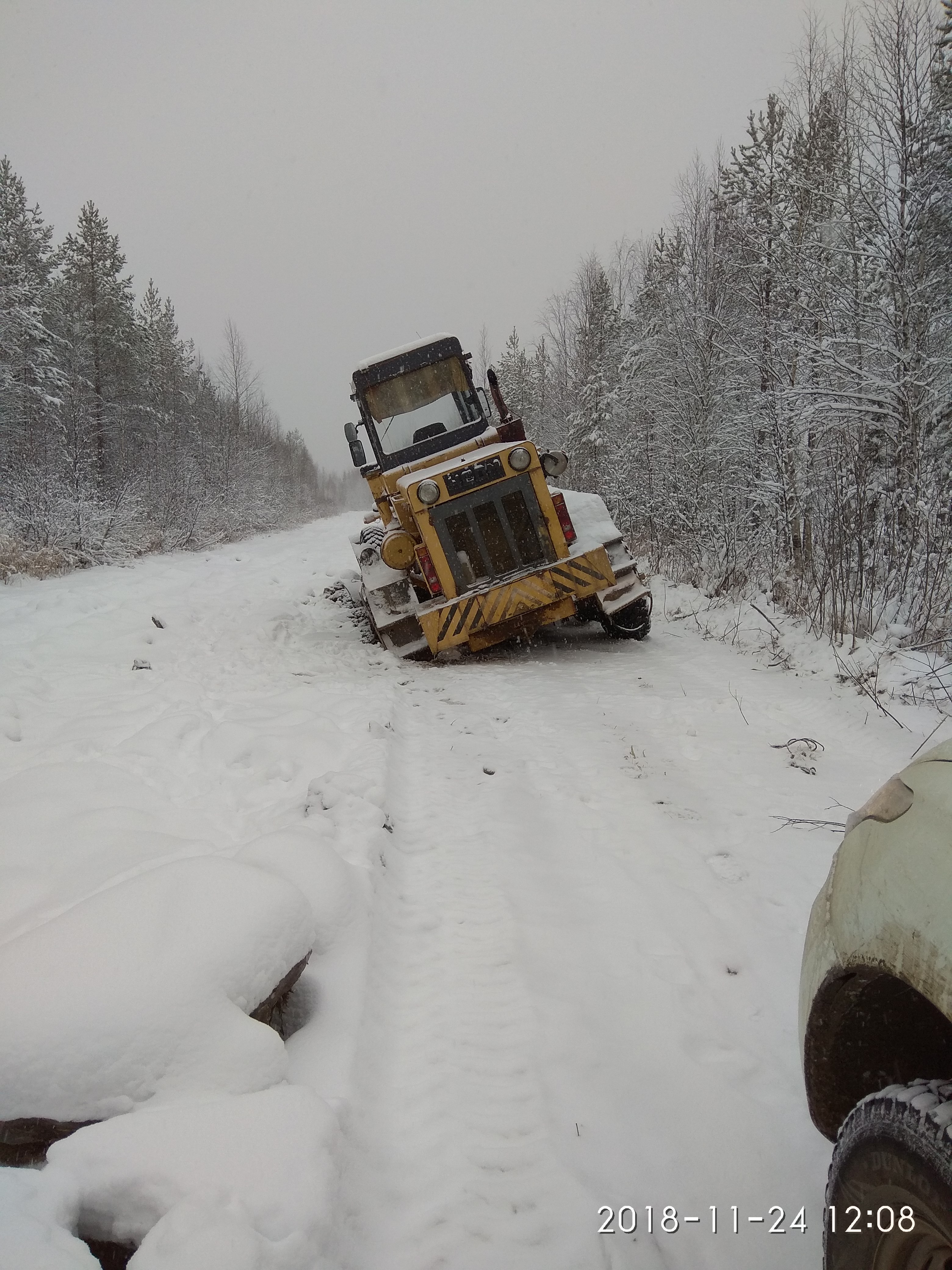

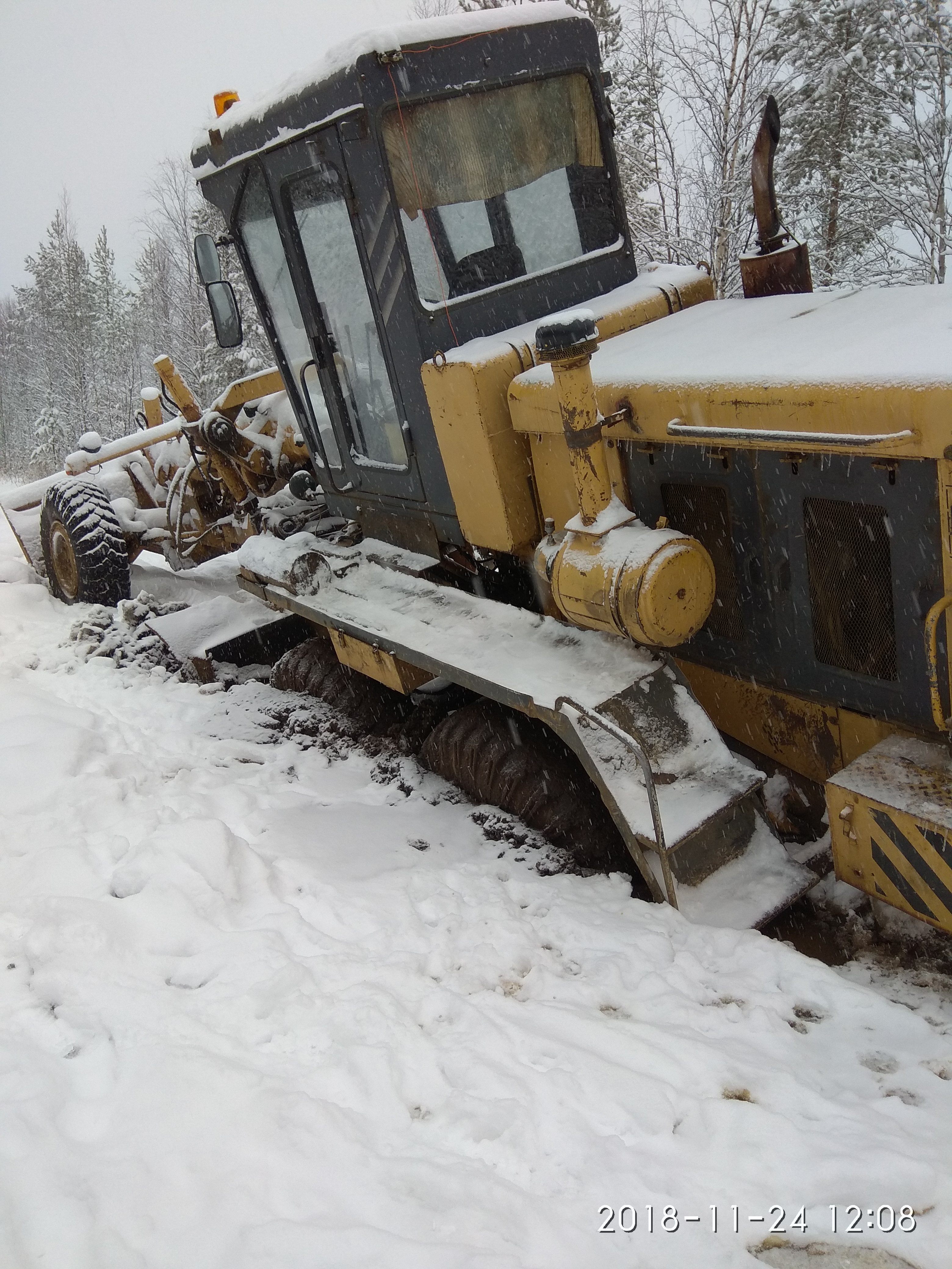

Вадим, я бы рад, да вот весь сыр-бор как раз из за того что его там нет. В бачке. Конечно, как вариант слить немного с краника, но ведь цвет антифриза не даст полной информации о его рецептуре. А в букваре по камминсу прям строго нАстрого запрет на иные примеси. Как то так. Только что из леса вернулся. Ездил по просьбе заготовителя. Грейдер ихний скинуло с дороги, которую он гладил. В итоге провалился одной стороной. Думали МАЗом моим гружёным его вытянуть. Хорошо что сам поехал туда сперва. В итоге трос оставили там, чтобы форвайдер гружёный на гусянках его вытащил.
Это ошибочное заблуждение, что цветничего не значит. Как раз и в цвете различия (если не кулстрим). Состав примесей указан в книэке. Допустимая замена (шелл и шеврон) уэе как вариант для поиска. Скорее всего при таких строгостях уже G13.
