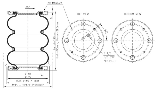

Или насоса. Тогда уж пневмобаллоны автомобильные с компрессором. Думал об данном варианте, но технологически пока от этой идеи далёк. Как её реализовать, не думал. Да и дорого наверняка будет. Хотя- как вариант. Лишь бы хватило высоты подъёма подушек.
