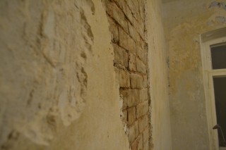

Ребят, начали делать ремонт комнаты, очень требуется ваша компетентная помощь в оштукатуривании. Проблема в одной стене большая, в других по-меньше. Как правильно делать, чем делать. Кто знает, можно ли всю технологию изложить. Стена кирпич, потом идет 1.5-2см цементки, потом известковая. Начала простукивать, выявили зоны с воздухом. Стали сбивать, чем дальше сбиваешь, тем хуже. В плане, что один фиг воздух. Короче беда. Вот фото больного.

Виден кирпич, серый слой цементной штукатурки, и светлый слой известковой.
Если делать качественно, то по любому штукатурку, которая плохо держится, надо сбивать. Заново штукатурить планируете сами? если так, то порекомендую штукатурку на цементной основе, она позволяет не торопиться и исправлять ошибки при нанесении. На гипсовой основе очень быстро схватывается и можно не успеть как следует выровнять. На любой штукатурке на мешках есть инструкция, придерживайтесь её и всё будет нормально. Особое внимание надо уделить подготовке поверхности под штукатурку.
В подготовке ничего сложного: то что плохо держится и есть сомнения что будет держаться дальше - сбить, затем хорошо загрунтовать основание, дать просохнуть. В принципе это всё) Дальше надо будет сделать или какие нибудь метки или маяки, по которым выравнивать штукатурку, а то на глаз ровно не получится.
на ютубе можно весь процесс посмотреть. сбивать лучше все до кирпича, грунтовка попроще например ек200, первый толстый слой цементной, для прочности можно белого цемента добавлять. дальше между слоями грунт не надо. следующий тонкий слой ротбандом, дальше если под покраску то еще финишной штукатуркой. косяки на слое ротбанда затираются по сухому, шпателем и шкуркой. перед краской или клеем еще раз грунт
Сбить всю штукатурку и стены ровнять гипсокартоном мне так Денис Догма ванную делал,быстро,ровненько,без лишней грязи,поверхность ровная,хоть плитку клей,хоть обои,и вышло дешевле на много чем штукатурить. и как не удивительно,места больше стало.Под старую ванную 1.5м было выштроблено в стене,новая встала прямо чётко,место под плитку даже осталось!!!!
В своё время, ещё когда учился на отделочника, нас учили данной технологии. Первое, это смачивание кирпичной стены. Скорее всего именно по причине нанесения на сухую поверхность, раствор плохо держался. Он просто быстрее высох, чем успел кристаллизоваться. Второе после смачивания- обрызг. Делается болтушка из того-же штукатурного раствора, но гораздо более жидкой консистенции. Она тонким слоем наносится на стену так-же как и обрызг- при помощи большой кисти либо веника, метёлки. После того как оно подсохнет, можно наносить основной ровнительный слой. Правда в наше юное время не было современных грунтовок, поэтому технология приведённая мной- советского рОзлива.
Технология, хоть и советская, но действенная. Если её соблюдать, а не от балды ляпать. Известковой вообще не место на стенах - это тупо песок, который еле-еле держится за счёт известняка, вообще она предусматривалась как полуфабрикат для полноценной штукатурки - добавил цемента и начал работать, а наши экономисты всех мастей (от начальника стройки и до простого штукатура) решили что цемент можно продать, а стену вывести и просто известковым раствором - вот и результат.
Жень, прислушайся к словам Серёги Елсукова - дешевле выйдет и быстрее. Не веришь - посчитай сам: возьми уровень или отвес, прикинь какую толщину нанести нужно, пересчитай на объём на количество мешков и их цену и сравни со стоимостью листов гипсокартона.

Короче решили делать одну сторону Гипсокартоном, стена кривая и большая часть шуткатурки плохо сбивается. Там заодно и нишу уже придумали:) Но пока надо делать пол, он в доме по деревянным перекрытиям. Поэтому его сделаем и потом уже гипсовую стену.

да гкл'ом все просто и быстро. есть немного нюансов, незначительных. Например стыки листок, где гипс виден - срезать кромки под 45 градусов, чтоб не скрипели. Внешние стены заодно утеплить можно.
Не, стена не внешняя, дома и так жара. Дом очень толстый, в несущих стенах. А на счет других стен где останется штукатурка, но придется набрасывать новую для убирания неровностей. Просто грунтую старую и наляпываю новую?
