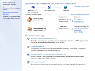

Да в том то и дело что всё он видит. И оборудование всё в норме. При подключении через вафлю пишет ограниченный доступ. И ярлык сети жёлтого цвета. Пароль вайфая введён мною верно. Все остальные потребители (ведроидные) проверены неоднократным отключением, с заново введённым паролем. Все работают. Ноут только по витухе.
25 фев 2017 18:20
Если другие устройства работают,то в ноуте что то с модулем вай фай не то! С драйверами к WLAN всё в порядке? Попробовать обновить может. Да,пробовал ноутом подключиться к какому нибудь другому устройству через точку доступа?

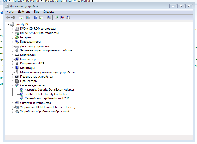

Нет, подключаться не пробовал ни к чему больше. Насчёт драйверов думал, но в панели управления- оборудование, все кажется в норме. Нет ни каких желтых треугольников, как это обычно бывает, если что то не работает. Буду звонить мастеру, который ремонтировал и перевала Навои вал всё. С его слов первоначальных- все драйверы установлены. Утром узнаю.

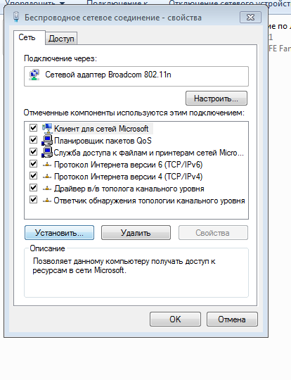

Продолжаем курить бамбук...

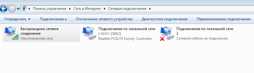

Видим сетевые адаптеры. Всё что с ними связано, работает нормально. А соединения по вайфаю нет, однако. Что ещё не так7
Продолжим изыскания глубже.
Ага.
Вот так.
Фигня полная, это точно
Тут то типа активно, но на самом деле нет.

Что за Каспер в сетевых адаптерах,чего он там делает? Щас вот рассуждаю может и не к месту,но когда я в своём ноуте настроил модуль ВАЙ ФАЙ не только на приём,но и на отдачу(типа роутера),пока я не отключу вайервол в антивирусе,он ни в какую не раздаёт интернет.
26 фев 2017 20:11
Скорее всего это контроль. У меня стоит лицензионный тотал секьюрити от касперского. Тоже подозреваю, что он может блокировать подключение беспроводное, но пока не знаю даже, как настраивать, если что.

Там было создано два подключения. На скриншоте это видно. Я просто поменял активное на другое. Ну и в настройках каспера галку переставал. Что конкретно помогло, разбираться не стал. Скорее всего именно первый из описанных мной шагов.
