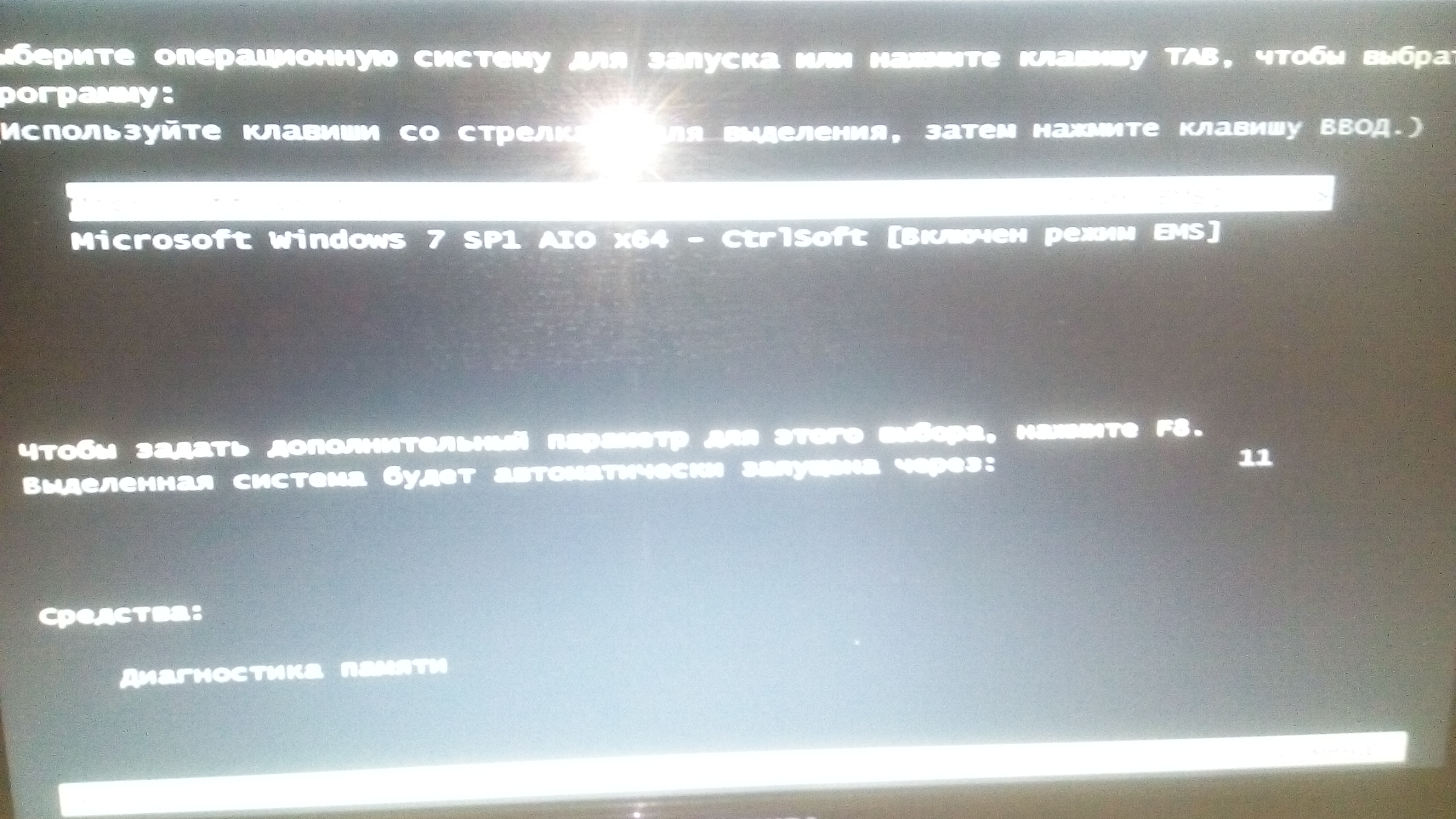

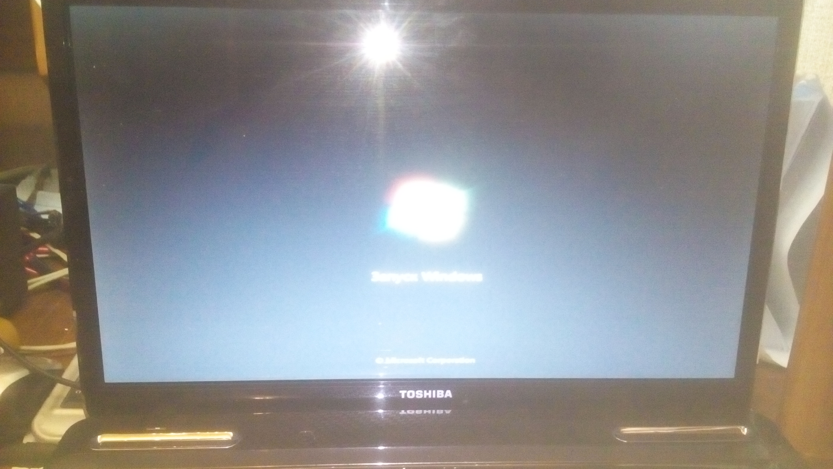

hoopoe писал(а):так, Серега, давай по порядку
0. версия венды (семерка очень плохо ставится с флехи, лучше начни с win10)

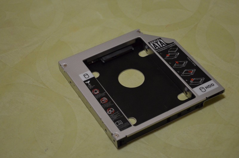

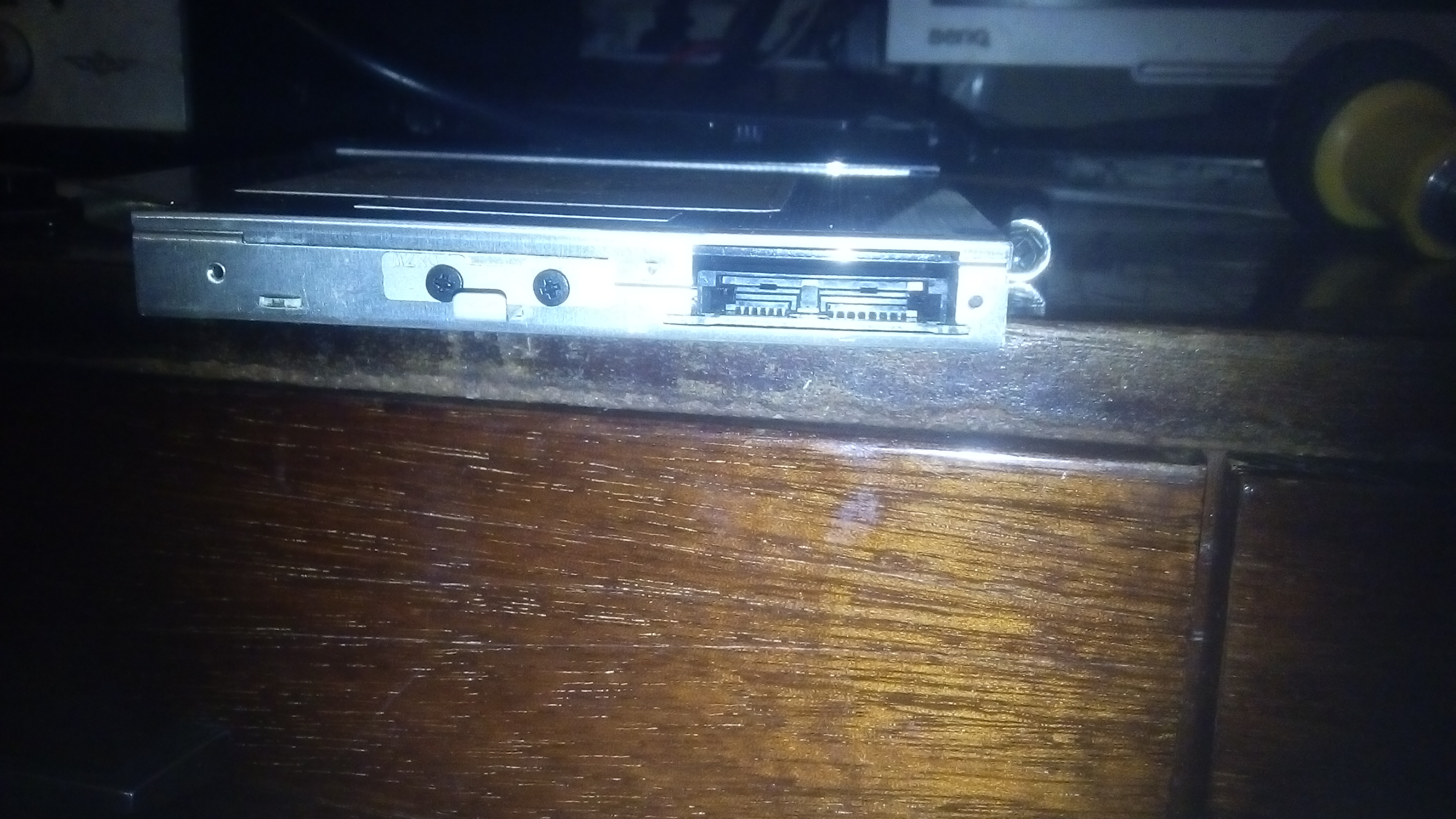

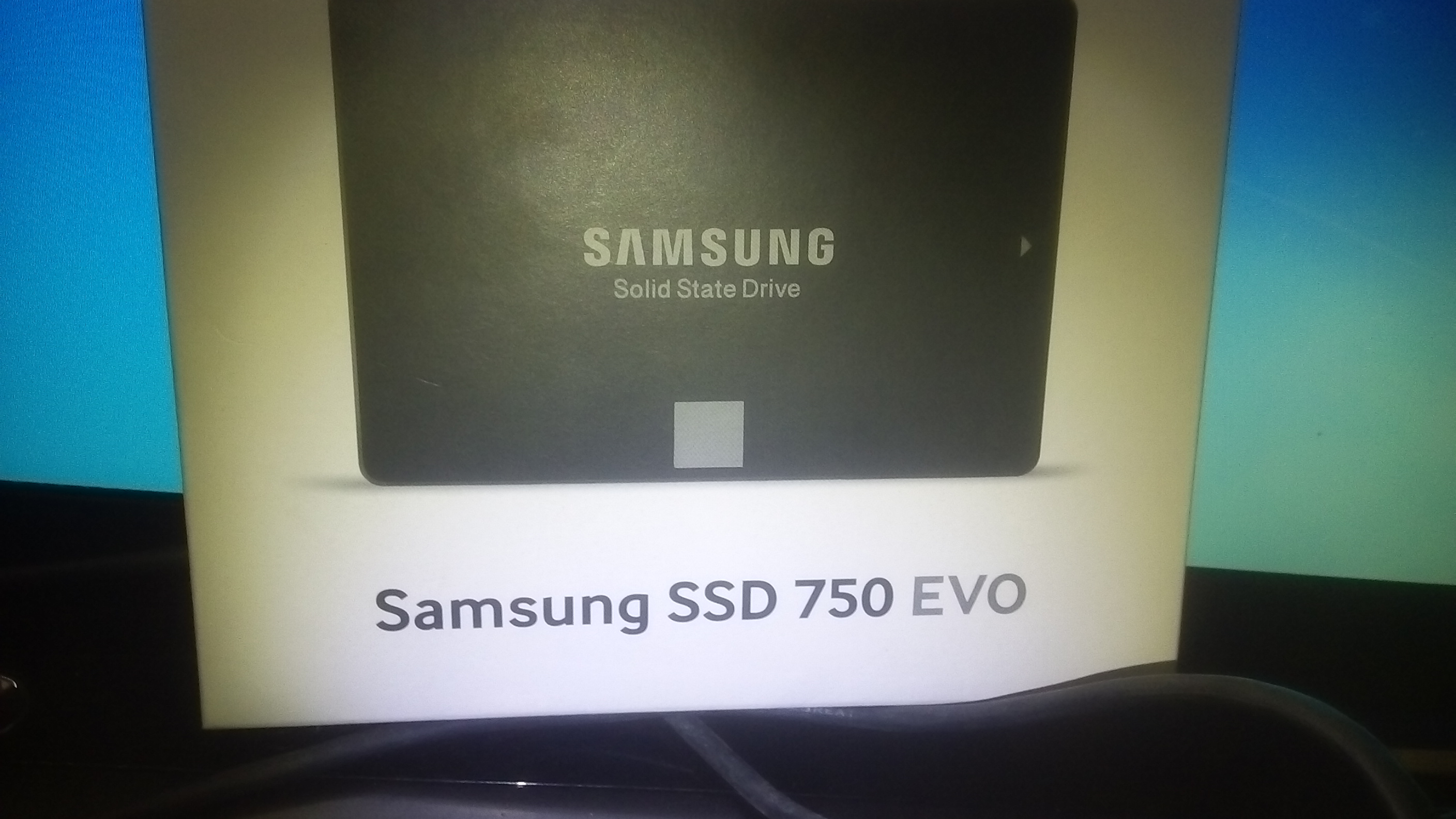

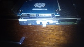

1. ты SSD подключил? он по разъемам подошёл? подключал вместо CD или старого винта?
2. старый HDD отключил?

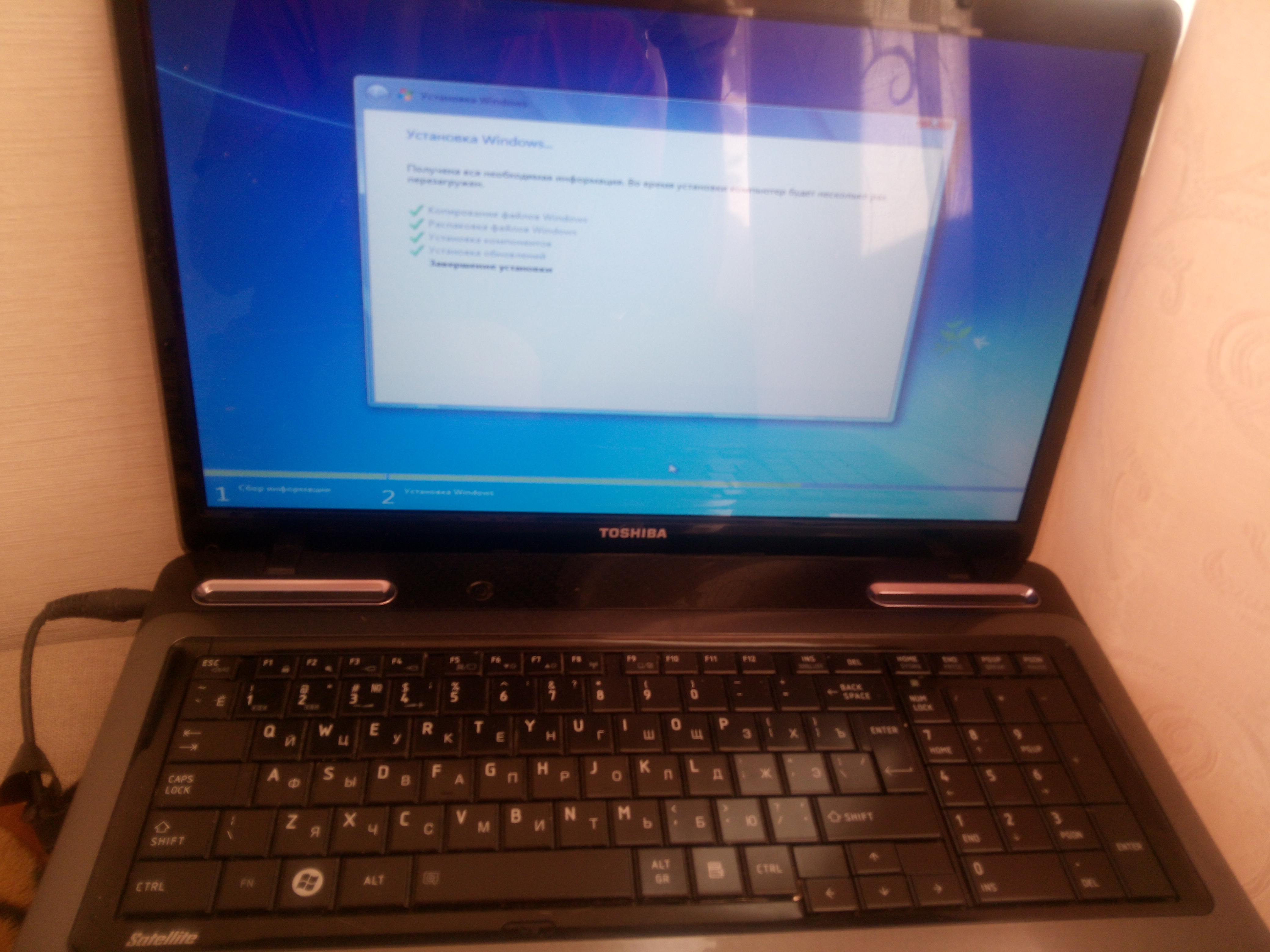

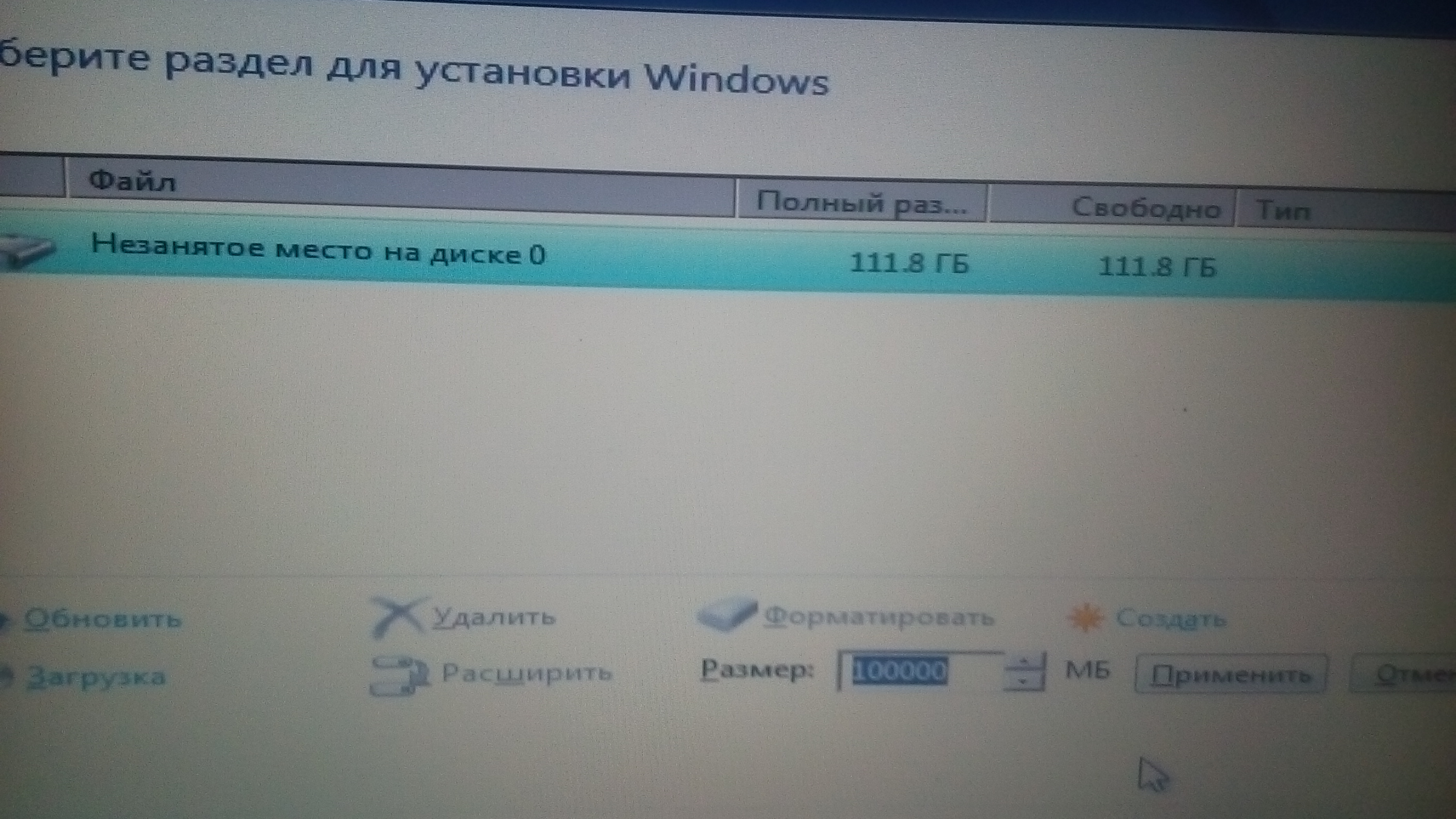

3. на SSD венду поставил или загружался с со старой венды (с HDD)?
Venik писал(а):И самое главное в Bios заменить IDE на AHCI.
