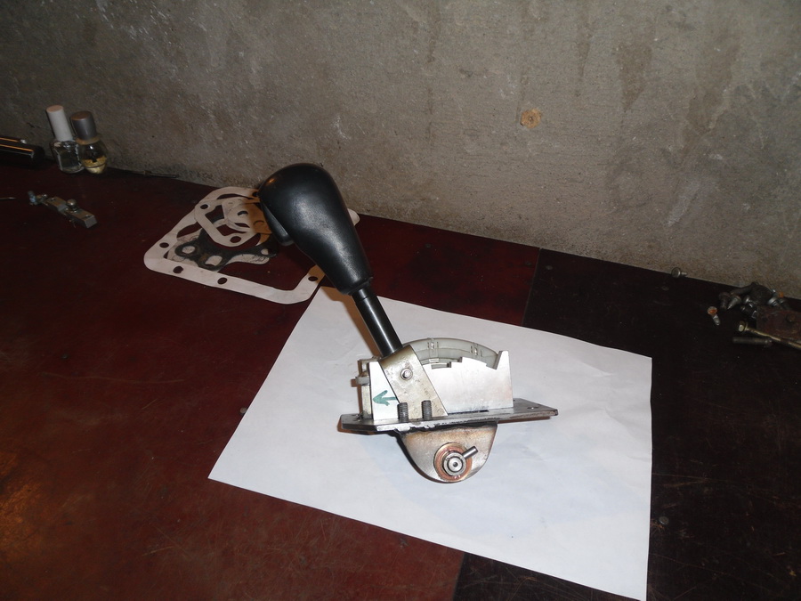

Положилось маленькое начало, к переходу на АКПП,конечно долго всё это будет,но начало положено! Сейчас опять всё разберётся и в оцинковку. А потом.......маховики,драйвплаты,карданы,кронштейны,траверсы,переделка гидротрансформатора,переборка коробки,изготовление картера"сцепления"(уже отдал изготавливать),переделка педалей,переделка консоли панели приборов,переделка комбинации приборов(установка светового селектора включённой передачи),переделка эл. проводки.......

Нет,всё в порядке!!,дело в том,что на автомате роль маховика выполняет гидротрансформатор(помимо его основной функции),он и является "утяжеляющим" элементом. А то,что вы видите,всего лишь держатель его и крепление венца,для заводки стартером.
Очень даже не согласен!!!!,говорю это,как всё-таки хоть какой-то специалист по акпп,по долгу "службы" пришлось иметь с ними дела на протяжении двух с лишним лет,так вот,надёжнее этой коробки нет пожалуй ничего!!!!Ну и естественно всё зависит от состояния коробки(это я про тех бумероводов),а у меня она будет внутри вся новая,причём начинку ставлю не Китайскую,а чистое ZF.
