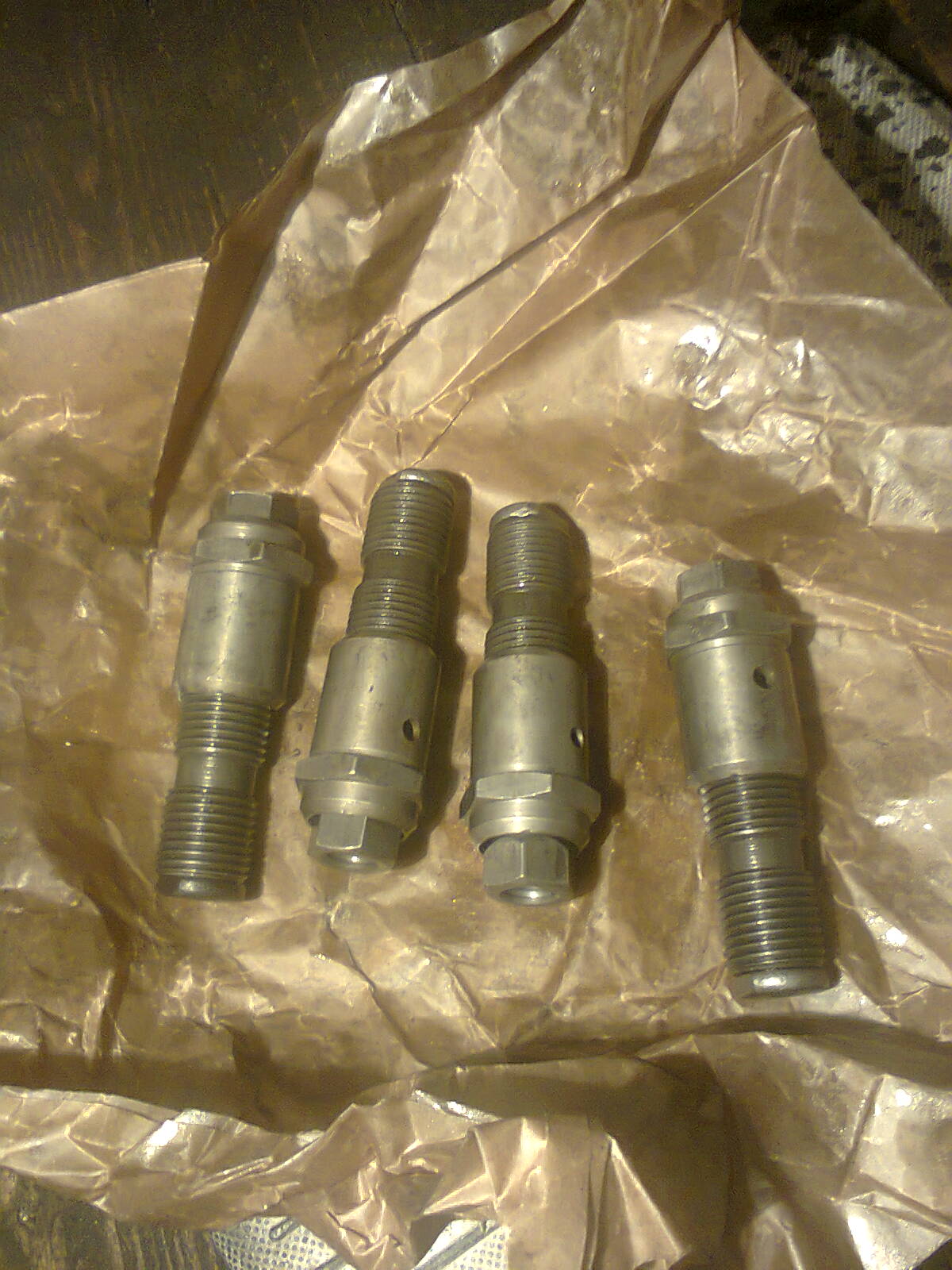

Всёё расшатано и ушатано, в резьбовых болтается всё что можно. Открутил верхние рычаги. Немного помучался. Слева открутил нижние рычаги, а вот справа один болт ну никак не хочет отворачиваться. Завтра буду сваркой ключ цеплять и пытаться. Перебил втулки в верхних рычагах и поставил на машину. Слева установил новые нижние рычаги.

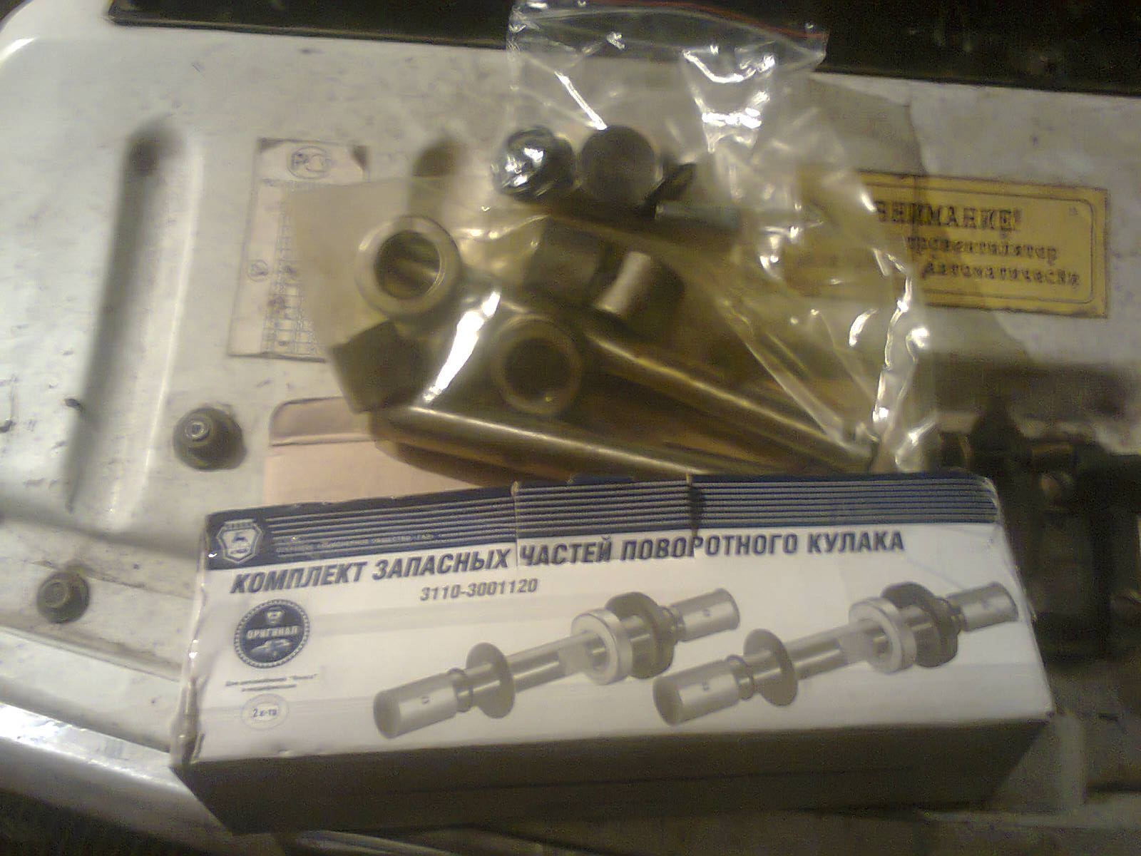

В итоге поворотные кулаки собраны, резьбовые заменены. Завтра буду собирать подвеску. Немного фотокDogma писал(а):Пришлось прибегнуть к помощи болгарки и кувалды
Вот её то мы затрахались вышибать, поскольку по диаметру она чуть больше игольчатого подшипника и как раз в нём и застряла, причём наглухо!!!
