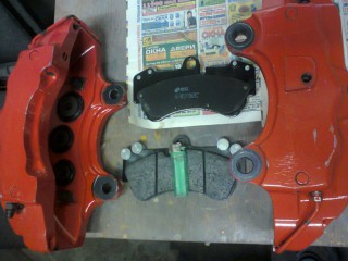

Бульбаш писал(а):Сергей,я не пойму,зачем/почему все выкляено пленкой? (просто плохо вижу) проемы под покраску,чтоб пыль не подняло? но тогда,так ни в коем случае делать нельзя,только бумага!! поскольку у пленки с краской нет никакой адгезии и высохшая краска на пленке мгновенно отлупливается и слетает ,и представляешь,при покраске,когда,казалось-бы все отлично покрашено отваливается лушпай краски и прилетает тебе на свежевыкрашенную поверхность.
