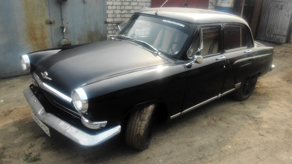

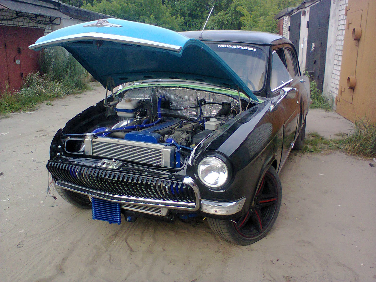

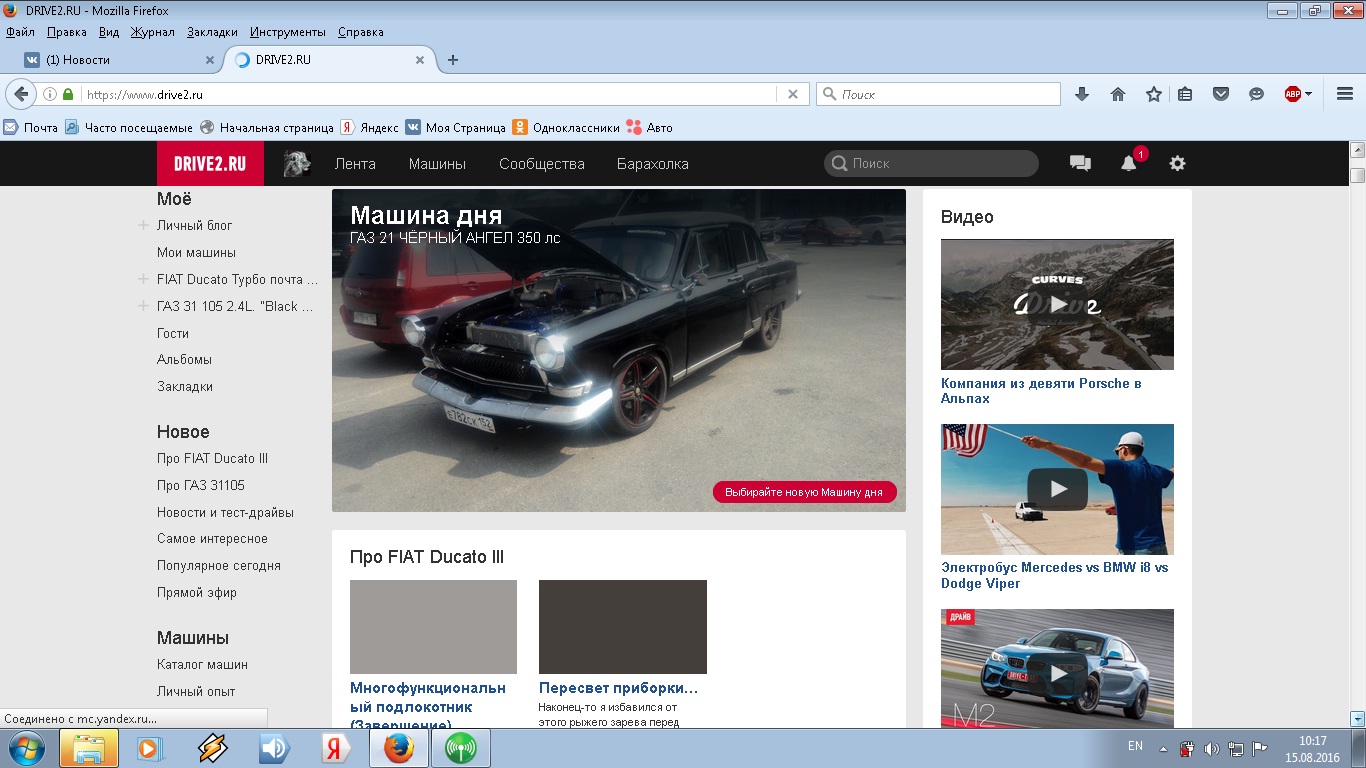

Удалось выделить время, пишу, машина собрана, ездит-обкатывается, салона нет(, только сиденья. Доделана подвеска, сделано развал\схождение. Кастор 8.5, схождение 00, развал - 0.5 градуса. Доработали передние крылья, высота до балки 12 см, ход подвески 3см!!. Основная задача на ближайший месяц официально оформить все переделки!!! Этим мы уже занимаемся больше месяца, и процесс идет, с ГАЙ все решаемо, все доки и сертификаты собраны. Надо подсобрать салон (поставить торпеду и Газовский руль), немного доделать проводку. Сдохла гена - отремонтировали, Завыл насос гура, поменяли, прокладки выпуска секут, ))) это нормально мотору 23 года. Буст контроллер установлен, дует дай боже..... мотор держит, греется но держит!!! Уходит в букс и швыряет жопу при переключении с первой на вторую. Ездить не возможно, все смотрят, фоткают и задают вопросы, некоторые пытаются ))) догнать и подрезать))) долбоебы....Ну и напоследок на Драйве мы стали машиной дня))) Всем привет, продолжение следует....

Так, чет я подзабыл на чем остановились..... Машина у клиента в гараже, оформили все!!! переделки!! В ПТС 180 лс, 18 колеса, тормоза, салон и проч все официально оформлено!! Планы на 2017 год - увеличение мощности до 450 лс, куплена турбина HKS на базе HKS 3037 proS, топливый насос еще мощнее, форсунки и прочее, мотором будет управлять VEMS кто в теме)). АКПП усиленная и доработанный бублик. Также облагородить салон, усилить максимально все тормоза по максимуму ну и хз что еще )))
