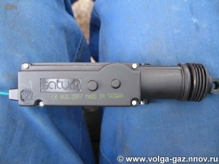

Итак. Займемся заменой штатных активаторов задних дверей на Волге 31105. На заводе устанавливают активаторы ф. BRANO (убил бы того кто их заказавает на завод) вроде Гемания, а так фигня, хоть и тихо работают, но плохо.
Они будут заменены на ф. SATURN Тайланд не усиленные.
Нам потребуются – отвертки, 2 новых активатора Сатурн, дрель со сверлами, 2 шт. плоскогубцев, 6 пластиковых хомутов, нож, кусачки, изолента, несколько дверных защелок (кто сколько сломает),
силиконовая смазка, вэдешка.
1.Снимаем обшивку.

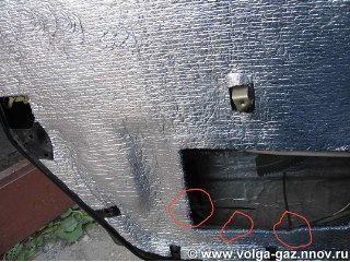

2. Удаляем ненужные девайсы (у кого какие стоят), прорезаем 2 отверствия в шумке, откусываем хомуты стягивающие провода. Для начала отсоединяем хомут питания активатора и проверяем его работу контролькой (лампочка должна мигнуть), если не мигает устраняем сначала эту причину))).

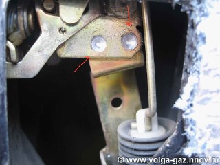

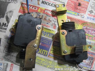

3.Высверливаем скобу крепления штатного активатора снимаем его с тяги, откусываем питание.
Отсоединяем штекер. Выбрасываем старый активатор вместе со скобой. Снять его со скобы нереально т.к. он прикручен с 2х сторон, да и скоба как таковая не нужна Сатурн к ней не подогнать!!

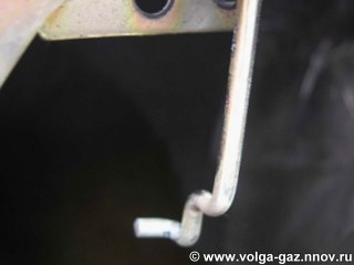

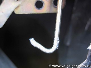

4. Разгибаем родную тягу плоскогубцами под активатор Сатурн. Лишнее откусываем.
5. Соединяем активатор Сатурн со штекером питания (синий к синему), изолируем.

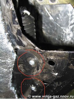

6. Самая ответственная часть!!! Подгоняем активатор к внутренней части двери, предварительно надев его на тягу и опустив вниз (закрыв все двери) . Сверлим 2 отверствия (желательно прицелиться хорошо), Закручиваем 2 шурупа из набора активатора.
7. Проверяем работу. Собираем в обратном порядке, стягиваем проводку на хомуты, заклеиваем отверстия шумкой, обрабатываем соединительные штекера силиконом, механизм стеклоподъемника вэдешкой, можно и мовилем (если кому уже требуется).
Вывод: активаторы Сатурн даже не усиленные отлично справляются со своей работой, задние кнопки аж подскакивают))), хотя очень шумно в плане удара, но это издержки мощности)).
