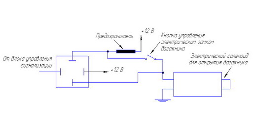

Начнём. Первым делом надо проложить проводку из багажника в салон. Прокладываем по полу, где идёт стандартная проводка, тянем внутри крышки багажника и выводим к замку. Далее собираем всё согласно схеме:

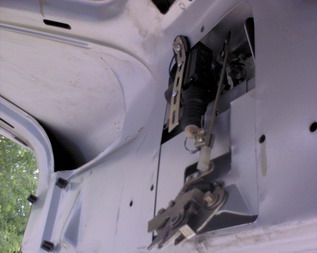

Собрали, теперь осталось поставить соленоид. Для этого намечаем, где он будет стоять. Ставить надо таким образом, что бы можно было соединить его шток с тягой (все необходимые детали есть в комплекте).
Тягу к замку от соленоида делаем при помощи тросика, что бы не повредить соленоид при закрывании багажника.
Подключаем к проводке (синий провод соленоида к массе, зеленый к "+") и всё.
