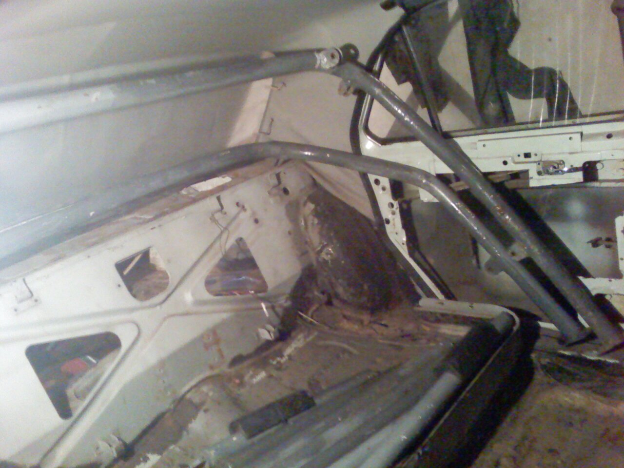

Mortis писал(а):С каркасом поздравляю
Mortis писал(а):Почем обошелся?
