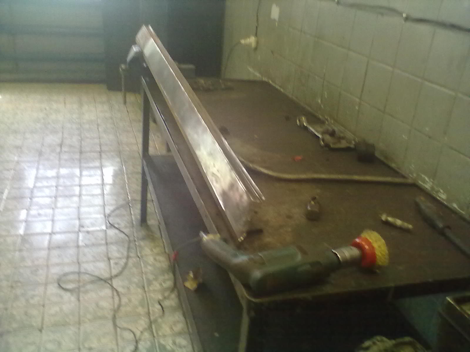

Удивило состояние усилителей порогов- они были чистые абсолютно, как будто только с завода.
