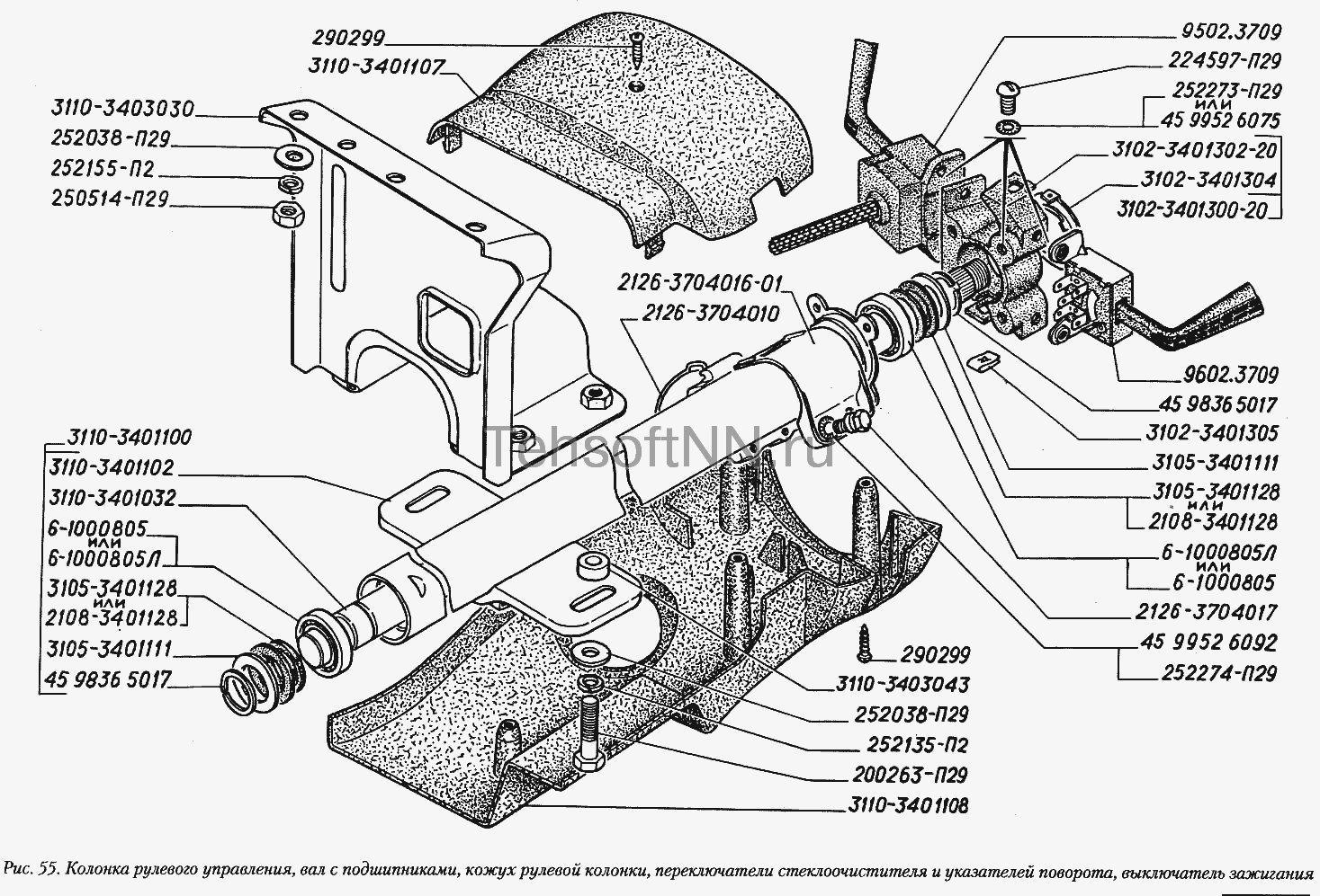

[/url]Лёнь, можно поподробнее об этом? Рисуночек накидай, если есть возможность- как и где усилить.руль "болтается" от неправильной конструкции кронштейна рулевой колонки,усиль его,путём наварки косынок по бокам,и ещё сделай упоры(на болтах) к моторному щиту,и всё станет ок.
