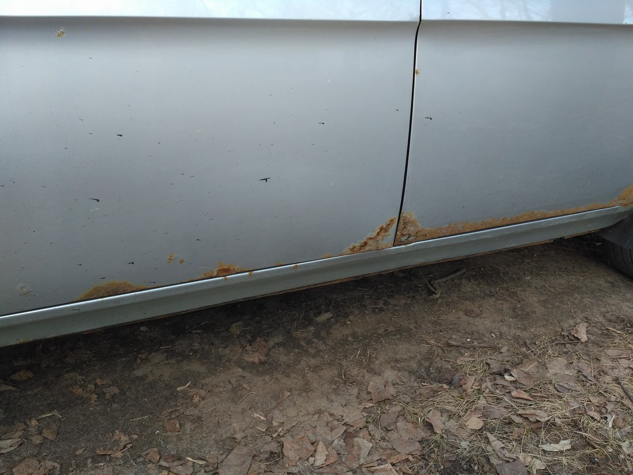

Нефигасе!
Если я такой лонжерон увижу, не видать моей машине покраски дверей и глушака из нержавейки...
