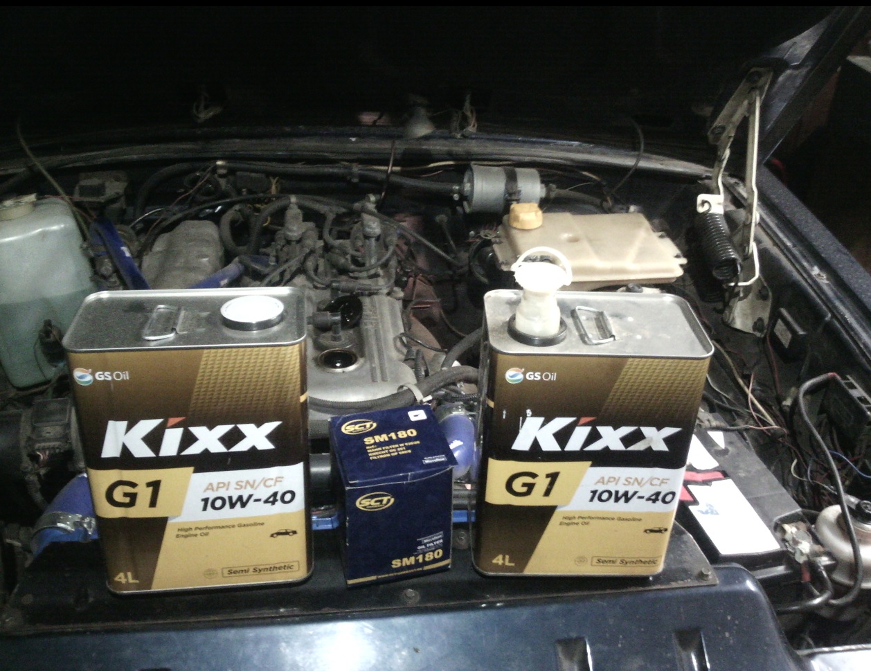

Но бывают моменты, когда "не уследил". Ладно, надеюсь на этом всё с этими датчиками.
Но бывают моменты, когда "не уследил". Ладно, надеюсь на этом всё с этими датчиками.В общем я заглушил двигатель на 104гр. и остановился накатом.

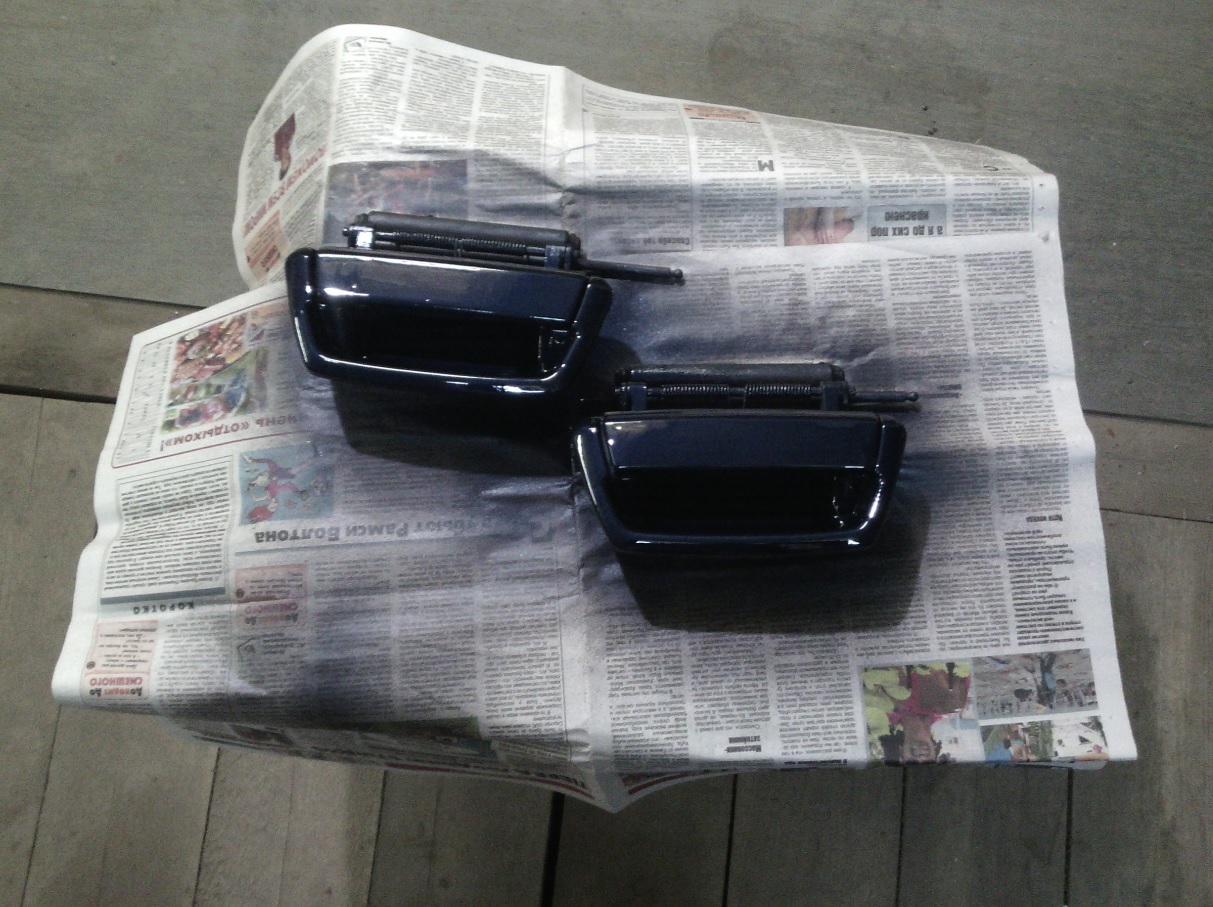

VOLGAS писал(а):Красавна))) Свадьба чёли?

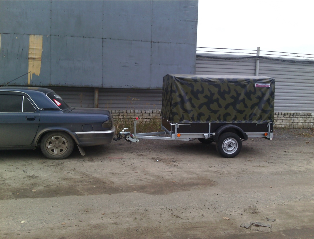

. В Дзержинск в магазины позвонил, везде от 3-х т.р/ шт. (5-ти листовые). Короче начал искать б/у. Нашёл две рессорины 6-ти листовые + к ним новые стремянки, новые отбойники, новые резиновые втулки, новые болты с передней стороны рессор, новые серьги. За всё хотели 3200р.. Я купил, втулки резиновые ставить не стал, купил полиуретановые. Сайлентблоки в передние части рессор ставить не стал, намучался я с ними уже, везде поставил новые полиуретановые втулки. Их хотя бы можно заменить за час. Стремянки отвернулись вообще без проблем, поэтому новые ставить не стал, оставил старые, отбойники старые развалились прям в руках, тут новые пригодились. Вообщем с 14.11. по 17.11.17г. по вечерам занимался заменой рессор по два часа после работы. Всё поставил стало просто небо и земля... Теперь я забыл, что такое шаркать брызговиками об асфальт. Закладываешь по 150кг. в багажник и машина ни капли не просела. А пустая даже как то мягче на мой взгляд стала. Раньше стояли 5-ти листовые. Я их кстати ногой - своим весом прогибал спокойно. Короче их в металлолом.
Hmurii писал(а):Классный прицеп
Aleksey писал(а):Страховки, ТО, налогов платить за прицеп не нужно...
