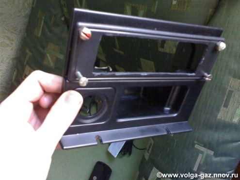

Установку начал дома с подготовки места для р\с -это пепельница !
Снял всю пепельницу с машины и принёс домой (холодно в гараже),

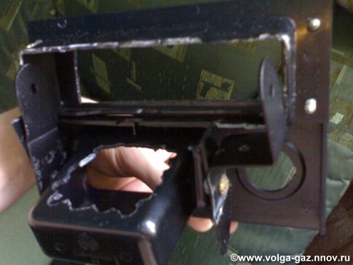

Разбираем всё, нужен только корпус пепельницы, производим «хирургические» вырезания:

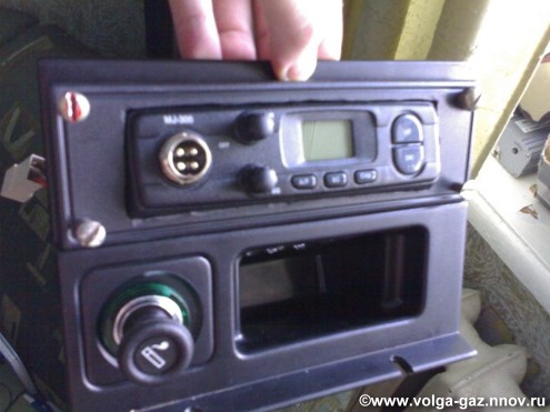

Рамка снаружи-это стандартная заглушка в торпеде от магнитолы ,болтики-временные,ибо дома другого не нашлось.
Монтажную скобу р\с разрезал и подогнал по месту крепления самой р\с, почти «круглое» отверстие вырезано для лучшей слышимости динамика р\с.
Первая примерка, прикуриватель поселился на месте заглушки- он мне нужен для зарядки телефона только.

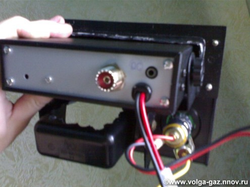

Далее я припаял разъём для кабеля антенны (тонкости данного процесса и других необходимых можно найти на форуме, который я указал в начале статьи), потом я разобрал антенну и промазал катушку литолом .

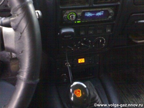

Потом проложил кабель так: консоль торпеды-под неё сбоку заправил-под ковриком заднего левого пассажира-под задний диван аккуратно прокладываем к уплотнителю двери, а дальше-уплотнитель имеет буртик –под него и заправляем кабель и ведём так до верха двери-выводим на крышу.
Способ установки антенны- на кронштейн ,для авто один из лучших вариантов, либо просто врезаем в крышу (но у меня уже есть там антенна для магнитолы).
Устанавливаем кронштейн на водосток (сначала провёл подсбор кронштейна, установив на него антенну без штыря),соединяем всё, ставим штырь антенны на место.
Данный способ вывода кабеля на крышу не очень долговечен ,т. к. всёже кабель переламывается в проёме двери, но я пока не увидел ничего криминального-спасает уплотнитель двери.
Питание р\с желательно брать с аккума напрямую, через предохранитель, дабы избежать возможных помех от борт сети авто.
Я взял питание с правого блока предохранителей ,предохранитель №10 для абс, клеммы пропаять можно также, массу закрепил внизу торпеды на болт.

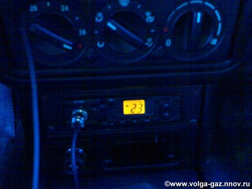

Далее соединяем всё и собираем,»конструкцию» удобнее заводить справа от рычага кпп, опустив его на 2ю передачу.
Крепление тангенты р\с определилось на заглушку кнопки на торпеде,просто приклепал его –получилось как надо.
