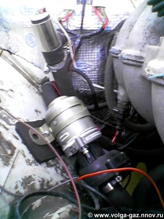

Повысить эффективность отопления салона Волги поможет дополнительная электрическая помпа (волговская или от ГАЗели), включенная в систему охлаждения двигателя последовательно радиатору отопителя по схеме:
двигатель -> кран печки -> радиатор печки -> электропомпа -> помпа. (можно воткнуть её и после крана печки). Направление движения ОЖ обозначено на корпусе насоса.
Электрически доп.помпу желательно подключить через отдельную клавишу и не включать её при закрытом кране печки. Насос(электропомпа) устанавливается под капотом рядом с бачком омывайки. Понадобится отрезок шланга и хомуты. Желательно найти помпу под 16мм патрубки.
Фото установки помпы на 3110
на 3102
