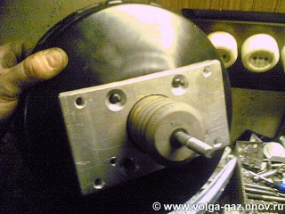

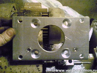

Для его установки нужен переходник.

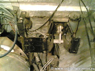

Я его сделал из дюралевой плиты толщиной 15мм
Вот таким образом (в потай) крепим её к ваккумнику

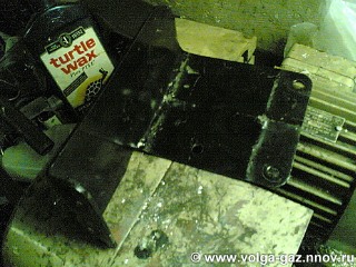

Переходим к изготовлению пластин для крепления расширительного бачка НО, на старое место он не встанет, диаметр вакуумника значительно больше родного.
Делаем пластину из штатной, распрямив её и загнув в обратную сторону
Крепим...

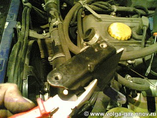

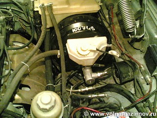

Макетируем положение бачка
Крепим вакуумник (для этого надо сделать углубление в листе брызговика...кувалдой...)

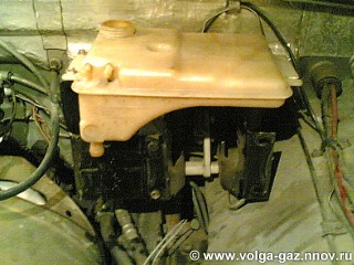

По месту делаем второй крепеж (его можно сделать из штатного, не используя сварки)

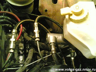

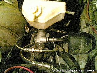

Крепим кронштейн, ставим шланги

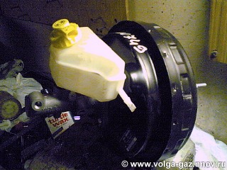

Переходники по резьбе тяжело найти, а токарки у мня нет, посему я использовал тормозные шланги.
Конструкция в сборе, бачок НО за вакуумником, шланги удлиненны.
