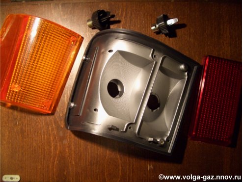

Разбираем:

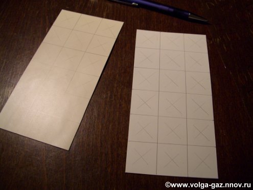

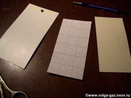

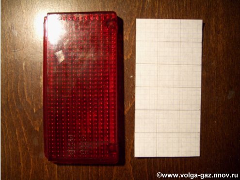

Делаем шаблон из бумаги, на котором задаёмся параметрами будущей светодиодной матрицы, т.е. определяемся с расстоянием между диодами, их количеством, числом вертикальных и горизонтальных рядов:
Далее по этому шаблону вырезаем «основу» матрицы. Лучше всего для этой цели, на мой взгляд, подойдёт тонкий лист какого-нибудь мягкого пластика (чтобы не трескался при обработке). Я, например, использовал обрезки широких жалюзи, которые легко режутся ножницами и в тоже время достаточно прочны.
Размечаем:

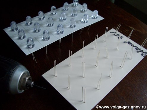

Далее высверливаем отверстия под ножки светодиодов. Чтобы расстояние между отверстиями было одинаковым, намечаем их, накалывая измерительным циркулем (с двумя иголками):

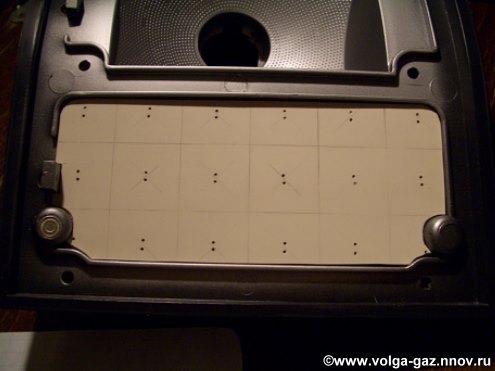

Затем снова с помощью бумажного шаблона подгоняем «подложку» так, чтобы она без помех помещалась в корпус уголка. Вот так:

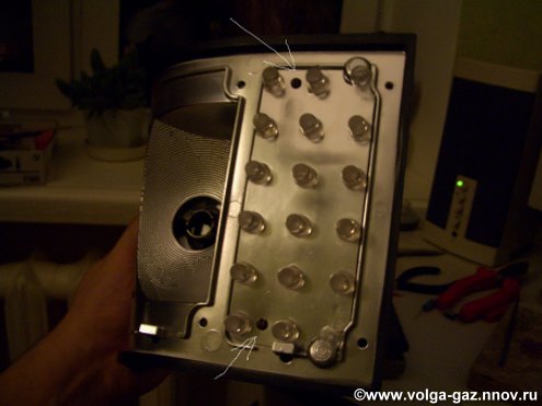

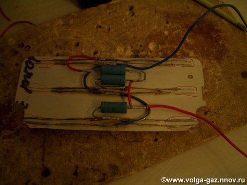

После того как клей высохнет, соединяем выводы диодов между собой. Схемы соединения, в принципе, возможно применять разные. Я применил схему, где на шесть параллельно соединённых между собой диодов последовательно установил резистор номиналом 100 Ом из расчёта тока через диод примерно 15 – 20 миллиампер. Чтобы места пайки в дальнейшем не окислялись лучше покрыть их эектроизоляционным лаком. Обведенные красным крайние выводы светодиодов мешают плотному прилеганию матрицы к корпусу фонаря, поэтому в корпусе протачиваем под них канавки.

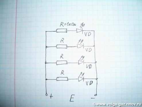

Но лучше включить все светодиоды параллельно и чтобы на каждый диод был отдельный резистор 1кОм:

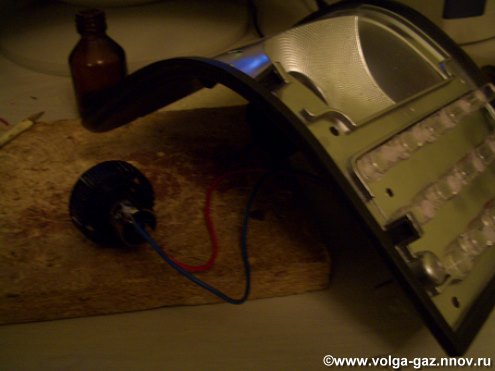

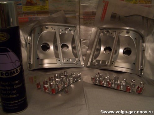

Затем наносим краску «под хром», создавая отражающую поверхность. Предварительно тщательно закрыв поверхности, которые не должны быть окрашены:
Получаем:

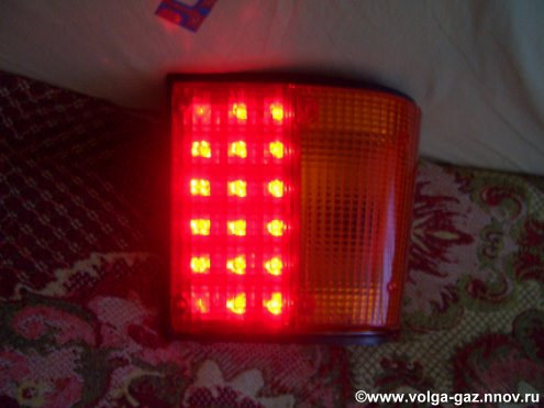

К выводам припаиваем патрон:

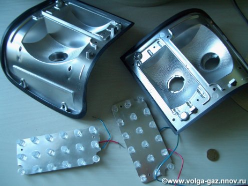

Теперь всё готово, Собираем и пробуем в работе:
Подобным образом возможно переделать задние фонари и поворотники целиком.
