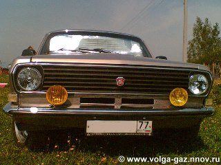

Сразу оговорюсь - идея не моя, я ее честно подсмотрел, но реализовал немного по-своему…. Для чего все это затевалось- во-первых, качество света штатных фар не устраивало…во-вторых, мне понравилось, как это выглядит внешне…Сейчас в пробках часто замечаю, как многие водители встречных машин внимательно присматриваются к машине….Итак был куплен комплект альтернативной оптики DEPO для VW golf 2

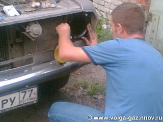

Снимаем решетку, демонтируем фары, и вынимаем из горшков пучок проводов, вместе с разъемом.

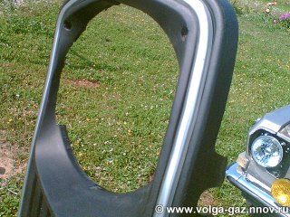

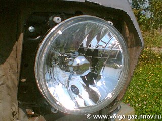

Сама по себе гольфофара подходит по размеру, но там есть заделка под корректор, она то и мешает просто взять, и воткнуть её. Но настоящий волгарь легких путей не ищет ))), размечаем, и вырезаем кусок передней панели крыла, затем примеряем, и прикручиваем обычными саморезами

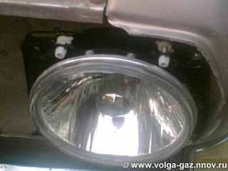

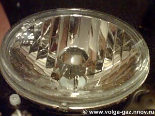

Важно правильно спозиционировать основу фары, чтобы оптический элемент стоял правильно, иначе «галка» будет неправильной. Затем собираем фару. Для того, чтобы была возможность регулировки, необходимо просверлить отверстие для верхнего регулировочного винта.

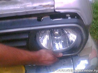

Потом собираем фару, подключаем, и пытаемся поставить решетку. Но и здесь есть небольшой нюанс- в решетке необходимо сделать небольшие вырезы для регулировочных болтов
Далее все подгоняется по месту. Затем едем в сервис, где есть стенд для регулировки фар, и наслаждаемся отличным светом. При регулировке меня порадовало, что «галка» оказалась очень четкой, прям, как по линейке. Разница в освещении, по сравнению со штатными фарами, оказалась существенной- раньше, при езде по трассе ночью, приходилось дополнительно включать противотуманки, теперь же они практически не улучшают общую картину. В перспективе установка биксенона, ибо он туда так и просится…)))
