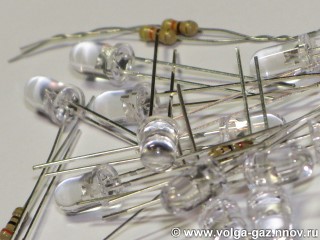

Покупаем 14 сверхъярких светодиодов желтого свечения и резисторы к ним

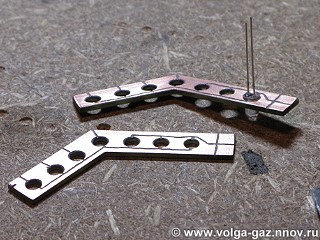

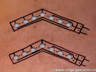

Берем плату из фольгированного стеклотекстолита и размечаем её

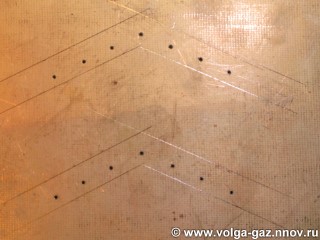

Сверлим отверстия под светодиоды
Прорезаем дорожки на заготовках и отделяем сами заготовки от платы (я делал это бормашиной со специальной насадкой)

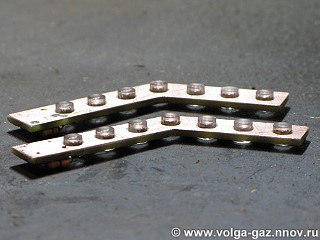

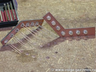

Вставляем диоды...

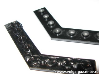

Припаиваем ножки диодов и резисторы к плате.

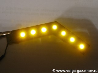

Цепь повторителя состоит из двух параллельно соединенных между собой цепочек:
1-я цепочка: последовательное соединение 4 шт диодов и резистора на 350 Ом;
2-я цепочка: последовательное соединение 3 шт остальных диодов и резистора на 450 Ом.
Не забываем про полярность.

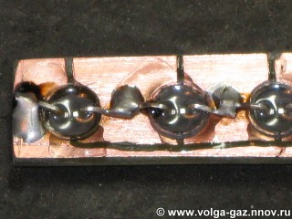

Стачиваем верхушки диодов для плотного прилегания с плоскостью зеркала
Закрашиваем черной краской, чтобы не было засветки
Проверяем в работе

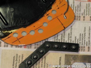

Приступаем к разборке зеркал...

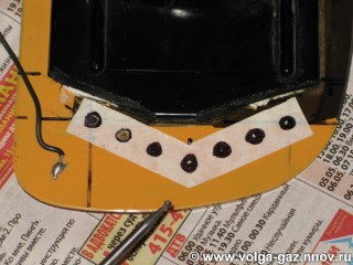

Размечаем отверстия под диоды
Счищаем только нагревательный элемент

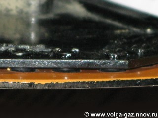

Совмещаем светодиоды с отверстиями и сажаем на суперклей-гель
Подводим питание

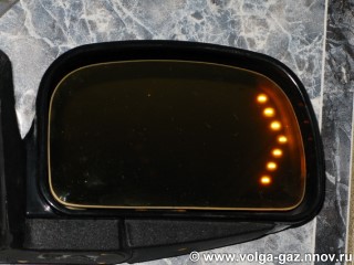

Собираем... Так это выглядит в работе
Внешний вид зеркала не изменился
