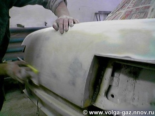

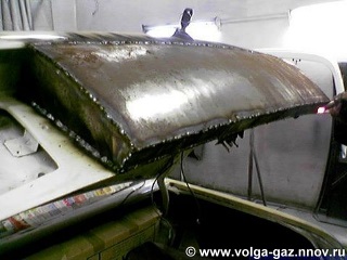

Технология такого тюнинга несложная. По месту отмеряется и отрезается стальной лист, его плоскости придается сферическая форма. Примеряем
Привариваем низ и боковины
Чистим и шпаклюем

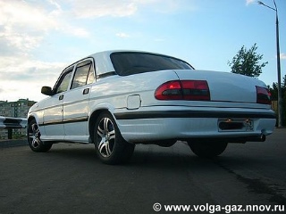

Накладка (в неё мы вмонтировали плафон освещения багажника) без проблем помещается на старое место
После покраски крышки багажника авто выглядит так:
