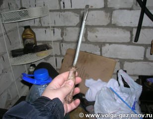

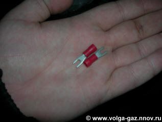

Для этого необходимо приобрести и найти заранее: провод акустический – примерно 2-3 метра; набор отвёрток, одна из них должна быть толстой (ей будем ломать); клеммы № 3 – их на радио рынках и в магазинах навалом – примерно 12 штук, но лучше купить больше, мало ли что; пассатижи, термо-усадку (при нагревании усаживается в два раза – для изоляции соединения, если нужно будет наращивать провода); паяльник; две решётки – мы их будем выламывать, т.к. они одноразовые и крепятся капитально.

Берём отвёртку и аккуратно выламывает декоративные решётки. Лучше отвертку засовывать снизу, что бы не испортить панель – пластик мягкий и могут остаться следы.

И последний штрих, но не маловажный: зачищаем концы проводов и насаживаем на них клеммы. Стандартную изоляцию я снял и поставил усадку – она плотнее садится.
