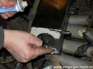

14) берем герметик и, обезжирив поверхность коллектора, намазываем его четко по периметру, не допуская ненамазанных мест;
15) берем прокладку и кладем на герметик;
16) намазываем прокладку аналогично плоскости коллектора;
17) осторожно кладем ресивер и наживляем купленные болты, не забыв на них одеть провода, и петельки шлангов, которые были на шпильках;
18) начинаем затягивать.сначала крайние, но не сильно,потом центральный и так,равномерно, чтобы без перекосов затягиваем болты(крайние и центр... крайние и центр);
19) мажем ресивер герметиком в том месте куда крепится ДЗ;

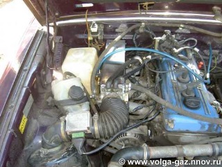

Фото к установке:
Автор Сашка3102
