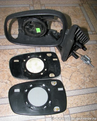

Здесь мы займемся установкой зеркальных модулей с подогревом в "пухлые" корпуса, какие начали ставить на 3110, но тогда они не были оснащены подогревом. Эти самые модули есть в продаже и стоят порядка 300 руб/шт.
Разбираем зеркало

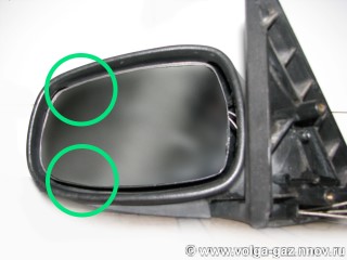

Отворачиваем саморез, который держит накладку снизу
За самим зеркалом есть еще два самореза. Лезем туда отверткой

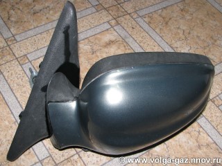

Сняли накладку

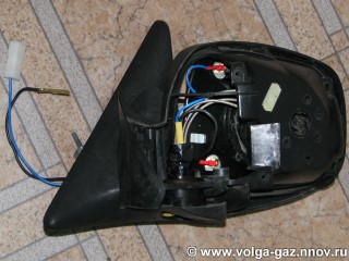

Зеркальный элемент держится на пластмассовых защелках, отстегиваем его и аккуратно устанавливаем новый модуль с подогревом

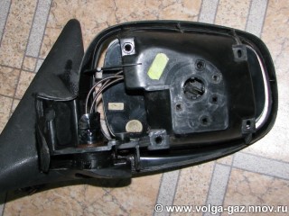

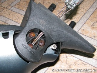

Протаскиваем вовнутрь провода, заранее подготовленные, подсоединяем клеммы, всё собираем, и идем ставить зеркало на место
Подсоединить зеркала можно, например, к обогревателю форсунок стеклоомывателя, либо к элементам обогрева заднего стекла, как показано на этой схеме.
