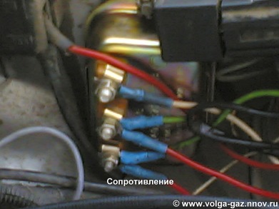

Была собрана схема по Рис. 2 (см. фото) на ГАЗ-31105 с 406
Автор фото Сашок3110
