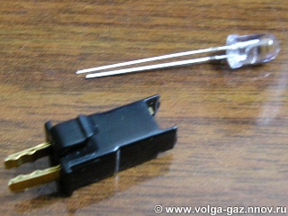

Нам понадобятся: светодиоды, резисторы сопротивлением 1 - 2 кОм, можно ещё запасных клавиш купить:) Самое сложное здесь не поломав вытащить клавиши(кнопки) из панели. Для этого потребуется две обычных отвертки: одной чуть поддеваем кнопку серху,
другой снизу проделываем то же самое и вытаскиваем её. Разбирать кнопку не требуется, нужно всего лишь вытащить патрончик с лампочкой.

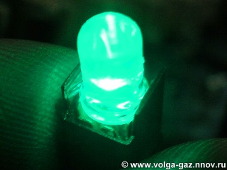

Лампочку мы извлекаем и втыкаем на её место светодиод (я использовал яркие светодиоды зеленого и синего цвета)
Обращаю внимание: светодиод вставляется длинным концом (+) влево (если смотреть прямо на кнопку). Рекомендую проверить полярность ещё раз, взглянув на колодку кнопки.
Режем провод, который соединяет две клеммы в колодке нашей кнопки - это плюсовой провод на подсветку. В кнопке обогрева заднего стекла немного иначе: "+" на подсветку идет из жгута.
К тому месту, где мы разрезали присоединяем скруткой резистор сопротивлением 1 - 2 кОм, место скрутки желательно пропаять. Изолируем.
Вставляем светодиод и кнопку в колодку... включаем! Не работает:(
Забыли включить зажигание!))) ...Если всё-таки не хочет гореть, проверяем полярность.
Всё! Возвращаем кнопки на место и наслаждаемся.
